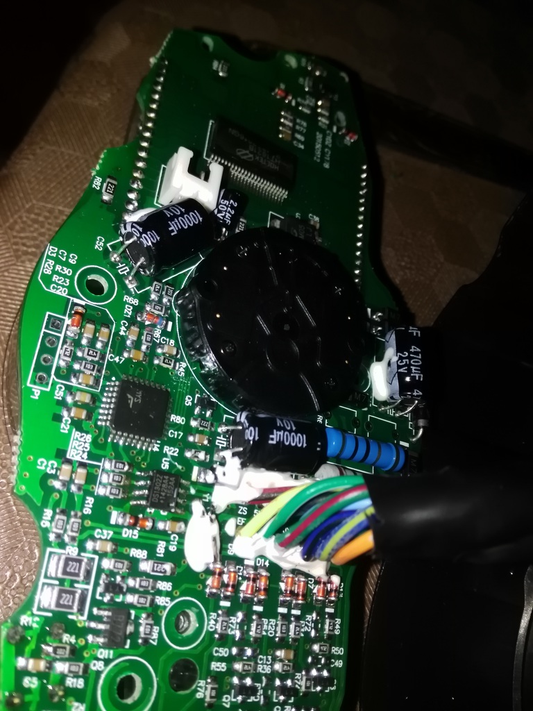

Bontottam egy VW Passat B3as műszerfalat és a fordulatszámkijelzőjét át szeretném szerelni a sajátomba. A sajátom diesel üzemű a bontott pedig benzines volt. A fordulatszám kijelzőnek van egy csatlakozási pontja amit nem igazán tudok bekötni. Az alternátorról kapná a jelet. Ha valaki jártas benne, megkérném, hogy segítsen. Mellékelem a NYÁK lapot amit kibontottam hogy hozzá tudjak férni.

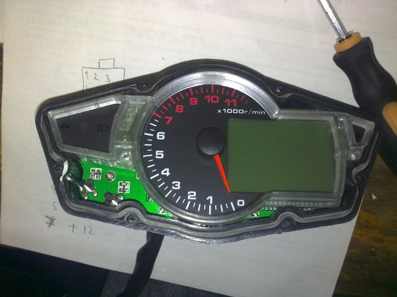

Kis segítséget szeretnék kérni. Motoromon műszerfalat cseréltem, mert a gyári km órám csalt. Vettem rá egy univerzálist, digitális km órával. Működik is, minden funkciója.
Ami a probléma vele, hogy a fordulatszámmérő mutatója késik 1 másodpercet a tényleges fordulathoz képest. A gyári műszerfal is elektromos fordulatszámmérős volt. Jelet a trafóról veszi mind a kettő. A fordulatot pontosan mutatja, csak későn. Mellékeltem 3 képet az új műszerfalról.
Elvileg az eladó azt írta csak 2 és 4 hengeres motorhoz jó az egység, az enyém egy hengeres, de egy ugyan ilyet felraktak egy 400-as egyhengeresre, ugyan így bekötve és ott tökéletesen mutatott és gyorsan. Állítani lehet az egységet hogy 2 vagy 4 hengeresen van-e, ha 2 hengerre állítom pontos de lassú, ha 4 hengerre akkor lefelezi az aktuális fordulatot, de akkor is lassú. Youtubon nézegetve sem találkoztam hasonló hibával.
Létezne valami ellenállás vagy kondenzátor amivel meg lehet gyorsítani?
Előre is köszönöm.

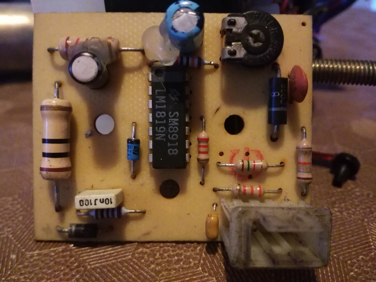

Az egyik képen a gyári fordulatszámmérő elektronikája, a másikon az univerzális műszeré látható. Hogyan tudnám meggyorsítani az univerzális működését?

(#) zolika60 válasza pizzas84 hozzászólására (») Júl 27, 2016 /
Az eredeti műszered analóg technika. Az új pedig digitális, amit egy programozott PIC vezérel. Csak a gyártója tud segíteni neked szerintem. Valami leírást bekötési rajzot nem kaptál hozzá?
(#) pizzas84 válasza zolika60 hozzászólására (») Júl 27, 2016 /
Kaptam. A bekötés helyes. Mutat is az új helyesen, csak késik a mutató egy másodpercet. Programozható az egység, 2-4 hengereshez. Cdiröl kapja a jelet, gyártó is úgy irta onnan kell neki a jel.
