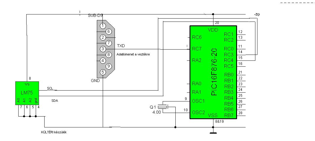

Nos majdnem megérttetem magam,... ez a cucc ami neked kell kint, itt a rajza... bent meg az általad említett, azzal kiegészítve, hogy a kinti hőmérséklet adatai RS232-n jönnek áttettük az I2Ct rs232-re, hogy el tudd vinni távolra gond nélkül... Bent meg, másik PIC, I2C (RTC), LCD és Uart (külső adat)...
(#) dcsabi válasza andpet hozzászólására (») Márc 15, 2008 /
Ennél olcsóbb megoldást nem találsz, 970Ft +áfa..+60ft a 9-pólusu dsub...
Melyik részét nem értedaz előzőeknek, illetve melyiktől idegenkedsz?...

Én egy olyan megoldást javasoltam, amit már csináltam és majdnem úgyanez a hardware környezet.
A kinti panelon van az I2c_s hőszenzor es veszi a vele egy panelon lévő pic (én 877,vagy 876 mellett döntenék mert könnyü az I2C-t és UART-ot ráprogramozni) a hőmérséklet adatokat. ugyanez a pic a másik "lábán" kiadja a vett adatokat egy másik protokoll szerint, amit lehet együtt használni... Ez az rs232 és csak TX lábat kell használni mert csak adni kell a hőmérséklet adatait. Bent 10m-re van a másik panel amin rajt van az "Ő általa" említett rtc (I2C-vel) , az LCD kijelző és a pic RX lábára kötve az egyetlen szál drót ami a kinti adatot hozza. A külső készülékhez ,még ki kell vinni a +5V-ot és a testet...
Ez egy kipróbált dolog azzal a külömbséggel, hogy én az rtc (I2C) adtait küldtem tovább rs232-n Pic 16f877-el...
Tehát az áhított illesztést egy pic végzi, a hosszú dróton rs232-vel megy az adat, amit 10m-re minden probléma nélkül el lehet küldeni...

Itt a vevő kapcsi rajza. Az előbb az adóban a pic lábát tévesen jelöltem itt van helyesen...
Nem szükséges szerintem Max232 sem, ha árnyékolt kábelt használsz... csak egyszerüen kösd össze ahogy rajzoltam, amit említettem cuccot ott én sem használtam, és müködik...

Azt mondod Deguss h. a PIC-et nem spórolom ki a kültéritől? Az nem biztos, mert gondolkoztam és kíváncsi vagyok a véleményetekre hogy ez így működne e.
Két szembefordított max232-t használtam, abból úgyis van 2 darabom talonba.
(#) deguss válasza andpet hozzászólására (») Márc 16, 2008 /
Ez is egy megoldás, csak sok vezeték kell hozzá! Tulajdonképpen az órajel csak a Mastertól a Slavehez irányul, miért duplikáltad azt is? A szenzor nem lesz Master soha.
De az ötleted nem elvetendő!
(#) andpet hozzászólása Márc 16, 2008 /
Ez egy jó ötlet
Igazad van, erren nem gondotam. Itt a módosított cucc, a lábbekötéseket átnéznéd, mert még életemben nem használtam max-ot. A diódát a biztonság kedvéért bennehagytam, vagy nem kell?
Teljesen oké, de én még kivenném a diódákat is a clock vezetékről. Előtte próbáld azért ki próbapanelon, de szerintem működhet. Esetleg kellhet ide-oda egy felhúzóellenállás, de ezt most nem tudom megmondani.
