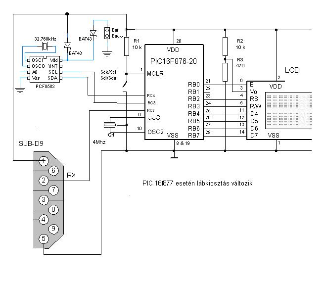

Nem rosz ötlet, de sajna nem jó nekem. Asszem nem fogalmaztam egyértelműen. A feladatom az, hogy csináljak egy olyan Pic vezérelte I2C-n kommunikáló eszközt, ami tud külső, belső hőmérsékletet mérni, ill egy I2C-s Real time-al méri az időt, és mindezt Lcd-n kijelzi. A prblémám az, hogy a külső hőmérő (ő egy TCN75) kb 10 méterre van a PIC-től, és az I2C busz ezt a távolságot nem tudja áthidalni. Ehez kéne valami olyan cucc ami min. 10V-ra felnyomja a busz 5V-os jelszintjét és kétirányú kommunikációt tesz lehetővé, vagy valamilyen 2oldali (lehetőleg nem drága) rádiós adóvevő.
Nos majdnem megérttetem magam,... ez a cucc ami neked kell kint, itt a rajza... bent meg az általad említett, azzal kiegészítve, hogy a kinti hőmérséklet adatai RS232-n jönnek áttettük az I2Ct rs232-re, hogy el tudd vinni távolra gond nélkül... Bent meg, másik PIC, I2C (RTC), LCD és Uart (külső adat)...

Itt a vevő kapcsi rajza. Az előbb az adóban a pic lábát tévesen jelöltem itt van helyesen...
Nem szükséges szerintem Max232 sem, ha árnyékolt kábelt használsz... csak egyszerüen kösd össze ahogy rajzoltam, amit említettem cuccot ott én sem használtam, és müködik...

Igazad van, erren nem gondotam. Itt a módosított cucc, a lábbekötéseket átnéznéd, mert még életemben nem használtam max-ot. A diódát a biztonság kedvéért bennehagytam, vagy nem kell?
Teljesen oké, de én még kivenném a diódákat is a clock vezetékről. Előtte próbáld azért ki próbapanelon, de szerintem működhet. Esetleg kellhet ide-oda egy felhúzóellenállás, de ezt most nem tudom megmondani.
