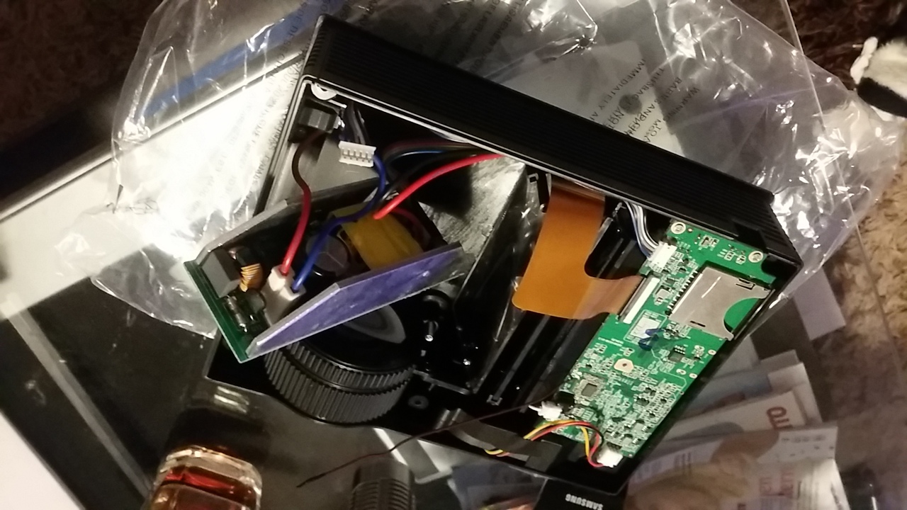

(#) steelbird hozzászólása Máj 18, 2016 /
Hozzám került egy kínai csúcs LED projektor.
A szűrők után a dönthető kijelzőn áthaladó fényt egy 45 fokban álló tükör vetíti ki az állítható objektíven keresztül.
A tükör egy sarokban van, mögötte pedig egy centrifugális ventilátor nyomja a levegőt a tükörre.
Ez a ventilátor iszonyúan hangos, a katalógusban megadott <28dB zajszintnek a közelében sincs a projektor. A linkelt oldalon van egy videó, abban is hallatszik, mennyire fel kell emelnie a hangját a fazonnak, mikor bekapcsol a projektor.
Van-e ötlete valakinek, miért kell egyáltalán azt a nyamvadt tükröt egy ilyen ventilátorral hűteni -vagyis inkább hogy miért melegszik ennyire? Csökkenthető valahogy ennek a zaja szerintetek? Most kb. olyan, mintha a szomszéd szobában porszívózna valaki nyitott ajtó mellett. Csoda egy szerkezet....
Legszíveseben lehúznám azt a ventilátort, de akkor rövid idő után homályosodik, meg színfoltos lesz a kép.

(#) Buvarruha válasza steelbird hozzászólására (») Máj 18, 2016 /
„Van-e ötlete valakinek, miért kell egyáltalán azt a nyamvadt tükröt egy ilyen ventilátorral hűteni”
És a válasz is tőled idézve.
„Legszíveseben lehúznám azt a ventilátort, de akkor rövid idő után homályosodik, meg színfoltos lesz a kép.”
Egyébként normál szélzaja van, vagy berreg, zörög?
A hozzászólás módosítva: Máj 18, 2016
(#) steelbird válasza Buvarruha hozzászólására (») Máj 18, 2016 /
Ok, de akkor ezek szerint valószínűleg azért melegszik ennyire a tükör, mert elnyeli a fény egy részét, ami hővé alakul rajta. Ezen nem tudom, lehetne-e segíteni, pl. jobb minőségű tükörrel...
Normális zaja van a ventinek, új korától kezdve ilyen volt, vagyis átverés az egész...
Láttad a videót? Katasztrófa.. nézzél már meg emellett egy filmet... fél óra után zúg az embernek a feje ettől a vacaktól.
Számomra egy laptop hdd zúgása is üvölt, mindíg utáltam a projektorokat, tehát tudom milyen a hangjuk, mostanában megint járt felém néhány nyomorult, imádom órákon át tesztelni őket...
Nem értem azokat a mazochistákat, akik otthon ilyenekkel házimoziznak...
Ettől függetlenül jó lenne csendesíteni a hangját, mert ez projektornak (is) hangos, hallottam már több projektort.
Márpedig az így fog maradni, nem csak azt hűti ám amit közvetlenül fúj, hanem az egész dobozt átfújja is akár (nem látom milyen), szóval ez van.

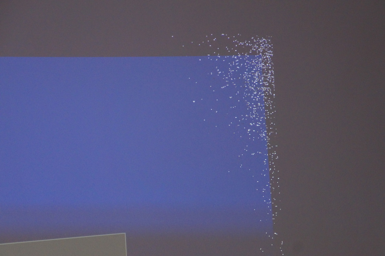

Sziasztok. Benq MP622C projektor állt a szekrényben kb fél évet, bekapcsolás után ezt produkálta. Csupán 150 óra van benne. Javítható?
(#) bbalazs_ válasza cupika97 hozzászólására (») Aug 1, 2016 /
Szerintem a DLP adta meg magat. Tudtommal nem javithato.
Egyesek szerint meg lehet probalni szetszedve ultrahanggal megrazatni meg lefagyasztani, (nalunk nem sikerult).

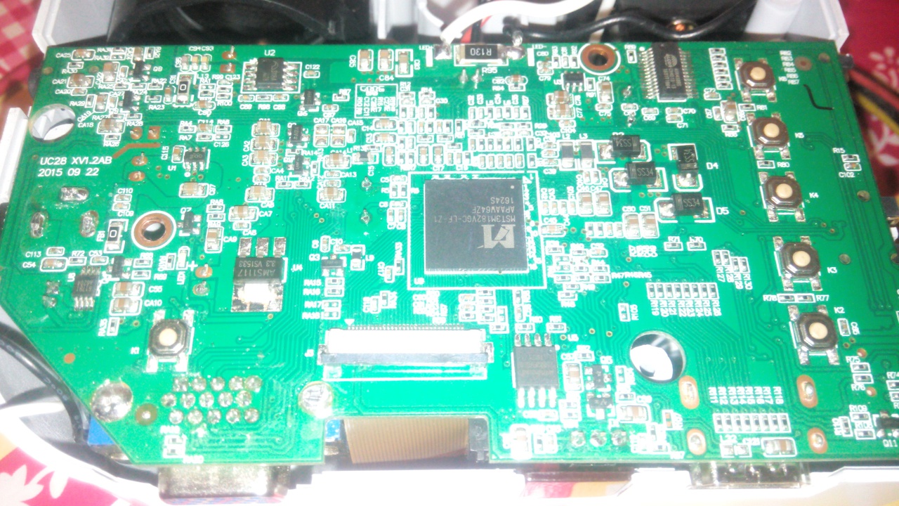

(#) Lalle hozzászólása Feb 7, 2017 /
Van egy uc 28 led projektor hibatlanul mukodott addig meg veletlenul rossz adaptert csatlakoztatam hozza.
A gyari adaptere 12 2A ,ami nem hozza valo 18 350mA. Most a kovetkezo hibat produkalja mar az adapter racsatlakozasakor vilagit a projektor lampa es a tja1628 smd semiconductor melegszik bekapcsolas utan van kep de a melegedes novekszik. A hibazas elott csak bekapcsolas utan vilagitott a megvilagito led ,es melegedes nem volt.
A kepet mellekeltem. A kep bal felso sarkaban van U2 megnevezesu melegedo alkatresz.
A hozzászólás módosítva: Feb 7, 2017
(#) Lalle válasza Lalle hozzászólására (») Feb 7, 2017 /
Ha a lampat kikotom is ugyan ugy melegszik
