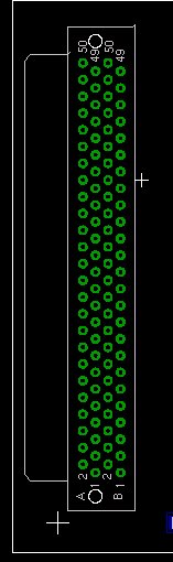

Szeretnek a sp3e melle egy aramkort epiteni Hirose FX2 csatlakozoval. Nezegettem a sp3e adatlapban az erre vonatkozo reszeket, meg >>ezt<< de meg mindig nem vilagos a labkiosztas. Eagle-hoz meg van lib-em, csak abban meg nem bizok es ott sem egyertelmu a labkiosztas. Valakinek van otlete? Udv.
ezzel én is megszívtam...
aztán rájöttem, hogy igaz baromi pici betűkkel, de jelölve van a csatlakozón az hogy melyik az A, B és hol az 1-es
Koszi !
'a1' es 'b1'-et megtalaltam. A sp3e boardon hogy lehet? Vagy ennek igy osszeteve talalnia kell?Ugyertem az 'a1' ott is az 'a1' lesz? |
