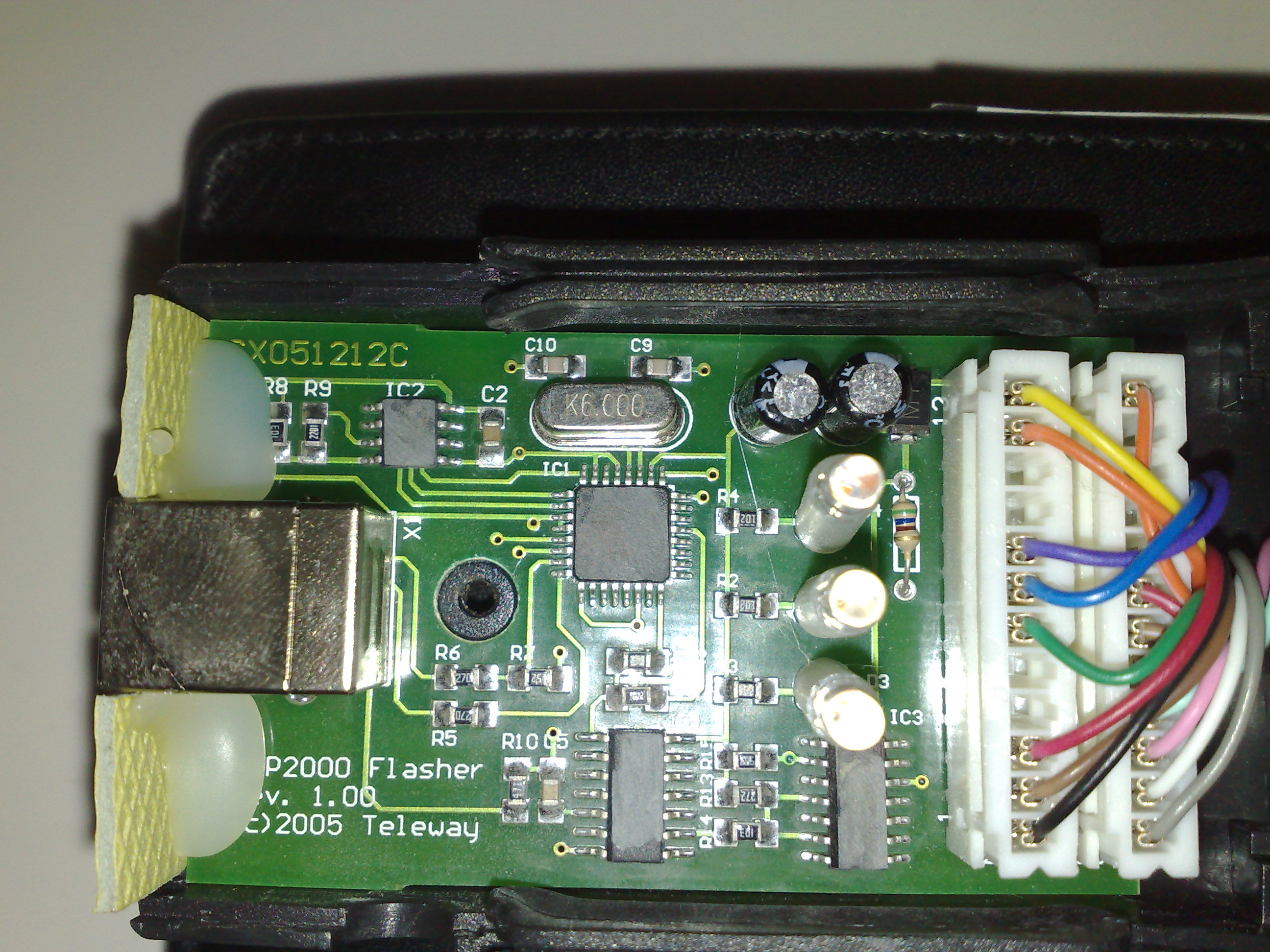

(#) JoeLondon válasza molnarp hozzászólására (») Jún 18, 2008 /
Szio. En tok uj vagyok itt es a temaban is uj vagyok.
Pardolog erdekelne es hatha en is tudojk segiteni.
Nekem van egy mukodokepes Kwp 2000 es flasherem..
Hasonlo a tirajzotokhoz..
Engem az erdekelne hogy lehete ujraprogramozni? vagyis csak atszeretnem nevezni a hardvert.
A sajat programjan kivul van hozza egy joobb programom de a hardvert nem vettem meg, mert mas neven tok ugyan ez! A kulombseg csak hogy mas neven keresi a software az eszkozt es igy nem talalja..
Remelem kapok nemi segitseget! Elore is koszi es csatolok agy fotot is a szerkezetrol szetszedve hatha segit!!!.. Sajna mar igy vettem hogy lecsiszoltak a feliratokat.. De szerintem stimmelhet a tietekkel!!

(#) Dudus válasza JoeLondon hozzászólására (») Jún 27, 2008 /
Ahogy nézem FT232B van benne, amit az FTDI honlapjáról letölthető MPROG nevű programmal tudsz programozni.
(#) molnarp hozzászólása Jún 27, 2008 /
Sikerült beszereznem nagyon olcsón egy ilyet.
Az a helyzet hogy az MPROG-gal csak az ftdi chip eepromját tudod programozni, illetve a chip különböző beállításait tudod állítani. Ezt akkor kell ha a driverekkel akarsz manipulálni. Viszont a hardverkulcs az ATMEL-be van égetve, ezért azt is ki kell cserélni ha másik kulcsos szoftvert akarsz használni. Gondolom a kwp2000+-t akarod ezzel futtatni. Nem néztem a hardver különbséget a kettő között, de ha nincs akkor meglehet csinálni.
Viszont hogy mit írjon ki mikor rádugod azt egyszerűen a Driver inf fájlok és az eeprom átírásával (MPROG)meg tudod csinálni. Megjegyzem, csak akkor fog működni ha az azonosítót (USB SERIAL NUMBER CONTROL) a program által használt értékre állítod!
(#) Buheralaci válasza molnarp hozzászólására (») Júl 2, 2008 /
Vadi uj vagyok itt.
Nekem épen ez a gondom,hogy sikerült az MPROG-al ugy elprogramoznom az interface-t,hogy nem ismeri fel a hozzá adott program(igy nem tudom használni.Csak csendben mondom elötte sem tudtam.Fiat bravo 1.4 12v-t szeretem volna buherálni,de nem volt hajlando ).
Szóval ha valakinek meg lenne az eredeti EPT file,azt megköszöném.Üdv.
(#) molnarp válasza Buheralaci hozzászólására (») Júl 2, 2008 /
Gondolom azért nem sikerüt visszatöltened, mert mentéskor az "Use Fixed Serial Number" nem volt bepipálva, így minden újraprogramozáskor új serial-t ad neki. Tessék, ezzel menni fog.
(#) Buheralaci válasza molnarp hozzászólására (») Júl 3, 2008 /
ÁÁÁ.Szia.Köszönöm müködik.
