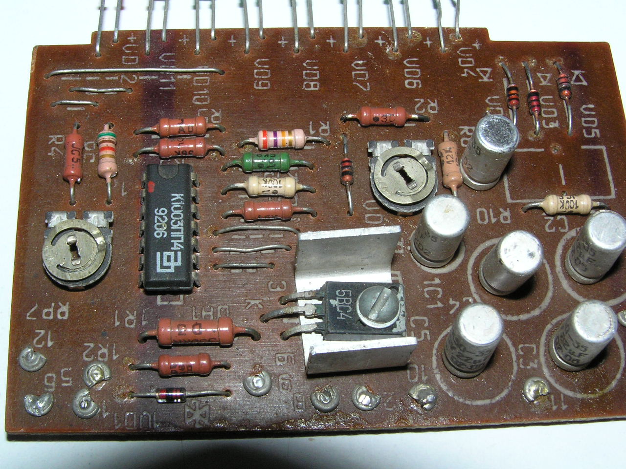

üdv
Van egy kivezérlés jelzőm régi orosz erősítőből és sajnos nem tudom melyik a bemenő táp és a bemeneti jelet se tudom hová kellene kötni.
Az IC neve Angolul:K1003PP4
Tudnátok segíteni?

(#) titi válasza Directors hozzászólására (») Márc 7, 2008 /
Nem egyszerű, de nem is lehetetlen.
Elkezdtem kibogarászni, de még nem tiszta minden.
Ha sikerül rájönnöm, majd jelzem.
Persze könyebb lenne, ha ismernénk a félvezetők adatlapjait.
(#) Directors válasza titi hozzászólására (») Márc 7, 2008 /
hali
Ami hűtőbordán van tranyó annak a neve oroszul:5BC4
angolul:5VS4
A narancssárga tranyóra pedig ennyi van ráírva: Д 1 alá pedig ezek a számok(tranyón rajta) 920B.
Angolul: D 1
920V
Ja és ennek volt egy párja és össze volt kötve a kettő.Nem én szedtem szét a kettőt.
Meg van még egy teljesen ugyan ijen felépítésű csak más a tranyók neve de a IC ugyan az.
A két tranyóé ami bordán van a neve:5ГС1
angolul:5GS1
A kis narancssárga tranyóé pedig:Д 1 alá ez van írva:9205
Angolul: D 1
9205
Ezek a képek némi segítséget jelentenek!
Viszont az alkatrészek feliratai nem sokat.
Attól, hogy tudjuk mi van ráírva, még nem biztos, hogy találunk adatlapot.
Nem hiszem, hogy az oroszok e téren nagyon precízek lennének...

(#) titi válasza Directors hozzászólására (») Márc 9, 2008 /
Na mutatom, mire jutottam.
Persze nem 100%, hogy így van.
Továbbá fesz értékeket sem tudok mondani, de alacsony feszről indulva, ki kell kísérletezni.
Két + jelölés van, az egyik lehet, hogy valamiféle Remote (engedélyező, stbye, vagy ahogy tetszik)
Szerintem a piros vezeték az.
DE hangsúlyozom, nem 100.
Van még egy szál, amit szintén csak találgatok, de úgy néz ki, hogy az valami ref. fesz lenne.
Azt esetleg nem lehet tudni, hogy miből van?
(pontos típusra gondolok)

(#) Directors válasza titi hozzászólására (») Márc 18, 2008 /
Hali
Na megtaláltam UAA180-as IC van a gépezetbe ez gondolom sokat segít nem?

(#) titi válasza Directors hozzászólására (») Márc 19, 2008 /
:yes:
Nagyon sokat, holnap neki esek újra.

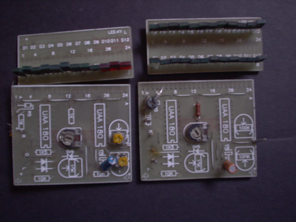

(#) distvan hozzászólása Márc 22, 2008 /
hello!
felteszek egypár képet uaa180 kivjelzö sztereo,
