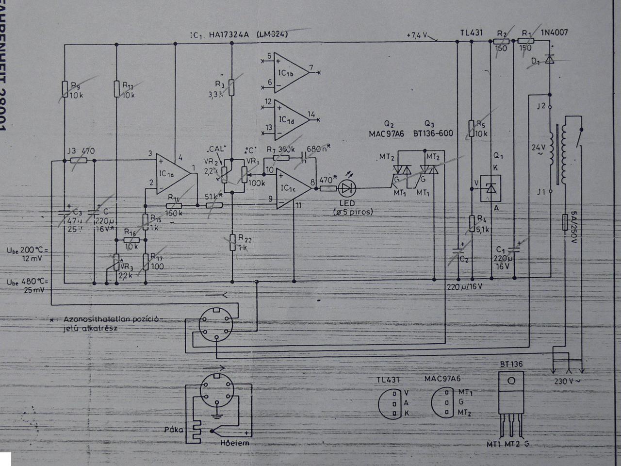

A még üzemelő pákáddal csinálj egy cinpacnit, tartsd benne a most vásároltat és mérjél dc mV-ot a termoelemen. Ha felmegy 5-10 mV-ra, akkor tuti termoelem, nem PTC...
(#) Directors válasza (Felhasználó 15355) hozzászólására (») Szept 13, 2016 /
Rendben, megnézem.
Sajnos akkor sem értem hogy miért nem kapcsol le a fűtés ha ellenállás nélkül indítom mert simán átlépi a 220 ohmot is ha felmelegszik.
Azt hiszem kénytelen leszek építeni egy állomást hozzá az itt közzé tett cikk alapján. Nem hiányzott ez a kiadás.
A hozzászólás módosítva: Szept 13, 2016
(#) Directors válasza ferci hozzászólására (») Szept 13, 2016 /
Köszönöm mindkettőtök segítségét. Sajnos tényleg nem PTC. Jóval 10mV felett volt a mért DC feszültség.
Akkor most már csak az lenne a kérdésem hogy ez a kapcsolás jó lenne a most vásárolt pákámhoz ?
(#) Poli válasza Directors hozzászólására (») Szept 13, 2016 /
Szerintem semmiképpen sem kuka. A probléma a két thermoelem karakterisztikájából adódik, amit ellenállás beiktatásával nem tudsz megoldani, Bővebben: Link elvileg ez a te állomásod rajza, ebből kiindulhatsz, én kicserélném az új pákában a thermoelemet egy névleges 50 ohm-osra, vagy az eredeti pákában lévőre és megnézném akkor mi történik. Figyelmedbe ajánlom a JLT-02 analóg forrasztóállomás és a Weller hőfokszabályzó fórumokat. Ide csatoltam a rajzot a Weller-es topicból.
(#) Directors válasza Poli hozzászólására (») Szept 13, 2016 /
Köszönöm a segítségedet de sose cseréltem még thermoelemet és sajnos azt sem tudom hogyan kell kioperálni belőle.
Ebben nem tudok segíteni, mert nekem 28003-as állomásom van, itt nincs thermoelem. A szabályzáson próbáltál már állítani? A csatolt rajzon VR3. Gyakorlatilag az általad linkelt cikkben lévő kapcsolás ennek az átdolgozása a stabilabb működés érdekében és igen jó lehet.
Igen próbáltam állítani a szabályzáson de nem segített.
Remélem az általam linkelt kapcsolással működni fog ez a páka.
