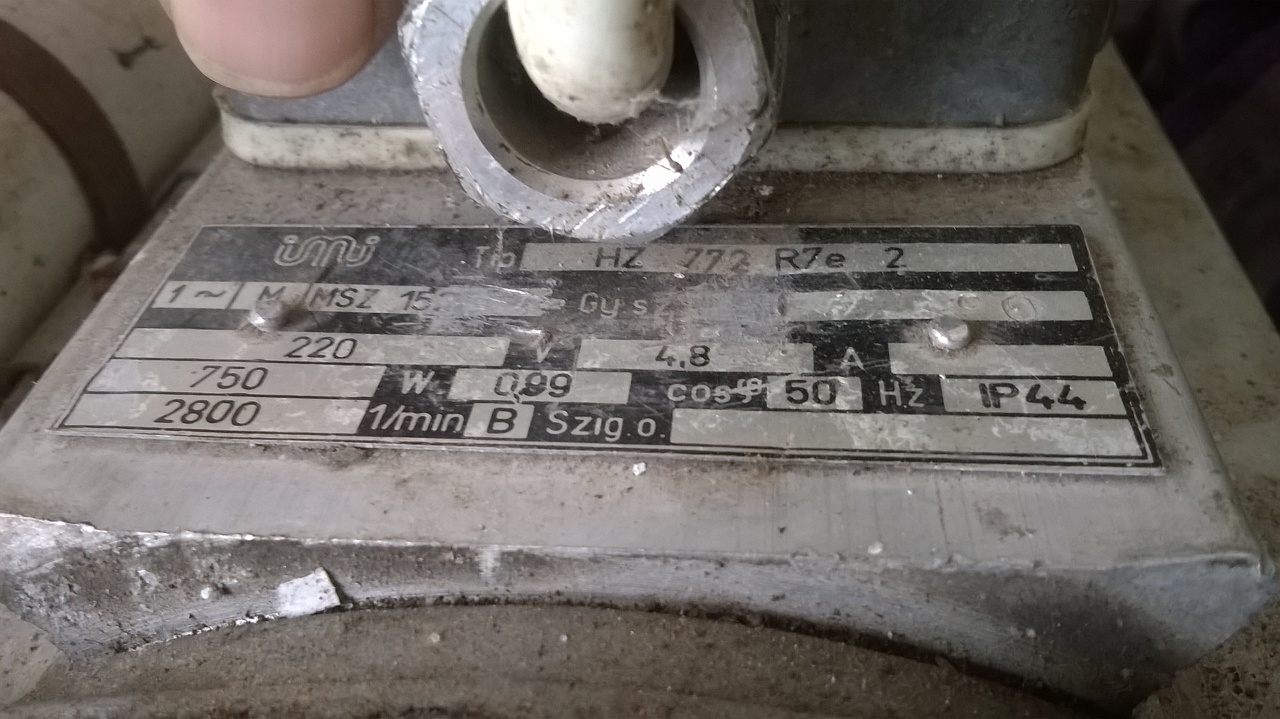

Kaptam egy imi HZ 772 R7e 2 villanymotort ami 220-as és üzemikondis . Ennek a motornak csak 3 tekercsvéget hoztak föl a csatlakozódobozba. Olvastam hogy ez speckó egyirányú motor nem lehet átkötéssel megfordítani a forgásirányt. Gondoltam egy jóképűt és a forgórészt megfordítottam a motorban . Mostmár jó irányba forog és minden frankó is csak kérdés hogy jó lessz-e az úgy a motornak?
Üdv! Semmi baja nem lesz. Sőt ezt ilyen esetben így szokták csinálni!
Egyáltalán nem jelenti a 3 tekercsvég azt, hogy a forgásirány biztosan nem fordítható meg. Több esetben láttam -megkockáztatom hogy ez így a normális- hogy a fő és segédfázis tekercsei azonosak, üzemi kondis motoroknál. Az indítókondisnál van értelme eltérő paraméterű fő/segéd tekercsgarnitúrát használni.
Szintén ezt az elméletet erősíti, mikor a deltában 220 V-os tekerecselésű "3 fázisú" motort, egyfázisról, és üzemi kondiról járatják. A forgórész megfordítása is eredményes megoldás. |
