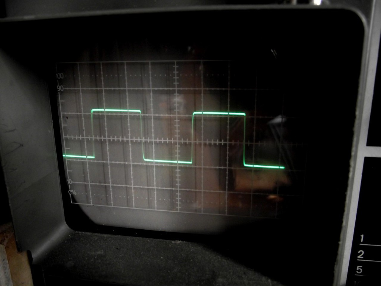

Készítettem néhány mérést, csak a kimeneti fokozat átviteléről amiben a trafó is benne van..
