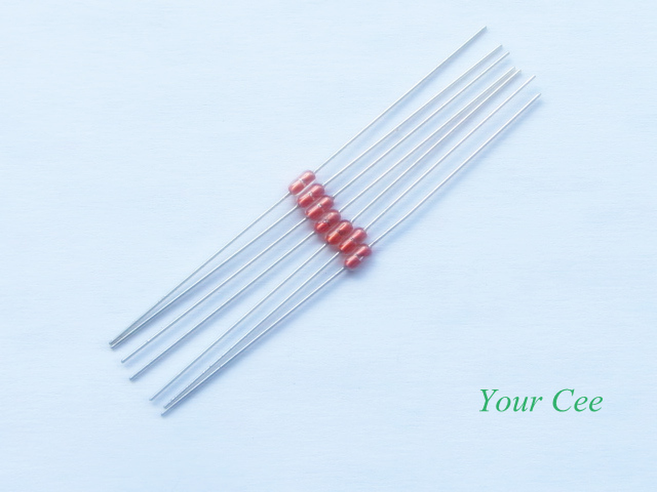

Sziasztok! Van egy Moulinex home bread model:573901 tipusú kenyérsütő nálam. Feketére égeti a kenyeret. Végig olvastam a témát, és sajnos hőérzékelővel kapcsolatos kérdést csak egyszer tettek fel, arra sem érkezett válasz. Teljesen szét kellett szednem a gépet, mert a szimeringek szétégtek, a csapágyak beáztak és besültek. Lehet, hogy nem lesz hosszú életú, mert csak zsírba raktam őket, és már eléggé lógnak a tengelyek, de most szépen forog, már nem zörögnek. A szimeringek helyére próbálkoztam szilikon cső darabokkal, de nem jöttek össze, végül is szalagos magnó görgője külső átmérőre pont bepasszolt, és a belseje is jól zár a 8mm-es tengelyen. Végeztem egy próba sütést, és kiderült, a ropogósra sült szimeringek, és minden ami belefolyt a csapágyak köré nem véletlenül voltak koromfeketék. A kenyér is elég feketére sült.
![]() ![]() Idézet: Erre a kérdésre már 7 éve nem reagált senki.„Lényegtelen hogy mit állítok be rajta, csak bekapcsolja a fűtőszálat és 100%-on járatja. Esetleg ötlet hogy mitől lehet ez?” ![]() Idézet: Erre sem már 6 éve. Én is szétszereltem a Moulinex-et tegnap, és valóban olyan 1N4148-szerű valami van a varnis csőben az üstház falánál, viszont semmi felirat nincs rajta.„Mégis volna kérdésem! A hőmérséklet mérésére milyen alkatrészt használnak? Ez egy üvegtokos ellenállás lehet? Teljesen 1N914 vagy 1N4148 kinézete van a dolognak, de mindkét irányból mérve 1-2 Mohm ellenállással rendelkeznek. Most kellene beszereznem 2db ilyen érzékelőt, de azt sem tudom milyen néven keressem. Tudja valaki a megoldást?” ![]() A hozzászólás módosítva: Ápr 4, 2016
Egyébként itt van: Az Aliexpress.com-on találtam. Viszont én jónak mérem, és kelesztéskor működik is. Akkor hol lehet a hiba?

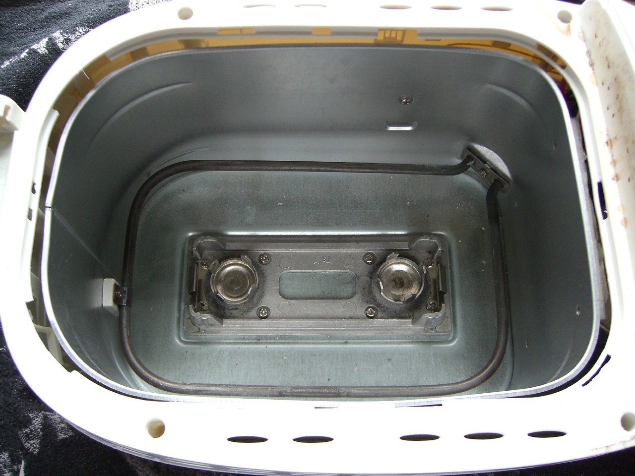

Kis segítséget kérnék, hogyan szereljem szét Orion OBMD 1401 kenyérsütőmet? A motor leállt, de búg, ebben az állapotban nem akarok kísérletezni vele, nehogy elfüstöljön. Az üst alatti panelen van 4 fő csavar, azt gondoltam, ott hozzáférhetek a motorhoz, meghajtáshoz, de nem! Hogyan bontsam le? Tudtok-e szerkezeti, konstrukciós útmutatót ehhez a géphez?
A szoruláson hogyan lehet segíteni? De, nem a keverőlapátok szorulnak, mint fentebb köbzoli jelezte, hanem lejjebb, a hajtókar, ahhoz a motor tájékát kellene elérnem...
Egyébként, az üst alatti panel fő csavarjainak kicsavarására a hajtókarok mozdíthatóvá váltak, de 1-2 kör után ismét beragadtak. A készülék alján nincs csavar. A felső káván viszont látni csavarfedő kis műanyag kör-lemezeket, azokat kellene kiszednem, talán alattuk lesznek a szétszedéshez a csavarok? A hozzászólás módosítva: Okt 6, 2016
Vedd le a fedelet, egy kis müa retesz kipattintása után kiemelhető. Emeld ki az üstházat az alján lévő rögzítőcsavarok 5-6 db eltávolítása után. Rögtön okosabb leszel, hozzáférsz a motorhoz és leemelheted a külső borítást.
Reteszt nem találtam. A fedelet kb. 15-20 fokos szögben tartva a zsanér-nyílásokon keresztül kihúzható, így szedtem le.
Az üstházon lévő csavarokat én is nézegettem, de hasonló kenyérsütők szereléséről talált videók alapján, meg a jelen gépet elnézve, úgy látszik, nem lesz elég. A káván meg kell találnom a csavarokat, és a kétujjnyi vastag kávát utána óvatosan kipattintani, akkor lesz talán leemelhető az elektronikai panellal együtt...
Amivel eddig találkoztam a műanyag alaplapra volt szerelve a motort és a hajtást hordozó fémlap. Az üst házát azért kellet kivennem mert a műanyag alaplap bepattanó körmökkel rögzül a palásthoz, speciális célszerszám kell a kívülről történő bontásához. Az alján lévő csavarok eltávolításával még az alaplap és a palást nem jön szét.
Ideáig jutottam! (fotó)
Sikerült az üstház és a felső rész közti műanyag tömítőkeretet kipattintani, így láthatóvá váltak belül a felső rész alattomos karmai, úgy látom, sem belűlről, sem kívülről nem tudom kipattintani. Lent, a forgatókaroknál látható 4 csavar eltávolításával sem lazul az üstház. Most hogyan tovább? Hogyan szedjem ki az üstházat? U.i.: egyébként jól gondoltam, a karimán lévő 4 lyukban csavar volt, ezek fogják a felső részt az alsóhoz. Rajtuk kis műanyag fedlemezek takarták, hasonló próbálkozóknak egy jótanács: a fedlemezek eltávolítása csavarhúzóval nem ajánlott, mert benyomja a lemezkét, aztán végképp nem lehet a csavarhoz férni. Helyette tűhegyes szerszám, ár a megfelelő, azzal könnyen ki lehet emelni... A hozzászólás módosítva: Okt 7, 2016
Kicsit másabb mint amit eddig javítottam, de az üstházat itt lehet venni. ha jól látom a képen nem az alsó peremen hanem az oldalán van rögzítve. A fűtőbetétet tartó porcelán rögzítő csavarját is ki kell venni. A forgótengelyek lapján levő 4 db nagyobb csavar nem rögzíti az üstházat az a tengelyszerelvény alaplapra rögzítésére szolgál, viszont a a két oldali leszorító
lemez csavarja ha jól látom az üstház alját szorítja a szerelvény laphoz, azokat is ki kell venni. Mindenképpen hozzá kell férjél a karmokhoz mert a palástot csak akkor tudod levenni ha a karmokat kipattintod.
Ahogy javasoltad, kiszedtem a leszorító lemezek csavarjait, a porcelán rögzítő csavarját, az üstház oldalsó csavarjait. De nem mozog! Mintha alul oda lenne betonozva!
Benézve az üstház melletti kis résen, odalenn körben pár csavar látszik, amelyek mintha valamilyen alaplaphoz rögzítenék, benyúlni a szűk résen nem tudok, nincs is ilyen extra hosszú csavarhúzóm. Azt fontolgatom, hogy van egy fogazott késem, azzal átfűrészelném a nyavalyás karmokat, a műanyag ház felső része ezzel levehető, a rajta átmenő 4 nagy csavar összeszereléskor meg fogja tartani. Mit szólsz?
Inkább mivel látod hol vannak a karmok, pontosan ott egy vékony de erős kb 10 mm-es acél
pengével óvatosan az alaplap és a palást közzé benyúlva kívülről próbáld a karmot kipattintani a fészkéből. Jobban megnézve a képet, valóban nem tudod kiemelni az üstházat, úgy látom arra van rögzítve a fűtőelem bevezető része is, és a tengelyszerelvény közepén lévő ablakban is az üstház anyaga látszik(?) akkor viszont a 4 rögzítőcsavar azt is rögzíti a belső fém sasszihoz. A hozzászólás módosítva: Okt 7, 2016

A karmok olyanok mint a horog, beleakadnak a ház csekély peremébe, 12 plusz még néhány másfajta is van, olyan sűrűn, hogy végül elfűrészeltem őket. Ekkor vettem észre a fedélnél a két zsanér között egy fedett csavart, kitekertem, mire az egész felső karima könnyedén lejött! Itt a fotó, úgy látszik ez egy kulcsfontosságú pont, kár hogy nem előbb vettem kezelésbe... A fotón látszik a két ferde bevágás, ott lehet a fedelet kiemelni a zsanérból. A szalagkábelt kihúztam az elosztó panelből. Kiráztam a zörgő alkatrészt: két kis lemez (fotó), akkor estek le, amikor az üstház jobb oldalán a 4 csavart kiszedtem, ez is kár volt, mert az üstház oldalára erősített hőszigetelő lapot tartotta, de nem az üstházat rögzítette a műanyag házhoz. Ugyanígy, felesleges volt a fűtőszál kerámiatartóján lévő csavart is eltávolítani, mert az sem a műanyag házhoz rögzít. A forgatókarok továbbra is akadnak, kiesett még egy vékonyka bordázott műanyag csík, gondolom a meghajtó-szíjból, úgy látszik, nem kerülhetem el a teljes (?!) szétszerelést! A fém alaplapot csavarok rögzítik a ház belső aljára öntött lábakhoz, kettőt már megtaláltam. Mi legyen a következő? A hozzászólás módosítva: Okt 8, 2016

Leírom, másnak talán hasznos lehet. A kenyersuto2. fotón még nincs kiemelve az üstház, a közte és a műanyag készülékház közti résen odalenn a fémlap-alapon láthatókká váltak a rögzítő csavarok. A jobb, motoroldalon lévő nagyobb résnél kezdtem, ott két csavar eltávolítására lazulni kezdett az üstház. A motor feletti résben is a szimetrikus oldalon lennie kellett rögzítőcsavarnak, de a sok kábel miatt nem lehetett hozzáférni, az elektromos elosztó panel tetejét 2 csavar tartotta, ezeket eltávolítva már hozzáfértem. A másik végén szintén 2 csavar volt, erre már majdnem kijött az egész üstház. Majdnem, mert még egy ravasz dolog tartotta: az elektromos panel mélyebb része oda volt csavarozva a készülékház oldalából kiálló kis csapra, ez látszik a kenyersuto5 fotón, egészen lenn a bal sarokban. Most már kiemelhettem az üstházat, megnézve az alját, látszott, hogy a kisebb bordás szíj elnyíródott (de még teljesen nem szakadt el), egyik fonadéka beleakadt a nagy forgatókerék bordás szíjába, ezért fulladt le időnként a motor. A szíjak kis rásegítéssel lejöttek a kerekekről, azokat nem kellett leszerelni a tengelyről, lemértem a kis szíjat, 42 cm az összhossz. A bordás kerekek és a nagy szíj jó állapotban vannak, a készülék maga nem sokat volt használva, talán csak a kis szíjat fogom lecserélni. Néztem, de nem tudtam megállapítani, mitől szálasodott-nyíródott a kis szíj, mi súrolhatja... A kenyersuto5 fotó mutatja a készülék alját belülről, jól láthatók a ráöntött bakok, amelyekhez a fémalapon átmenő csavarok rögzítik az üstházat. A bakokon, kettő kivételével, kis fekete műanyag alátétkarikák vannak (az egyiket rajta is hagytam), ezekre fekszik az üstház, tulajdonképp nem tudom, minek, mert kemény anyagból vannak, a rezgést nemigen csillapíthatják. Drukkoljatok, hogy össze is tudjam szerelni...! A hozzászólás módosítva: Okt 8, 2016
