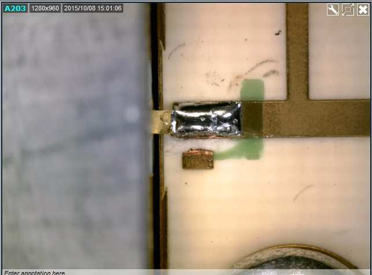

Ilyet még a Nagyok is csinálnak (mellékelt képen a 0402 méretű ellenállás és kondenzátor). Sőt még olyat is amitől még nekem is égnek áll a hajam.

Engem az utólagos toldozással-foltozással (modifikáció/hangolás) tudnak az őrületbe kergetni. (Innen leveszünk kicsit, ide hozzáteszünk, ezt levágjuk, stb.)

Ez véletlenül nem egy mikrohullámú valami? Mi is csinálunk ilyeneket. Ezzel kell/lehet hangolni. Ebben mi a borzasztó? Mikrohullám esetében már az ón mennyiség, forma, összetétel, nyák alapanyag, maratás minősége és még sorolhatnám hogy mik számítanak. A mi általunk gyártott fejek 10K Euro-ba kerülnek. Ha hangolás nélkül tudsz két egyformát gyártani, akkor van felvétel nálunk

De! Véletlenül épp egy mikrohullámú valami. Az a borzasztó hogy a fejlesztő cég már sokadjára tervezi át a panelt, hogy ne kelljen kézzel utólag modifikálni (ilyen mértékben), de ez sosem jön nekik össze. A képen látható modifikációkat (ez csak egy része) minden egyes panelen ugyanúgy meg kell csinálni, ehhez még hozzá jönnek pluszban az egyedi hangolások (hálózati analizátor segítségével). Természetesen a 4...38GHz frekvencián már minden számít, de van összehasonlítási alapom, és tudom hogy más cégeknél nem így mennek a dolgok. (Több nagy cégnek gyártunk, ill. gyártottunk. Pl.: Ericsson, Nokia, Motorola/Cambium, Alcatel-Lucent)
