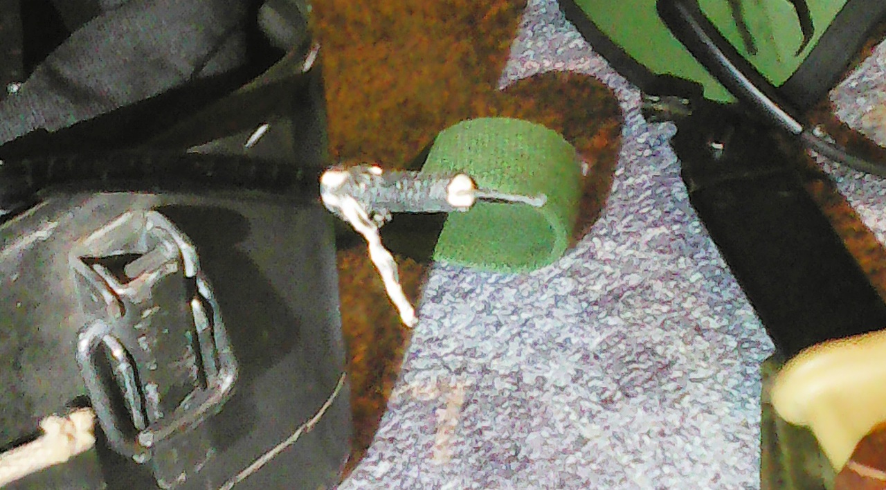

Nos elkezdtem a szerelést.Nem egyszerű...a gyári kábel belét nem fogta az ón, a koax kábelnekeg az árnyékolását nem.Azért valahogy megoldottam.Viszont a második toldásnál valamiért pattog a koax árnyékolása...Nem folyamatosan, hanem néhány másodpercenként, ütemesen...Leszedtem a szigetelést, és azt látom, hogy nem is a bele, és az árnyékolás között, hanem csak simán az árnyékolás pattog....tipp?
A koax típusa RG6 U A hozzászólás módosítva: Jún 20, 2015
Nagyobb átmérőjű kellene a dielektrikum vastagsága miatt.. az már csak hab a tortán, hogy a doksija szerint habosított PE-ből van és ez nem biztonságos annyira.
Az árnyékolás talán befelé pattog, amit nem látsz - valszín áthúz. A gyári bél lehet acélból? Akkor rögzítsd össze mechanikusan.
