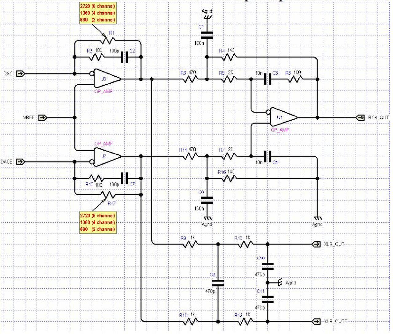

A kérdést akkor úgy fogalmazom, hogy adott a mellékelt kép szerinti DAC kimenö fokozat, XLR csatlakozóval. Hogy oldanád meg a híd kapcsolású (mondjuk 2xLM3886 az én verzióm szerint) erösítöd bemenetét? Elsö sorban a föld (avagy közös pont) összekötés érdekelne.
Azon morfondírozok, hogy ennek a passzív fokozatnak elég nagy lesz a kimenö impedanciája. Inkább aktívan kellene megoldani, pl. OPA1632-vel.

Meg tudná mondani nekem valaki, hogy miért van az R6-C1 vagy R11-C8 (470R-100n) szüröpáros úgy méretezve ahogy (az ESS adatlap szerint!)? Az én kalkulációm alapján itt Fc=3,4kHz, ami nagyon furcsa...

(#) gb197 válasza csigabiga1 hozzászólására (») Nov 28, 2016 / 1
„Elsö sorban a föld (avagy közös pont) összekötés érdekelne.”
Gondolom ez a fokozat a dac kimenetén van, ami azt jelenti saját tápról jár. Ebből az következik, hogy simán össze kapcsolod a dac és a végfok bemenetét(födjét). (Egyébként is, ha az integrált erősítőben van aktív fokozat, szűrő, buffer, stb. illő független, tehát galvanikusan elválasztott tápról járatni !!! ) A csatolt kapcsolás az általad említett okok miatt persze nem jó. A - + opa-k kimeneteléről 2 db 100-220 ohm ellenállással kel kihajtani. Korábban a DAC topikban leírtam, ezen fajta szűrők helyett passzív RLC filtert kell használni( én egy 18dB/okt. os használok) , és az opa-t csak erősítésre vagy jelkövetésre kell beállítani. Az aktív szűrök megölik a hangzást.

Igen ott van, ez az ESS hivatalos doksiaiból van mint ajánlás. Sokan egy az egyben utána is építik....
Ami nekem nagyon szimpi lett most hogy kölülnéztem, ez a kapcsolás: Bővebben: Link (Egy szürötag van benne csak!!) Megtalálható szinte ugyanez itt is: Bővebben: Link
Tudom, vannak sokan akik passzív kimenetet használnak (pl. Bővebben: Link), esetleg valami méregdrága Lundahl-trafós csatolást. Mi lehet az oka hogy megölik a hangzást szerinted? Gondolom volt lehetöséged összehasonlítgatni, mit jelent a meghal szó ebben az értelemben?
Felteszem továbbá a kérdést, hogy kell-e valóban 18dB/okt.??? Én egy régebbi kínai DAC-ról pl. kiszedtem majdnem az összes kondit a szürö tagokból, csak egy kompenzáló kondit hagytam mert különben gerjedt. És jól szólt... Ezek a nagyfrekis komponensek csak akkor okoznak problémát ha valahol gerjedést okoznak a rendszerben, nem?
