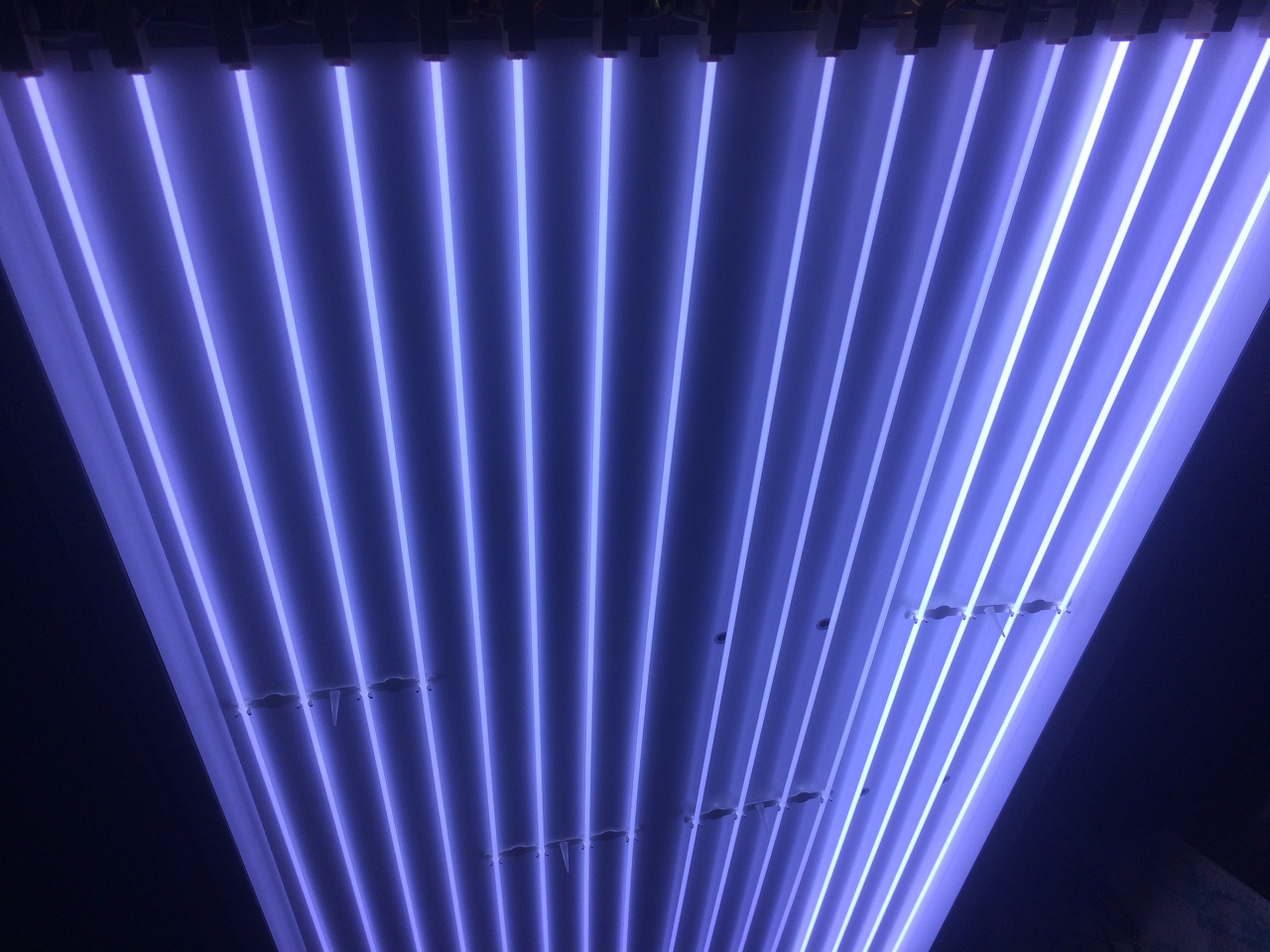

Vettem egy hibás TECO 32-es LCD tv-t! Azt hittem, hogy csak táp hibás, mert nem kapcsolt be. A tápot sikerült megjavítanom. Most az inverter panellel killódok. Azt csinálja, hogy első bekapcsolásnál megy kb 2 percet, aztán fényerő, kijelző elmegy, lekapcsol. Ekkor újból ki be kapcsolás de már csak kb fél percig műkodik, aztán megint ki be kapcs. után már csak fel villan és kész. Kb egy óra áramtalanitás után ismét lehet ezt produkálja! Hogyan tudom meg állapítani, hogy trafó, vagy cső hibás e? Vagy mivel lehet e ezeket ki mérni?
Köszönöm!!!

(#) Lali24 hozzászólása Nov 12, 2016 /
Megleltem a fent említett TECO tv invertere miért ált le. Két trafónak a szekundere halott volt. Találtam két darab hasonló trafót(monitorokbó), be forrasztottam őket, csak ahogy a csatolt képeken is látszik, jóval erősebbben vílágitanak. És az egyik trafónak a meghajtó tranyója is eléggé melegszik!
Kérdés, hogy ha át tekerem a két trafó primerjét( plusz menet) akkor csokkenthetem a szekunder oldalon a kijövő áramot?
