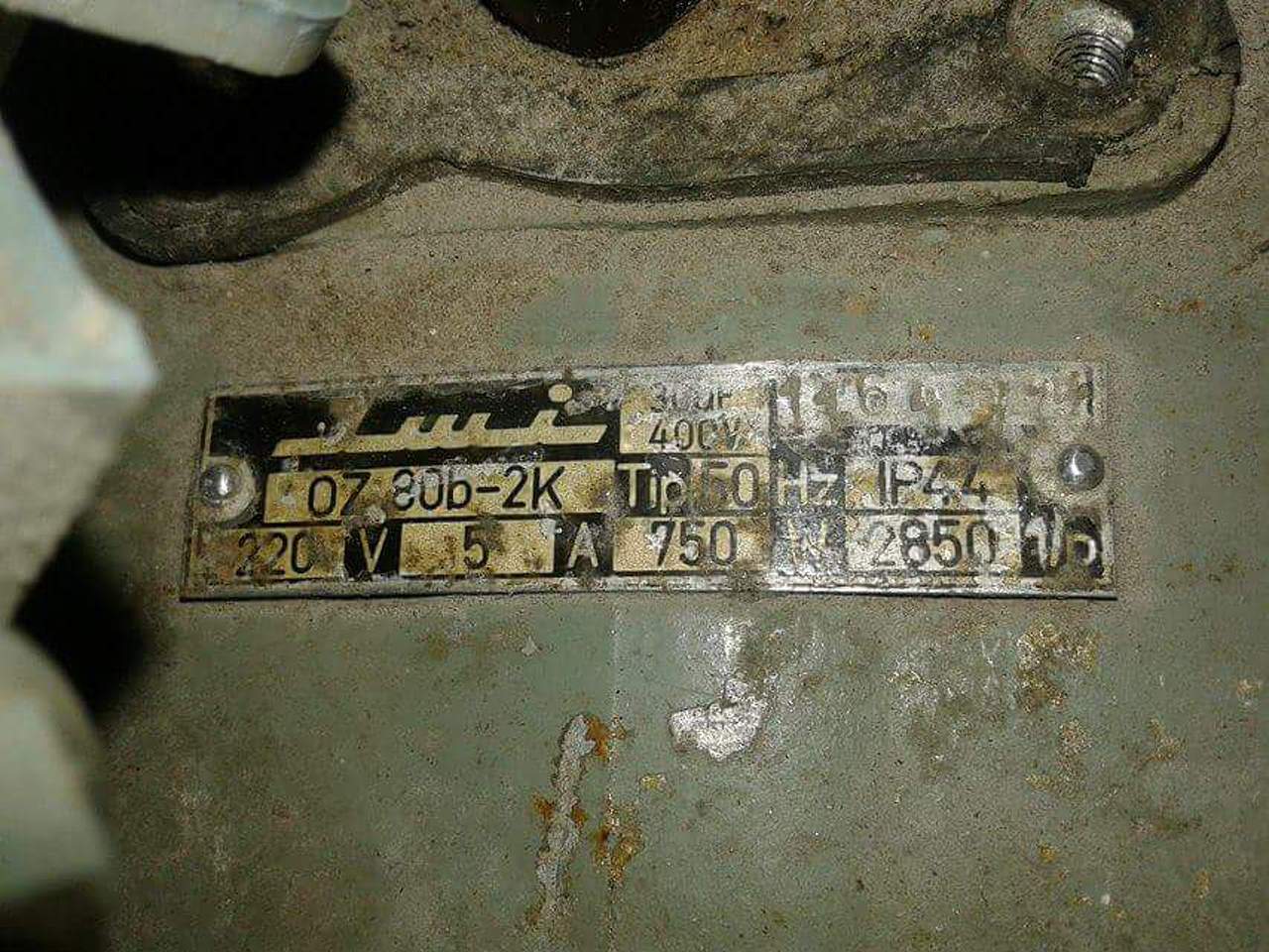

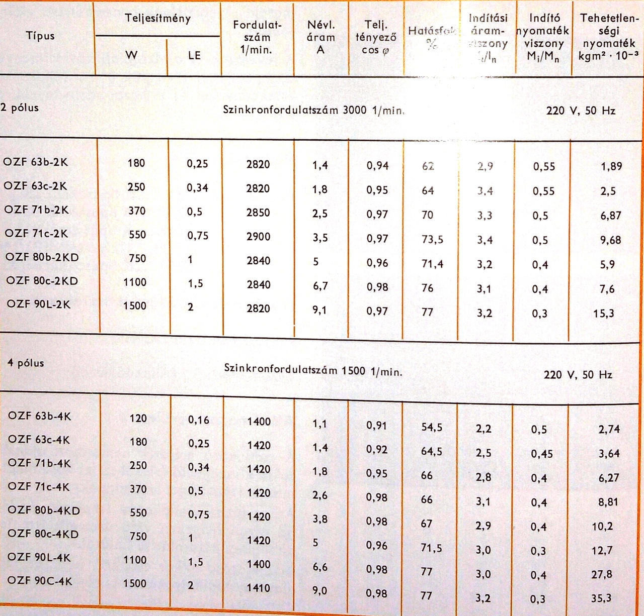

Sziasztok! Van egy imi motorom ahoz kérnék szépen kondi meghatározást! Inditó vagy űzemi? Meg persze az értéke? Probáltam rákeresni de sajnos semmi! Az adatlapját lefótoztam ennyi látszik belőle.
Az adatlapon azt látom, hogy 30 mikrós kondenzátor jár hozzá.
A hozzászólás módosítva: Nov 15, 2016
Az adattáblán rajt van: 30 µF 400 V
De pár hozzászólással előbb ott van a táblázat: Táblázat A hozzászólás módosítva: Nov 15, 2016
Rá van írva arra a táblára, hogy 30 µF 400V és persze üzemi. ezen kívül 750W-os és 2850-et fordul.
A kérdése az volt, hogy üzemi, vagy indító az a 30 µF
![]() De közben Kadarist meg is válaszolta. A hozzászólás módosítva: Nov 15, 2016
Akkor: üzemi és 30 µF.
lassú voltam. A hozzászólás módosítva: Nov 15, 2016

Tisztelt Fórumtársak! A következő problémával fordulnék hozzátok: van egy OZF 80c-2KD típusú egyfázisú üzemi kondenzátoros IMI motorom (1100w, 2840 ford./perc). Ennek az üzemi nyomatékára lennék nagyon kíváncsi. A fellelhető tálbázatokban pont ez az oszlop olvashatalan sajnos. Ha valaki tudna ebben segíteni, azt nagyon megköszönném! Előre is köszönöm! Üdv.
