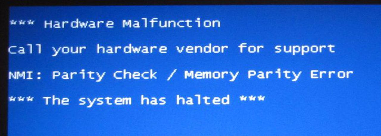

(#) nagym6 hozzászólása Nov 23, 2016 /
Sziasztok. Kedvenc képernyőkímélőm kb. 3 hetenként bejön, csatolt képen. Ez memóriahibát jelentene?
(#) eyess válasza nagym6 hozzászólására (») Nov 23, 2016 / 1
Attól függ , ha az akkor tudsz szelektálni .Legalább is ha két modul van benne.
(#) nagym6 válasza eyess hozzászólására (») Nov 23, 2016 /
Tehát egyiket kivéve jelentkezik-e a hiba. Laptop, nem tudom menni van benne, holnap szétszedem. Ha kettő, akkor egyiket kiveszem próbára. Memtest volt már fél napig hiba nélkül, de gondolom alkalmi hiba ha 3 hetente jelentkezik.
Köszi.
Igy van egyenként kell , és kiderül , de az is lehet , hogy csak kontakt hiba lesz .Lehet megmozgatod ki be , és nem fog többé jelentkezni .Viszont a próba az kell , hogy kiderüljön , hogy mi is van.
