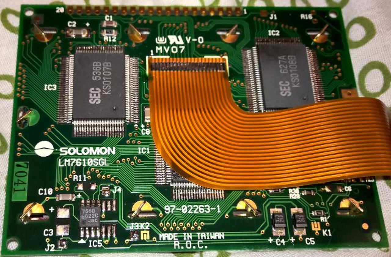

Van egy gyári eszközöm, ami 128 x 64 LCD modullal van szerelve, azonban alul pár sor nem működik. Az első kérdésem, hogy ezt (tipikusan) mi okozhatja? LCD vagy vezérlő hiba? A vezérlőt (felületesen) próbáltam szkópon nézni, de az ominózus lábakon levő jelalakok rendben levőnek tűntek.
A kijelző (maga a ragasztott üveglap) és a NYÁK közti gumi zebrakábel (vagy hogy hívják) érintkezési hibája szokott ilyet okozni.
Köszi a tippet! Szétszedem, megnézem, bár "nyomkodás" hatására nem javult a helyzet.

Leszedtem a fém burkolatot, és azt látom, hogy a jobb szélen közvetlen az üvegre megy egy szalagkábel, illetve van az említett zebrakábel alul és felül.
A kérdés, hogy nem pont a szélső szalagkábelen megy a sorvezérlés? A másik, hogy mintha picit oda lenne ragasztva a zebrakábelre az LCD, ezt nyugodtan lefeszíthetem (nem a törés a kérdés, hanem hogy utána is megfelelő nyomással tartja-e a fém keret)? A hozzászólás módosítva: Júl 2, 2016
Most látom a képet. Könnyen lehet, hogy a szalagkábel érintkezési hibás. Azt már nem olyan egyszerű javítani házi módszerekkel, de nem is lehetetlen.

Megnézegettem, tippem szerint a sorvezérlés az ominózus szalagkábelhez tartozik, ám nem látok semmi rendelleneset.
Gondolkoztam, hogy berendelek egy újat, a baj csak az, hogy a gyárin egy lapos ZIF kábel van kihozva, ami miatt kellene minimum valami átalakító. Amennyiben a méretek és a vezérlő típusa megegyeznek, működhet a dolog? Sajnos a jelenlegihez nem találok adatlapot. eBay
128 x 64 pixeles LCD több vezérlővel is készül. Ha azok kompatibilisek egymással, cserélhető a kijelző. Közelebbi képed nincs az LCD hátsó feléről? Hátha valaki ráismer, milyen vezérlővel rendelkezik.
Elvileg rajta van: KS0107B/KS0108B, de mellékeltem képet is!
Találtam rajta még egy GG1206 azonosítót is, ami a képen nem látszik. A hozzászólás módosítva: Júl 2, 2016
Az általad linkelt kijelző szerintem jó helyette, annak is 20 lába van. A lábkiosztás némi matekolással visszafejthető. A linkelt eladótól vettem már ilyen kijelzőt, rendben volt minden.
Sőt, most látom, a te kijelződnek is megvan az a 20 furata, mibe tüskesor forrasztható. Egy dolog trükkös, az ilyen kijelzők többféle lábkiosztással is kaphatóak, erre mindenképpen figyelj. Ha az IC-ket finoman nyomkodod, nem jönnek vissza a hiányzó sorok?

Köszönöm! Az érdekesebb a gyári visszafejtése lesz, mert ugye arról nincs doksim, így majd csak annyit tudok tenni, hogy végigmérem a lábakat, hogy melyiken mi van.
Úgy tűnik mégiscsak valami kontakt hiba lehetett, ugyanis egy újbóli (sokadik) szétszedés/méricskélés/tapicskolás után egyszer csak jók lettek a sorok!
Ám sajnos a múltkori próbálkozáskor előjött egy másik hiba: olyan, mintha az egyik sor pixelei el lennének csúszva (tehát mintha az oszlopok elshiftelődtek volna). Az után jött elő, hogy pár lyukgalvánt átforrasztottam (és nem látom, hogy bármit össze forrasztottam volna). A kérdésem, hogy ez is gondolom leginkább LCD hibára utal, nem a vezérlésre (vezérlés alatt a modul külső jeleit értem)? A hozzászólás módosítva: Júl 26, 2016
Idézet: „nem a vezérlésre (vezérlés alatt a modul külső jeleit értem)?” Nehezen tudok elképzelni olyat, hogy az adat/cím/vezérlés elcsúszása pont vonalas hibát okozna. Inkább akkor nem működik... Tehát még egy szavazat az LCD-re ![]()
Felemeltem a vezérlő IC ominózus lábát, és az derült ki, hogy továbbra is megkapja valahonnan az adott sor a vezérlőjelet, tehát valahol fals jelet kap (ez nyilván lehet egy forrasztási zárlat, ).
update: meg is lett a kavar: a két pozícióval lentebbi sor vezérlését kapja meg a hibás sor. Amennyiben felemelem ezen ominózus sor lábát is, úgy mindkét sor vezérlése megszűnik. Hiába rakom vissza a hibás sorhoz tartozó lábat, nem jelenik meg semmi, annak ellenére, hogy a lábon láthatólag rendben van a jelalak. Tehát úgy tűnik, mintha a hibás sorhoz tartozó vezérlőjel valahol elakadna, és ezzel párhuzamosan meg egy másik sor vezérlőjelét kapná meg. Sajnos pont a sorok vezérlése van fix szalagkábellel az üveghez vezetve.
Nos, eljutottam oda, hogy a hibás sor egyáltalán nem működik (a szalagkábelig a jelet megkapja), de ezen kívül minden baba. Sokkal több tippem nincs, elvégre így már használható, ha más nem, marad így.

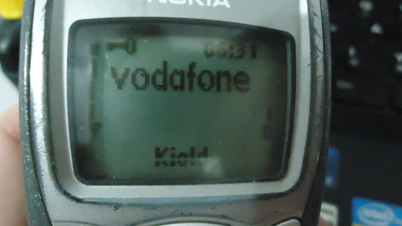

Remélem jó helyre írok. Adott lenne egy retro mobiltelefon, pontosabban egy Nokia 3210. Pár napja beüzemeltem és egyszer csak a kijelzőn megjelent egy csík. Na mondom remek, kijelző csere. Az új kijelzőn is egyszer csak megjelent egy csík, de teljesen máshol. Jelenleg a kijelző alsó részén hiányzik egy teljes sor. Mitől lehet ez? Kijelző vagy vezérlés (alaplap) gond? A válaszokat előre is köszönöm! A hozzászólás módosítva: Aug 3, 2016
