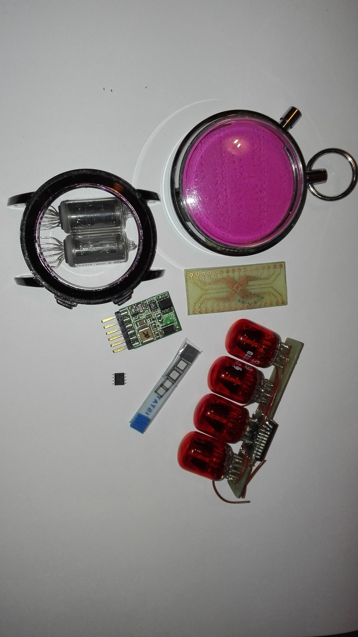

Hú bakker! Ennyi cuccot belepakolni egy ekkora helyre... Szerintem a PIC is QFN tokos...
Próbâlkoztam én is, erre jutottam én is..
![]() A hozzászólás módosítva: Nov 28, 2016
A programozóport a legnagyobb alkatrész..
Még egy kis segítség...
