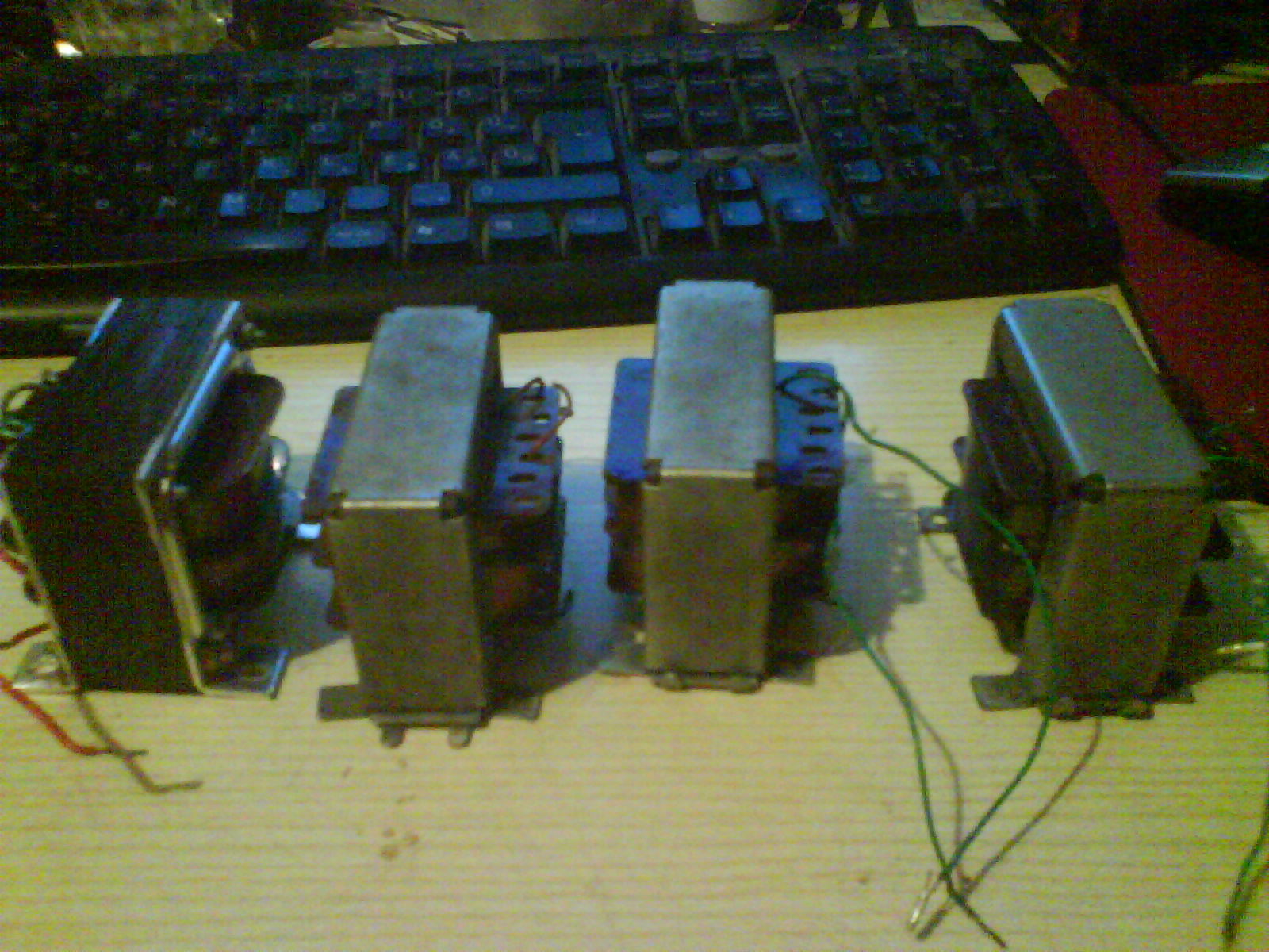

Szereztem 4 trafót. Mind a 4 egyforma csévetestre vannak tekerve, egyforma menetszámokkal. Tehát mind a 4 trafó egyforma. A különbség csak annyi, hogy az egyiknek más a kerete, és leget, hogy a vas sem pont ugyanolyan anyagú, de a többi 3 tök egyforma. Ezekből jó kimenőket lehetne csinálni.
(#) djhans válasza abraboro hozzászólására (») Márc 25, 2008
Egy 10-12w-os pp-t kinézek belőlük el84-el

(#) abraboro válasza djhans hozzászólására (») Márc 25, 2008
5,5X6,6 -os a vas kb. 30cm2 lehet.
Nekem soknak tűnik a 30cm2. A közepét mérted? Lehet hogy nem jól tudom de azt kell nézni ami tekercsben van azt a felületet.
(#) kocos válasza abraboro hozzászólására (») Márc 25, 2008
EI66-os vas! kb 6-8 cm2 lehet, így ránézésre! 30 cm2 az hatalmas, lenne akkora a trafó, mint a billentyűzet fele! EI 130 as vassal lehetne értelmesen kivitelzni!
Mérd meg a pakettvastagságot, és szorozd meg 2,2 cm-rel, ennyi a lemeznek a középső "oszlopszéllessége" ( nem tom hirtelen mi a neve )
Én az egész felületét (megközrlítőleg) számoltam ki. De ez egy jó kérdés, én úgy emlékszem mint ha az egészet kéne számolni, de javítson ki valaki ha nem így kell számolni.
(#) djhans válasza kocos hozzászólására (») Márc 25, 2008
Nekem is soknak tünt a kép alapján. De se-hez még jók lehetnek símán el84-pcl86-hoz.

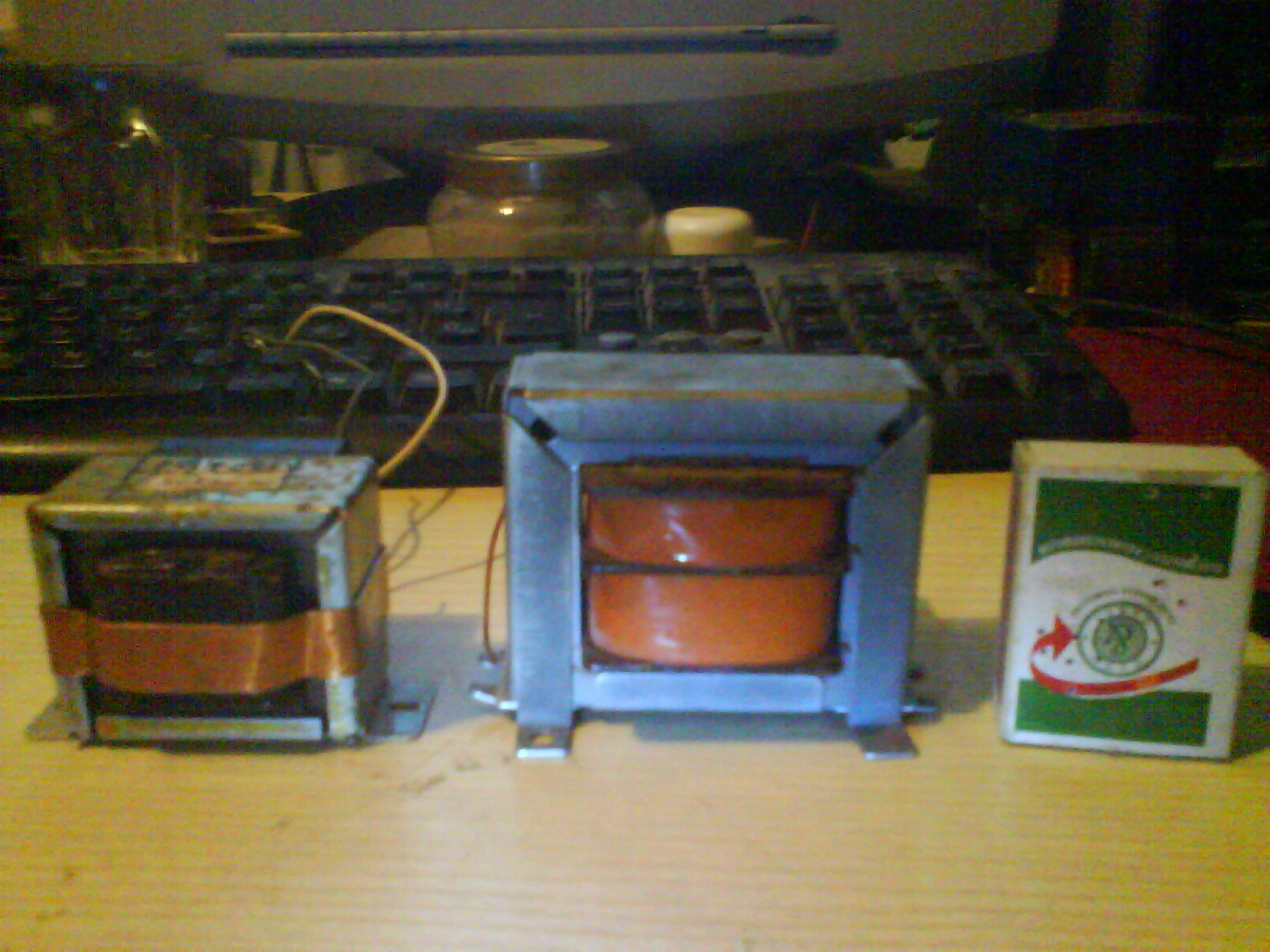

(#) abraboro hozzászólása Márc 25, 2008
Én is kb 30W-osra saccoltam. Itt van mellette egy 15W-os hálózati trafó. Ha méretarányosan számolom a teljesítményt (ami persze nem pontos) akkor is 28.xxxW re jön ki. Szerintem kb. 20W ig még jó lehet kimenőnek. PCL86 PP vagy PPP hez biztosan jó lenne. Talán még 2-2 csövet (PCL86) is elbírna párhuzamosan.
(#) kocos válasza djhans hozzászólására (») Márc 25, 2008
ÉN is ilyenből tekerem majd az EL84 SE-k kimenőhét, ha egyzser odajutok ...
Ha kimenőnek csinálod akkor csak teljesítmény ötödét, tudja mint hálózati üzemben. Mert a mélyhangok jó átvitele miatt kell a méret. Tehát én 5w-nál nem szednék ki belőle többet ha jó hangot akarsz.
