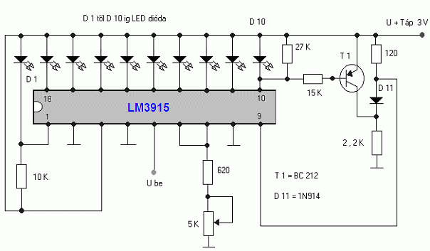

(#) Pulyka hozzászólása Márc 29, 2008 /
Hi
Megépítettem az alábbi kivezérlésjelző kapcsolást
(csatolva)
Nagyon frankón müködik,a poti csak a ledek fényerejét szabályozza,pedig én az érzékenységre tippeltem!
És ez az!
Az ic 5-ös lábára(audio in),és az audió bemenet közé esetleg lehetne vmi ellenállatot,vagy potit rakni?
Sztem lehet,de jobb ha megkérdezem a szakértők véleményét!
(#) kaqkk válasza Pulyka hozzászólására (») Márc 29, 2008 /
Lehet próbálj meg egy 4.7 kohmost
egyik láb test - másik láb bemenet
a középső ( a mozgó) érintkező az ic bemenetre .

Hy! Látom itt okos emberek vannak! Építeni szeretnék két hangfalra kivezérlésjelzőt! Olyan 10-12 ledből! Minden kellene. Kapcsolás, alkatrészet:tipus szám! Egyszóval minden! Ha tudnátok nekem segíteni ebben azt nagyon megköszönném! Előre is Gergő
(#) jdani válasza juhoger3 hozzászólására (») Márc 30, 2008 /
10 Led-esre ottvan az LM3915-ös kapcsolás. Ha meg több led-re, akkor meg ittvan ez
én megépitetem már ezt a kapcsolást egyszer 20 led-ből, egyszer emg 16 Led-ből.
