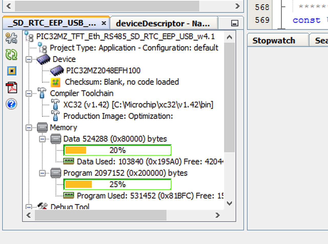

Telepítettem az MPLABX-et és nem találom benne a régi, MPLAB IDE alatt megszokott View Memory Usage lehetőséget ( csak a map fájl alapján tudom megnézni a felhasznált memória mennyiséget!) ! Nincs rá lehetőség vagy csak nem találtam meg a megfelelő útvonalat és gombot ( sajnos a Help-jében sem találtam, így nem vagyok túlzottan optimista ![]() Előre is köszönöm a segítséget! Kellemes ünnepeket minden Fórumozónak!
File/Project Properties... vagy a Dashboard-on a villáskulcsos ikon... A felnyíló ablakban: Conf:*** / Loading Itt felül a Load Symbols when... előtti pipát tedd be és akkor megjelenik a fordítás után a Dashboard-ban a Memory alatt a keresett információ. A hozzászólás módosítva: Dec 27, 2016
