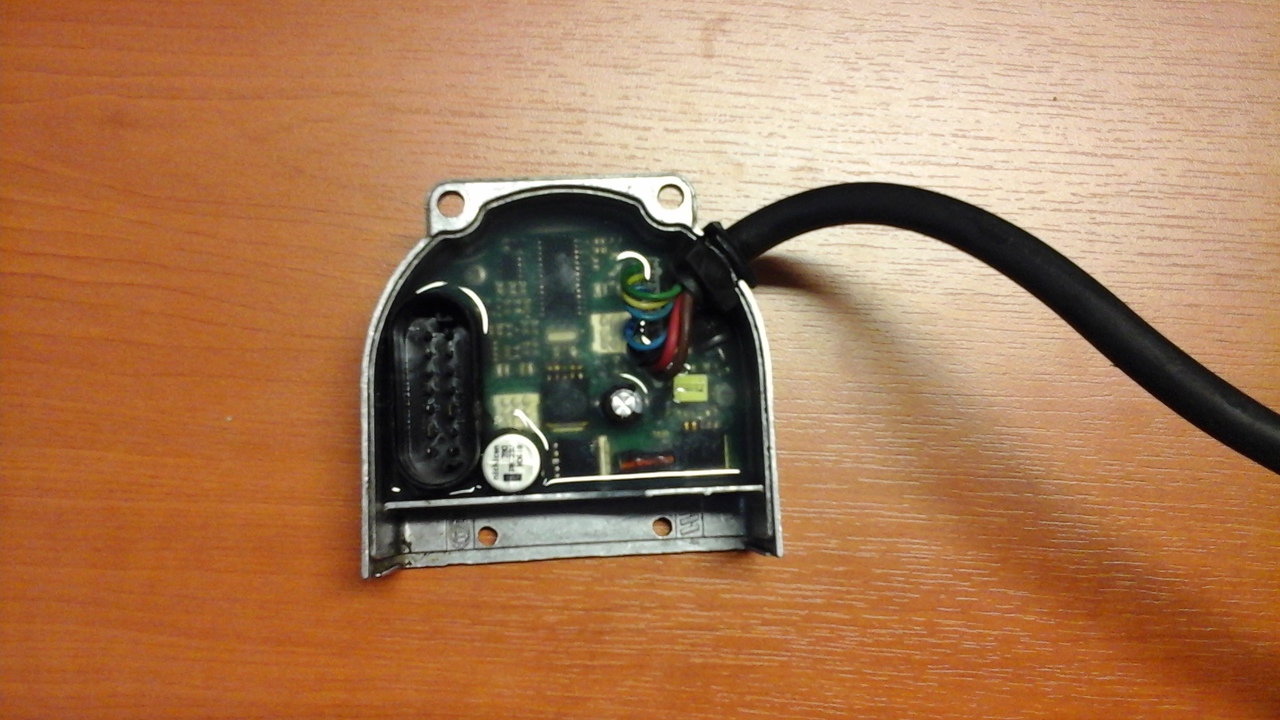

Kedves Kályhások!
Jó régen írtam, de a lényeg, hogy átverekedtem magam minden akadályon, sikerült kiagyalni, hogyan kell kiszedni és megjavítani a sokszor CSAK forrasztási hiba miatt működésképtelen vezérlő elektronikákat. Közben ezeket most már vállalkozóként javítom (CSAK szervíznek, magánszemélynek NEM), most csak néhány képet gondoltam felrakni. A korábbi hozzászólásomban a lényeg benne volt. Elsőként két kép, ahol az első a már javított, de nem kiöntött, a második a már teljesen kész egységet mutatja.
A lényeg: igenis meg lehet csinálni! A baj csak az, hogy rengeteg a forrasztási hiba, kb. 80-100 helyen kell javítani. Egy jó műszerész szerintem meg tudja csinálni.
Üdvözlettel: olika76

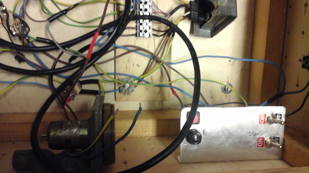

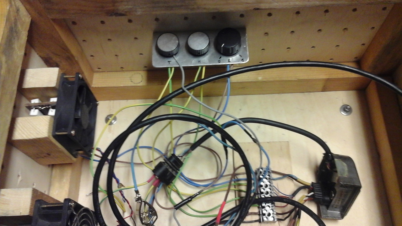

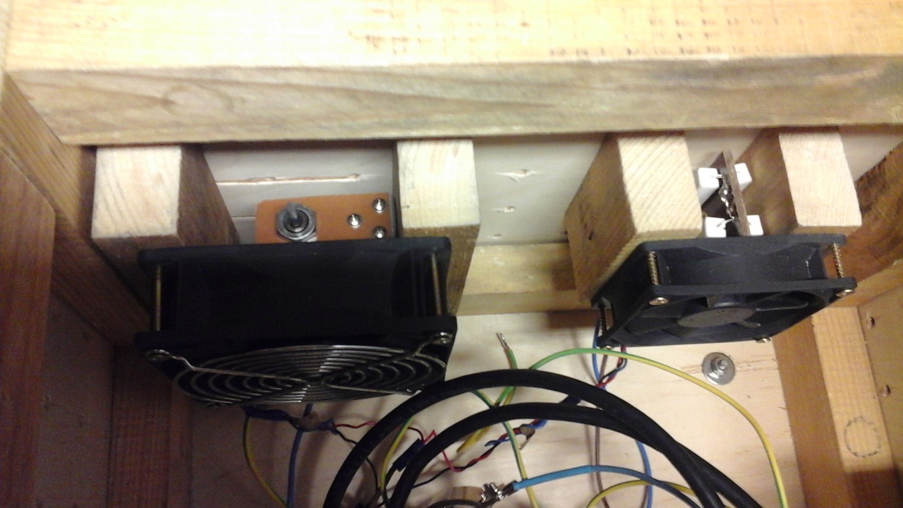

(#) olika76 hozzászólása Júl 15, 2017 /
Kedves Kályhások!
Folytatom még a képeket, amelyek a tesztpadomról készültek. Remélem érdekes lesz. Minden része az első hozzászólásomban levő, paramétereket is tartalmazó link (tami kályha) alapján készült el.
Ami változott a képeken: az izzító helyett most már egy nagy teljesítményű (100W-os, hűtőbordás), 1 Ohmos ellenállás van. Továbbá a kapcsoló panelon már van két feszmérő, amellyel mérhető a "üzemanyag pumpán" és az "izzítón" jelentkező feszültség és/vagy áramerősség. A tesztpad nemcsak D3WZ-t vagy D5WZ-t tud tesztelni, hanem pl. D4WSC-t (ez több eszközt igényel a tesztkor, mivel pl. utastér ventilátor indítás is van) vagy Hydronic II-t is.
A hozzászólás módosítva: Júl 15, 2017

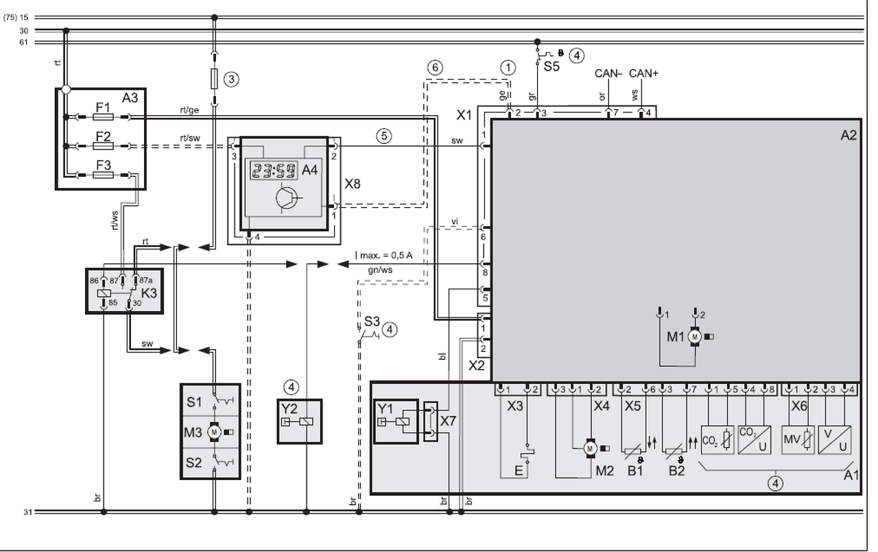

(#) pacal76 hozzászólása Júl 30, 2017 /
Szereztem egy webasto thermo top z/c-d típusú állófűtést, és ezt szeretném próbapadon működésre bírni, később pedig beépíteni az autómba. Ehhez szeretnék valami bekötési rajzot amivel kitudnám próbálni.
(#) wadember válasza pacal76 hozzászólására (») Aug 22, 2017 /
Mielőtt elindítod illik diagnosztikára tenni! Szokott halni bennük a hőmérséklet szenzor és azt másképp nem tudod meg csak ha független hőmérővel mérsz és közben nézed az élő adatokat. Az izzítógyertyája egyben a lángőr is és mivel kiegészítő (nem álló) fűtés volt sanszos hogy az sincs a helyzet magaslatán. Egyébként a net tele van a bekötési rajzokkal! A tábláján nem látszik jól a képen mekkora a felvett teljesítménye? 32 vagy 43W?

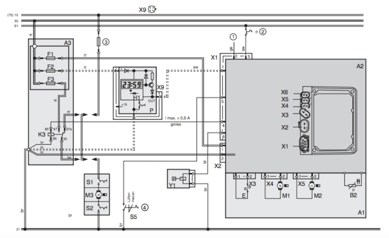

(#) wadember válasza pacal76 hozzászólására (») Szept 4, 2017 /
Itt a bekötés! A 32W-os nem fogja indítani az utastér ventilátort!
A hozzászólás módosítva: Szept 4, 2017
(#) pacal76 válasza wadember hozzászólására (») Szept 5, 2017 /
No ezt a rajzot én is megtaláltam. De sajna nekem csak az van a fűtésből ami a képen látszik szóval se relé se időzítő stb. Az hogy nem indítja a fűtés ventilátorát nem is nagyon érdekel mert ezt orvosolni a legkönnyebb.
Szóval nekem ennél egyszerűbb ötlet kellene a kipróbáláshoz.

(#) wadember válasza pacal76 hozzászólására (») Szept 6, 2017 / 1
Ha analóg a vezérlője akkor bekötöd a rajz alapján az üa pumpát a 6 pólusú stekkerbe (6-os láb és a test közé) adsz neki tápot a táp stekkeren 2 pólusú a 6 pólusú mellett, és ha minden ok akkor a 6 pólusú stekker 1-es lábára 12v és indul ha minden ok

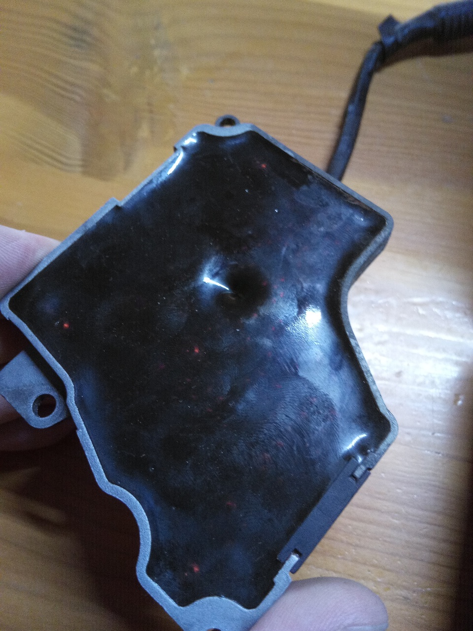

sziasztok,
Hydronic II-F (D5Z-F) kiegészítő fűtés gondom van. Befúvó motor hibát ír ki. szétszedve, kitisztítva, direkt feszültséggel kipróbálva, működik. Ami mérhető megmérve. Továbbra is ugyan az a hiba kód. Helyi szerelő (ezzel is foglalkozik) azt mondta valószínűleg elektronika hiba. Ismét szétszed, de sajna az elektronika ki van öntve valami enyhén rugalmas trutyival. Kérdés javítja-e valaki magán személynek is? Köszi a segítséget előre is.
(#) Ricsi89 válasza rolend hozzászólására (») Szept 16, 2017 /
Olvass vissza picit, fentebb van aki megjavította.
(#) rolend hozzászólása Szept 16, 2017 /
Köszi a választ. Láttam, hogy olika76 tudja javítani. De sajna azt írja, hogy csak szervíznek. Magánszemélynek nem. Azt nem tudom mi a különbség a szervíz és az én pénzem közt. De ezt írta. Egyébként elsőre az is elég volna, hogy hogyan lehet kiszedni azt a valamit az elektronokarol. Van-e valami oldoszer vagy barkács módszerrel kifaragom.
