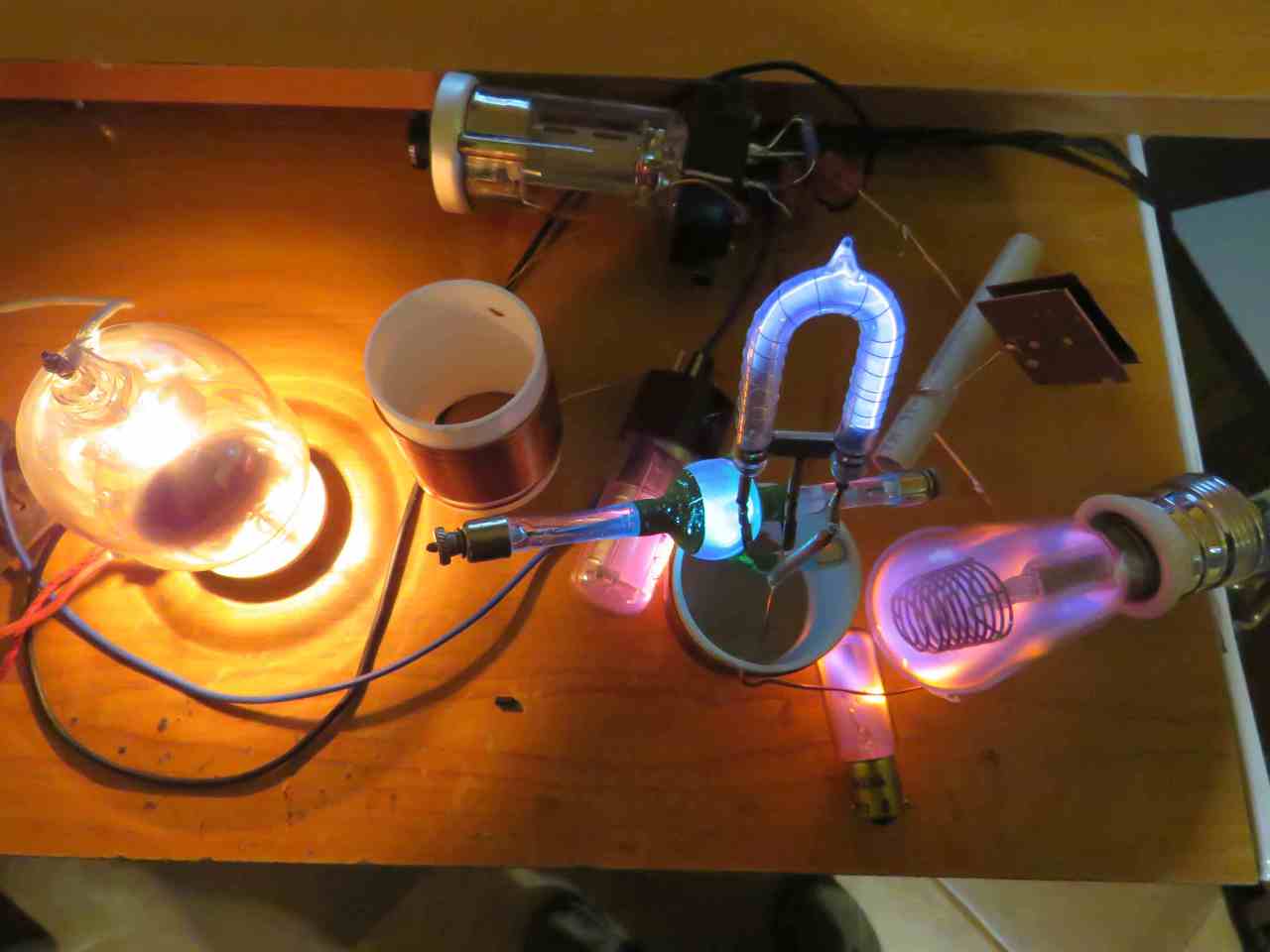

Ha már elektroncsövet gyűjtök építettem 1 TESLA tekercset. Nem tökéletes még de arra jó amiért építettem.
