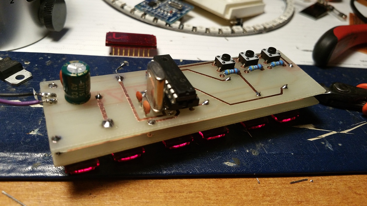

Készült egy egyszerű óra TIL306 kijelzőkkel Sooty kapcsolása alapján. A nyák vipera1997 kolléga keze munkája, - amit ezúton is köszönök neki - mert nekem mostanában se kedvem, se időm, se energiám nincs nyákot készíteni. A PIC égetése és az összeforrasztás után azonnal indult.

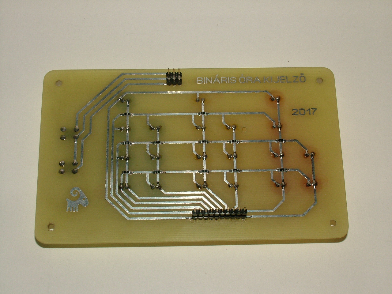

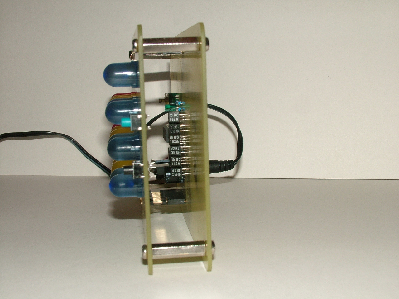

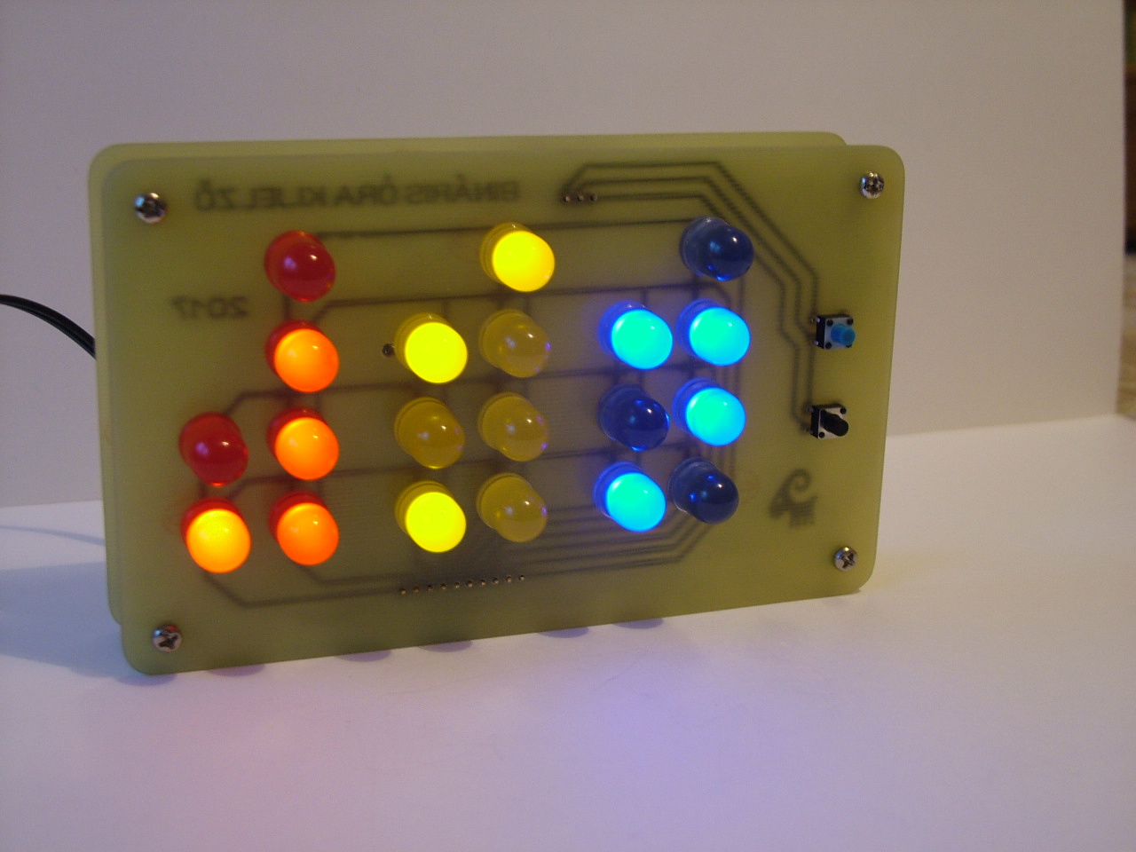

Már többet építettem, de itt még nem publikáltam egyet sem. Ezt azért kellett összeraknom, mert megmutattam az egyik szomszéd asszonyomnak a bináris karórámat, és annyira megtetszett Neki a leolvasás technikája, hogy megígértem Neki, hogy kap tőlem egy bináris órát gyakorolni.
(#) manolo hozzászólása Jan 21, 2017 /
Még képek:
(#) Alkotó válasza manolo hozzászólására (») Jan 21, 2017 /
Az idő 17:58:56 ?
(#) manolo válasza Alkotó hozzászólására (») Jan 21, 2017 /
Pontosan.
Nekem a leolvasás nem magától értetődő, számolgatnom kell hozzá, de határozottan érdekes a dolog.
(#) nagym6 válasza manolo hozzászólására (») Jan 21, 2017 /
Szép, és érdekes is, de vannak emberek, akik egy pillanat alatt értelmezik? Lehet, nekem számolgatni kell. Mint Alkotó mondta előttem.
(#) erdgab válasza Alkotó hozzászólására (») Jan 21, 2017 /
Nekem ez magas,fogalmam sincs hogyan kell leolvasni,de tetszetős az biztos.
(#) Bakman válasza nagym6 hozzászólására (») Jan 21, 2017 /
Nincs ilyen órám de valószínűleg csak szokás kérdése a dolog annak, aki ismeri a kettes számrendszert.
(#) gcsabee válasza erdgab hozzászólására (») Jan 21, 2017 / 1
Azért nem olyan bonyolult. Minden oszlop egy számjegy. Alulról felfelé 2^0 ,2^1, 2^2, 2^3 vagyis 1,2,4,8 értékekkel. Azokat a ledeket amelyek világítanak összegezni kell. A képen látható esetben ez az alábbi
1. oszlop: 1 led világít akkor ez 1
2. oszlop: 1,2.,3. led világít, akkor ez 1+2+4 vagyis 7
3. oszlop: 1. és 3. ami 1+4 vagyis 5
4. oszlop: 4. led vagyis 8
5. oszlop: 1 és 3. led 1+4 vagyis 5
6. oszlop : 2. és 3. led 2+4 vagyis 6.
Így jött ki az Alkotó által már leírt: 17:58:56
(#) manolo válasza gcsabee hozzászólására (») Jan 21, 2017 /
Köszönöm, hogy elmagyaráztad helyettem, csak azt fűzném hozzá, hogyha semmi nem világít egy oszlopban az = 0
(#) kameleon2 válasza nagym6 hozzászólására (») Jan 21, 2017 /
Gyakorlat teszi a mestert. Egy darabig számolgatnád, aztán megszoknád. Van aki a hagyományos mechanikus órákat sem tudja már leolvasni és látszik, hogy görcsöl, ha értelmezni kell.

(#) manolo válasza Kovabe hozzászólására (») Jan 21, 2017 / 5
Az órát itt a H.E, oldalán ismertette annak idején vicsys mester (köszönet érte!).
Aztán később ezen a fórumon módosítgatták (JANI mester, Neki is köszönet!).
Ide teszem az általam megépített óra dokumentumait, további kérdéseket privátban tegyétek fel:
Köszönöm Mindenkinek a hozzászólását, és észrevételét!

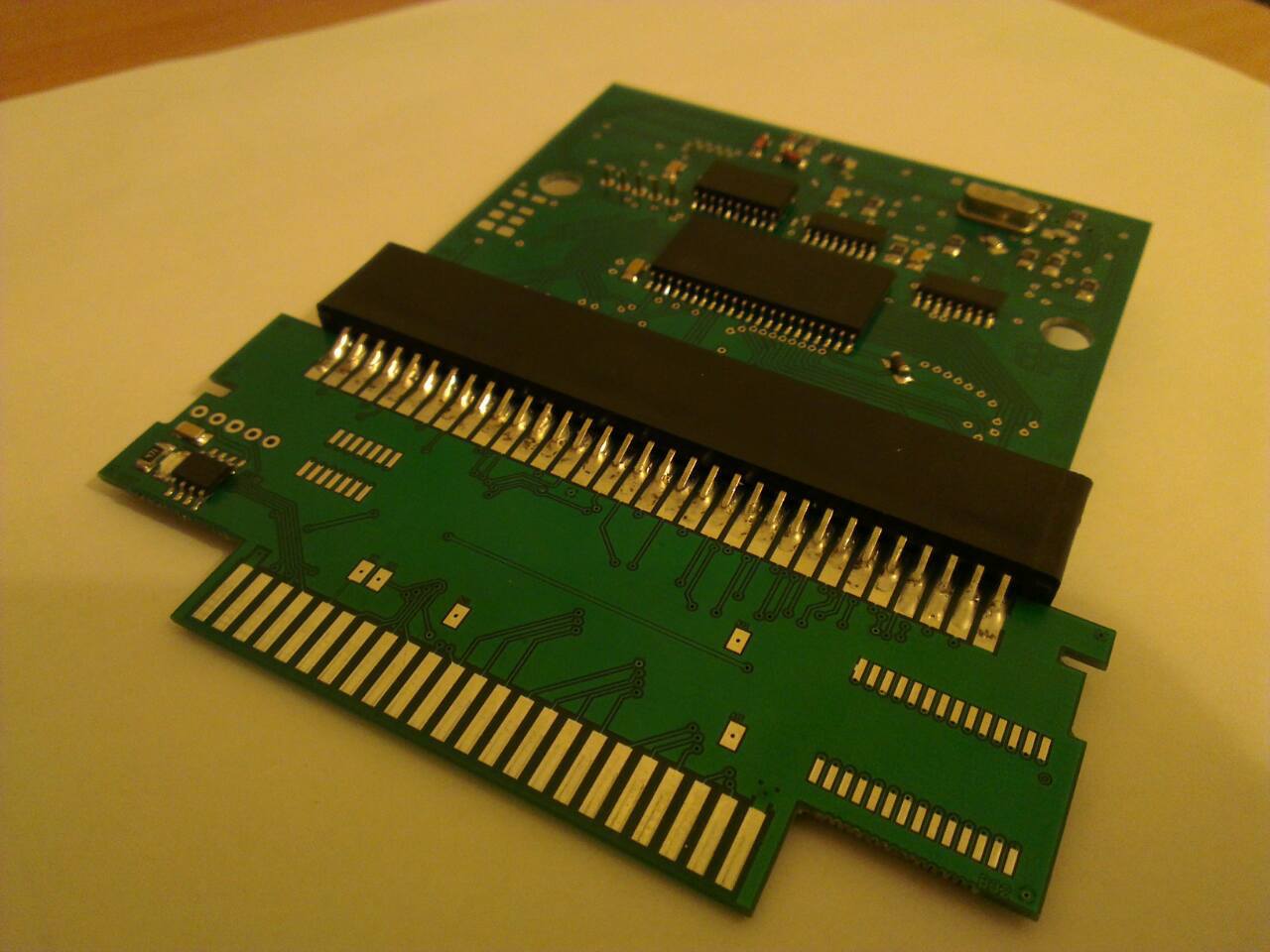

Uraim, kicsit tovább agyaltam a DPTP SMFD kártyámat, és ezen úton elindulva egy köztes adapterrel kiegészítve nem csak SEGA MEGA DRIVE konzolokhoz, de már SNES vagy is SUPER NINTENDO konzolokkal is kompatibilis a flash fejlesztői kártyám..
Csatolok pár képet is róla..
(#) don_peter válasza don_peter hozzászólására (») Jan 21, 2017 / 1
További képek, mert van még pár..
Ezzel a lépéssel pedig el is értem ahhoz a szakaszához a projektnek, hogy ilyen adapteres konvertálással, bármilyen régebbi konzolra képes leszek csatlakoztatni a fejlesztő eszközöm..
(#) Ktulu válasza don_peter hozzászólására (») Jan 21, 2017 /
SNES kártyákon nem volt egy CIC biztonsági IC, másolás és régió csere ellen?
(#) don_peter válasza Ktulu hozzászólására (») Jan 21, 2017 /
De bizony volt.. Ami ott a SNES fogadó nyílásában világít zöld fény az a SuperCIC.
Az képes az európai és más régiókat emulálni.
A hozzászólás módosítva: Jan 21, 2017
Másik probléma a játék mentések gondolom.
(#) bugyi680 válasza gcsabee hozzászólására (») Jan 21, 2017 /
Eddig ezt nem is tudtam.Miután ezt elolvastam nekem is megtettszet ez a bináris óra.
Attól függ kinek probléma ez egy fejlesztői kártyánál
