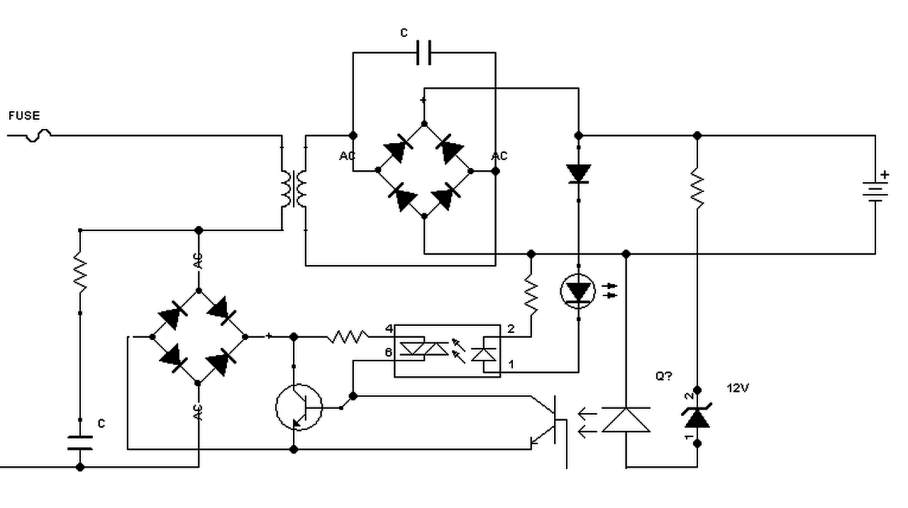

Csepptöltőt építenék, folyamatos üzemre. A trafó adott, pár wattos 12V AC a névleges szekunder. Készítettem egy elvi rajzot (a 12V-s zéner értéke is pontosítandó).
A kérdésem az működhet a primer oldali szabályozás ilyen módon ? A hozzászólás módosítva: Jan 21, 2017
Szia, SCR töltőre keress rá, tirisztorral szokták megoldani a primér köri szabályozást. De attól még működhet... puding próbája az evés!
A tirisztoros megoldások mind a szekunder oldalon szabályoznak amiket találok, ismerek. Primer oldali szabályozásra tudsz példát mutatni (nem kapcsoló üzeműre gondolok)?
Ha csepptöltőt építesz azon mit akarsz még szabályozni? Áramkorlát kell rá semmi más, az meg egy 5-21W-os izzó. Korlátozza a töltőáramot ha az akku éppen többet venne fel mert merült, pluszban még az átfolyó áramot is jelzi (világít, parázslik, csak meleg, hideg). Nagyon régen ilyeneket használtunk csepptöltésre és tökéletesen bevált. Tehát trafó, graetz, meg az izzó.
Autó akkuhoz kell a csepptöltő, nincs jelentős kisütő áram ami terhelné az akku-t, ezért szükséges korlátozni a töltési végfeszültséget. Az áramgenerátoros jelleget is a primer oldali szabályozással szeretném létrehozni. Mint írtam is, folyamatosan be lesz kapcsolva a csepptöltő. Az izzós megoldáshoz megfelelően méretezett trafó, felügyelet stb szükséges, számomra ez utóbbi megoldás nem jó.

És semmilyen felügyelet nem kellett hozzá, rátettük az akkura a két csipeszt, és rajta volt 3-4 napon keresztül. Muszáj volt mert ezek 20-30kW-os aggregátorok voltak, amik néha néha el lettek a hidegben is indítva, de annyit nem mentek hogy a generátor vissza tudja rendesen tölteni az akkuból kivett töltést. De ha ekkora problémát okoz a feszültség akkor teszel a puffer után egy egyszerű áramkorlátos stabilizátort (3 ellenállás, egy zéner, meg az átersztőtranyó vagy FET), és akkor mind a fesz mind az áram korlátozva van, olyan értéken ahol éppen akarod.
Igen, sajnos pont ezek a feltételek amiket kerülni kell, vagy kerülni szeretnék a megvalósításnál.
A 12V-s trafó adott, bár lehetne cserélni vagy változtatni a tekercselésen. A soros áteresztő nem pulzusokban tölt általában ezért az impulzustöltés szulfátmentesítő hasznossága elvész, megoldandóvá válik a ki/bekapcsolás (a jelenleginél kikapcsol a táp ha nincs rajta töltendő akku), fordított polaritás elleni védelem (nem biztosítékkal). Ezekre a sarokpontokra próbáltam megoldást keresni.
A 12 V-os Zener egyrészt kevés, másrészt nem elég pontos. 431 vagy más meredekebben kapcsoló eszköz kell. A 12 V-os Zener elkezd nyitni 11,5 voltnál és 13 V-ra nyit ki teljesen. Kb. Nem is annyira pontos, nagy a szórása. A többi már a kapcsolódó alkatrészeken múlik. Nyitófeszültség, érzékenység,... A 230 V-ot kapcsoló tranzisztor bázisa előtt értelmetlen a szekunder oldali optó, oda elég egy előtétellenállás. Lezárt állapotban ki kell bírnia ~350 V-ot.
Sokkal egyszerűbb, ha a trafó primer oldalával sorbakötsz egy kondit, azzal állítod be a töltési végfeszültséget ~13,8 V-ra. Semmi más nem kell hozzá.

![]() A hozzászólás módosítva: Jan 21, 2017
Valamivel bonyolultabb, mint 1 db kondi sorba a primerrel.
Hát igen, raktak még mellé pár feles-leges alkatrészt!
