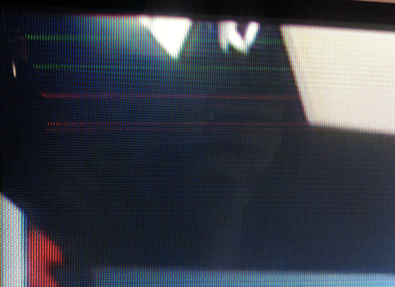

(#) Mircsof hozzászólása Jan 26, 2017 1 /
Sikerült beújítanom ezt a készüléket a képen látható hibával. Szerintetek szilikon még megfogja? Bővebben: Link

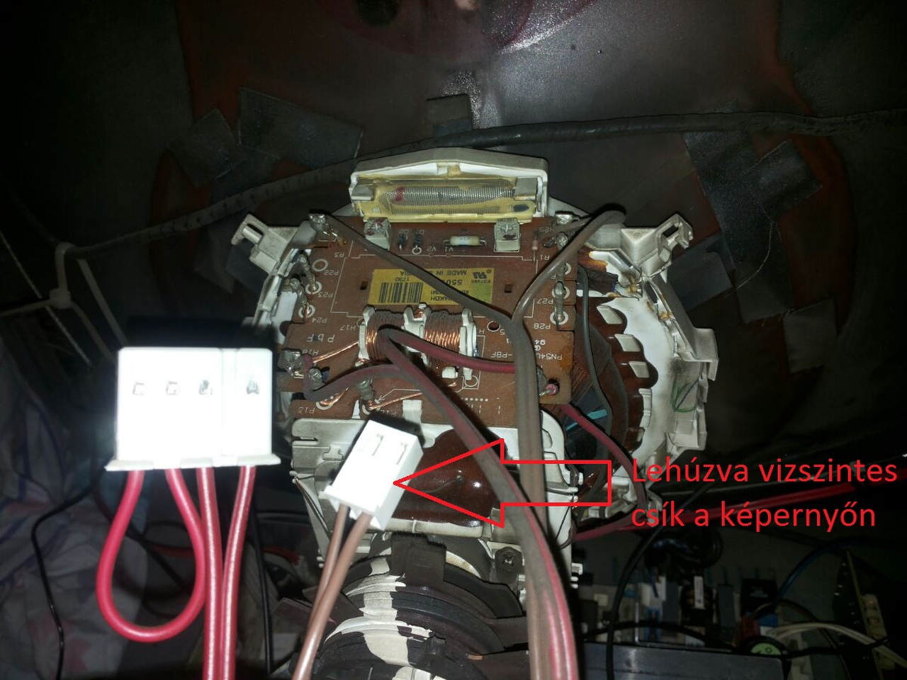

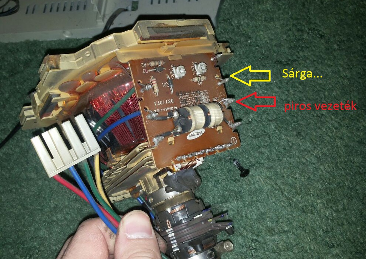

Viccet félretéve van egy másik képcsövem, ami ha minden igaz jó, csak a képcsőról jövő vezetékeket kellene beazonosítani.
Ha a barna párt lehúzom akkor a képernyőn egy vízszintes csík van. Ezt kellene beazonosítani, hogy a piros kék/zöld sárga közül hova kell kötni? Egyáltalán jól mondom a piros a kék párja a zöld meg a sárgáé?
Tudnátok ebben segíteni?
A hozzászólás módosítva: Jan 26, 2017
(#) stevepapa hozzászólása Jan 26, 2017 /
A Horizontális tekercs 2-4 ohm között , a vertikális a 10-15 ohm körül. Így tudod párosítani. Utána esetleg a párok kivezetéseit cseréled, ha fejen állnak, vagy tükörképet ad.
(#) Mircsof válasza stevepapa hozzászólására (») Jan 26, 2017 /
Hát nálam ez úgy néz ki, hogy az egyik szinte rövid zár, a másik kb. 6R Bekötöttem, mivel az eredeti csőn is ilyen értékeket lehet mérni. És láss csodát az eredmény jobb mint vártam.
A kép felső részén van egy hiba, amit egyenlőre nem tudok mire vélni. Bővebben: Link

(#) kadarist válasza Mircsof hozzászólására (») Jan 26, 2017 /
Csak azért, mert a TDA8358-nak a képen és videón látható típushibája van, amin nem segít a kondenzátorcsere. A régi Philips példányok nem csereszabatosak az új lézergravírozott NXP felirattal ellátott darabokkal. De remélem sikerül megoldani az elkócserékkel és nem IC-hiba lesz a gond. Ráadásul lehet, hogy az új eltérítő nem teljesen kompatibilis a végfokkal és akkor még bonyolultabb a helyzet.

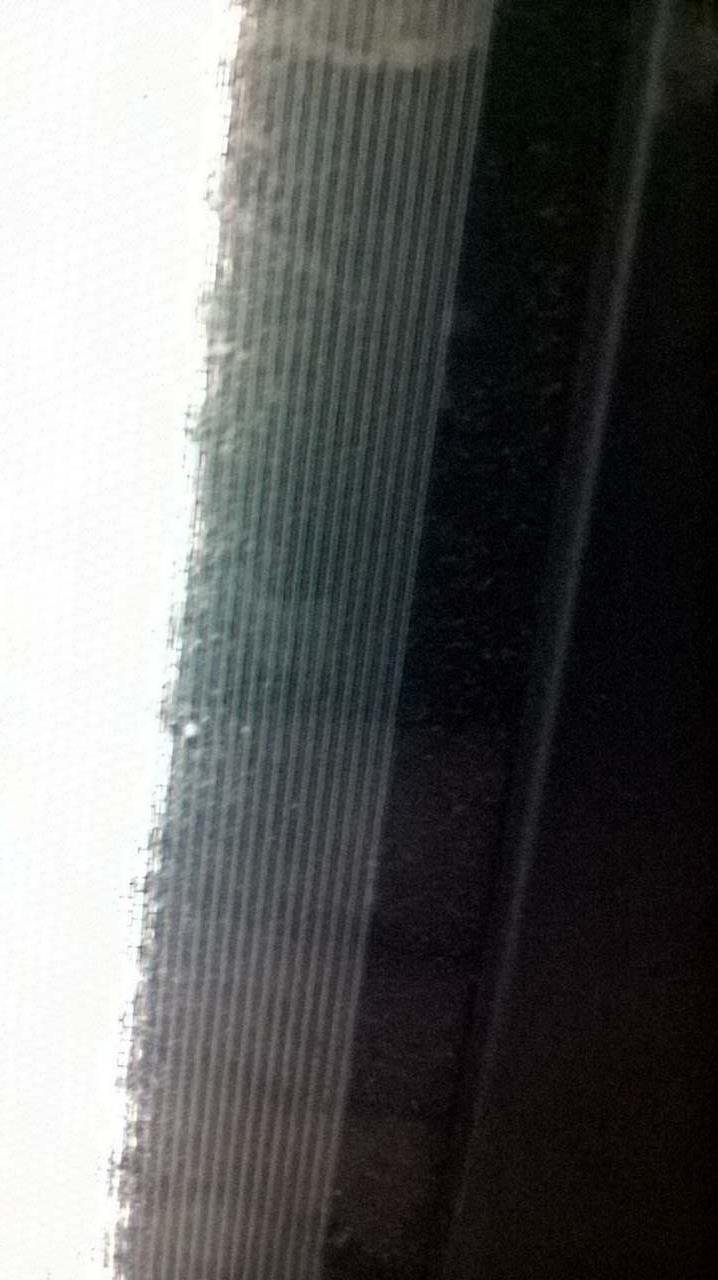

(#) Sanitatum hozzászólása Feb 6, 2017 /
Sziasztok az lenne a kérdésem, hogy valaki találkozott-e ilyen hibával. Jobb oldalon kb 2 centi ami fekete.. 1-es és az AV csatorna közti gyors kapcsolgatás néha helyrehozza, és a következő kapcsolásnál visszajön..
Az eltéritést az imént kondiztam újra, mert nem tudtam hogy gond van e velük, nincs rá müszerem. Nem segitett. Diódák rendben vannak,tranzisztorok,ellenállások szintén. A legnagyobb problémám az, hogy nem tudok rájönni, hogy miért esik le a 160V feszültség (Táp2.pdf).Amikor jó, megvan a 160 amikor pedig rossz, akkor 128-132. A 160v megy a CRT-be. Mikor mértem feszültséget az eltérités 11. lábánál akkor az is néha helyrehozta.. Táp1.pdfbe amik vannak kondik, cseréltem mindet, átnéztem ott is az ellenállásokat, diódákat, mind jó. A 160v felén még nem cseréltem semmit. 14v,9v,5v,8v ezek mind megvannak és a 150 szintén, csak valamiért a 160v kinoz, ami a CRT-be megy. Ott is átmértem a dolgokat de semmi..Valakinek van ötlete? Remélem nincs képcső baja..
(#) kadarist válasza Sanitatum hozzászólására (») Feb 6, 2017 /
A sortranzisztor (7906) kollektorára kötött összes kondenzátor jó, a forrasztásaik stabilak?
