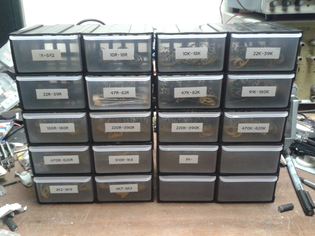

(#) tsanyesz hozzászólása Jan 28, 2017 /
Na végre az ellenállásaimnak is megvan a helye. Szatyorból, papírzacsikból kicsit körülményes volt keresgélni.

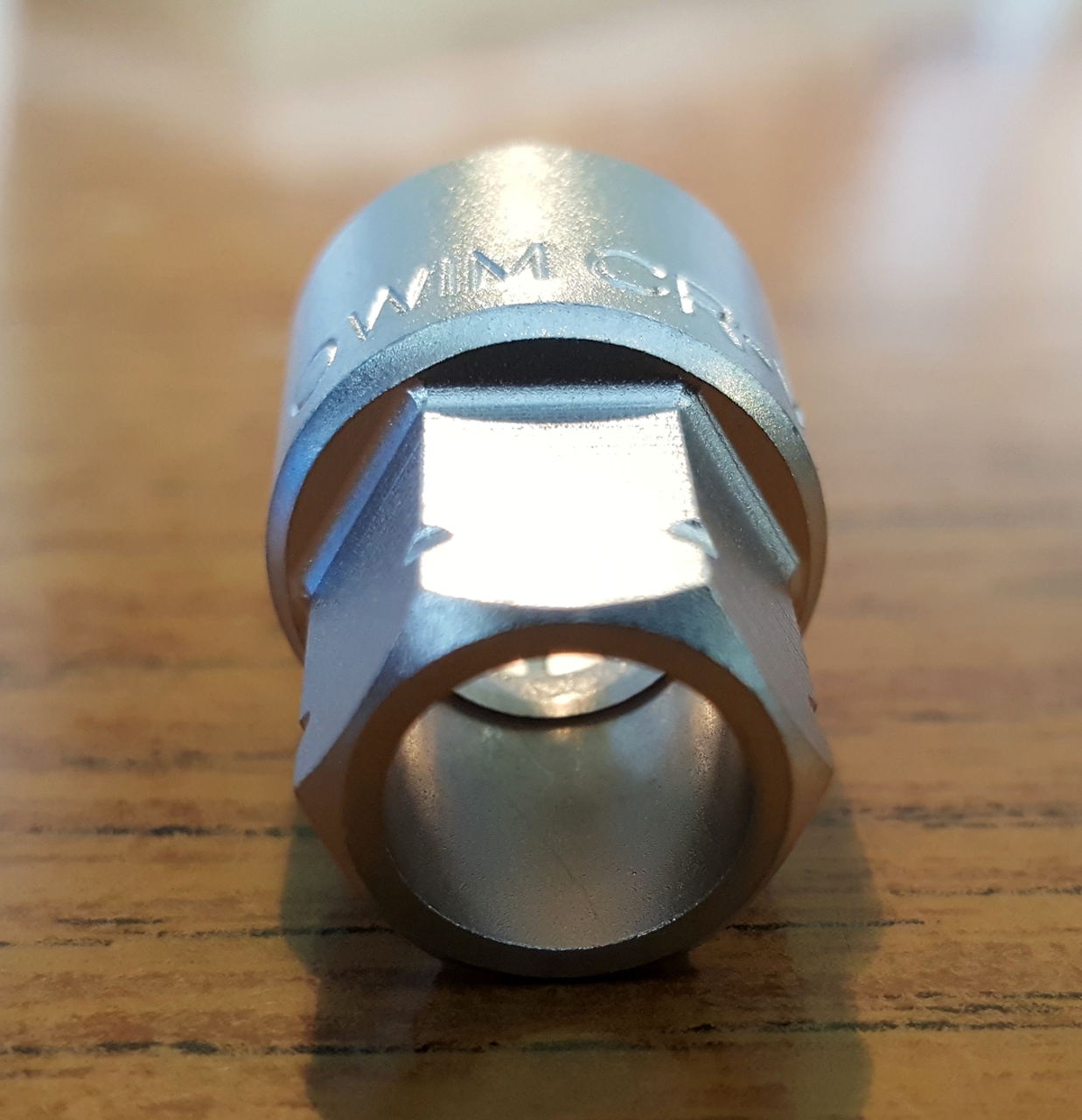

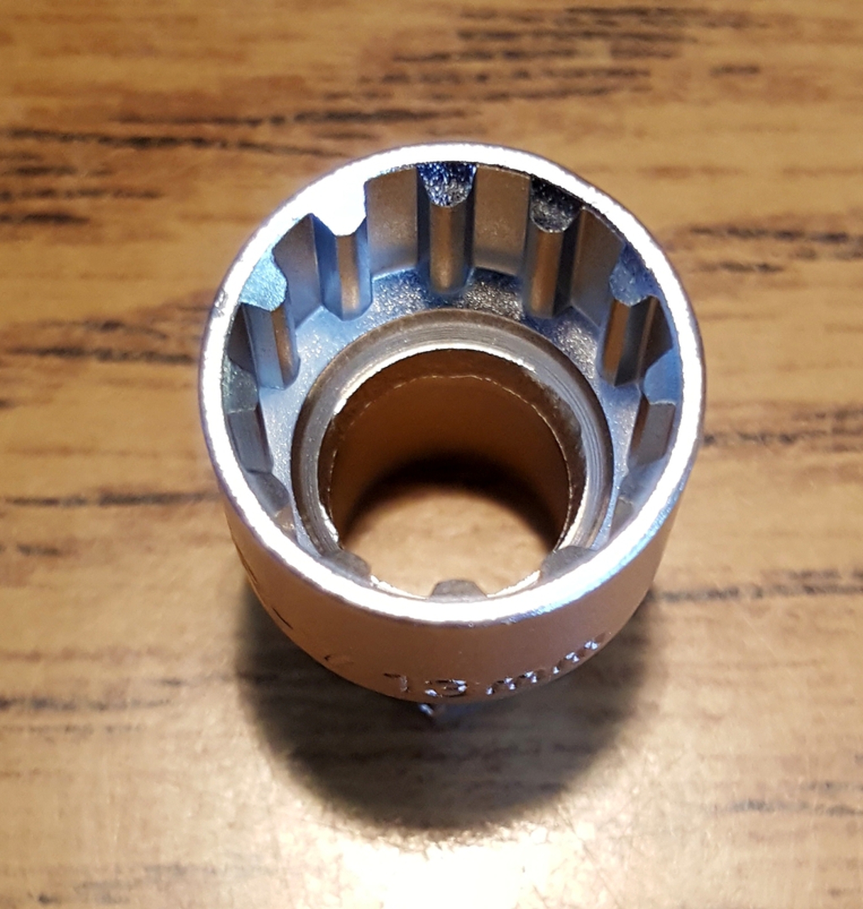

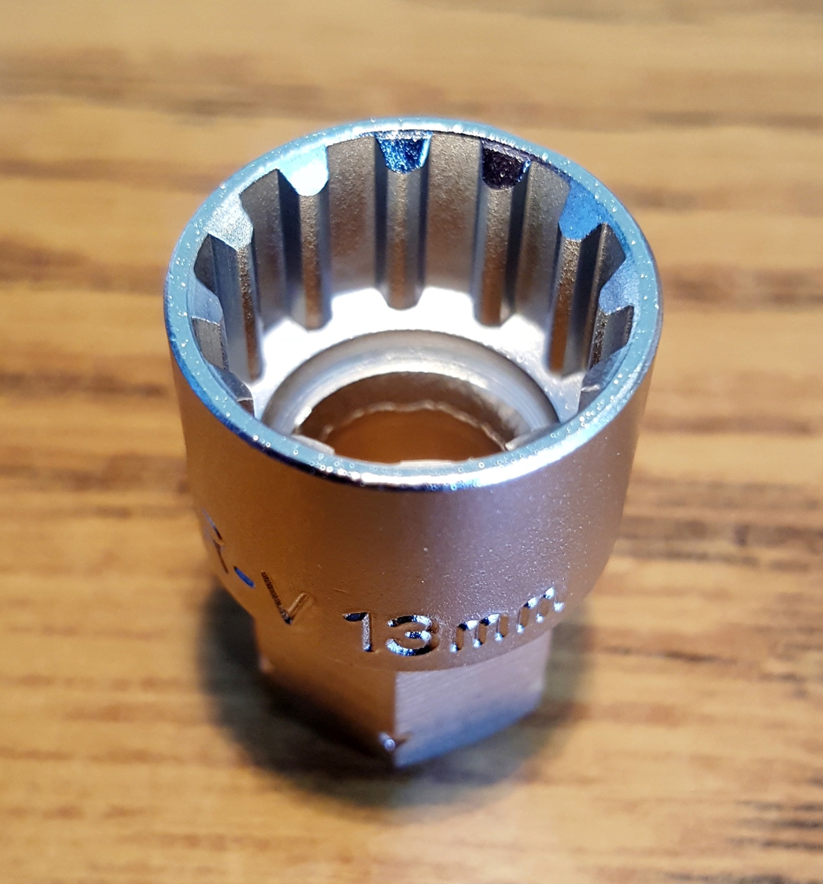

(#) Alkotó hozzászólása Feb 3, 2017 /
Egy apró kis javításhoz, kollégám a saját szerszámkészletét hozta be az autóból, amiben egyebek mellett egy dugókulcs sorozat is van. De ebből olyan, ami a szememnek szokatlan.
Minden az "átdughatóságnak" van alárendelve, szó szerint csőkulcsként működik a dolog. A hajtókar is a dugó külső hatszögén fog, tehát akár egy méteres menetes száron is végig tekerhetjük az anyát, ha nekünk ez jól esik.
Ráadásul a forgató erőt is érdekes módon viszik át, elkerülve a hatlapfejű kötőelem sarkainak közvetlen terhelését.
(#) adapter válasza Alkotó hozzászólására (») Feb 3, 2017 /
Ez nagyon hasznos lehet egyébként néha, tervezek ilyet beszerezni, van, hogy a hagyományos szerszámkészlet nem alkalmas, egész egyszerűen nem férek azzal hozzá a csavarokhoz, anyákhoz....
(#) kowi válasza Alkotó hozzászólására (») Feb 3, 2017 /
Valóban érdekes. Már csak az a kérdés mennyire bírja a strapát.
(#) Massawa válasza Alkotó hozzászólására (») Feb 3, 2017 /
Az ötlet jo, csak nem igen jo egy 6 lapos anyához, ahhoz ugyanis harmatgyönge. Szoval inkább hasznos valamilyen különleges (biztonsági) anyához (pl kerékanya, kontraanya)
(#) granpa válasza Massawa hozzászólására (») Feb 3, 2017 /
Akkor a kerékanyához még inkább, mert gyakran hosszabbító+80 kg-val nyílott csak meg.
(#) Massawa válasza granpa hozzászólására (») Feb 3, 2017 /
Nem okvetlenül autokeŕkhez ( ahhoz amugy is kicsi), de van egy sereg keréktárcsa stb amin ilyen fogas kontraanya van.
(#) Ivan93 válasza Alkotó hozzászólására (») Feb 3, 2017 /
Nem tudom a pontos okát, de szerintem gyakorlati oka van ennek a fogazásnak. A sima 6 lapú kulcs csak 60 fokonként illeszthető az anyához, ami szűk helyen sokszor akadályozza a használatot. Ezzel szemben ez a kulcs, ha jól számolom, 30 fokonként illeszthető az anyára. Dugókulcsban még nem láttam ilyet, csak némelyik villáskulcs másik végén is ilyen van. Nem is használtam még ilyen fogazású kulcsot, de tapasztalatból tudom, hogy a 60 fok szűk helyeken nem elég.
(#) kowi válasza Ivan93 hozzászólására (») Feb 3, 2017 /
Dugókulcsnál nem számít hisz racsnival hajtod.
(#) Massawa válasza kowi hozzászólására (») Feb 3, 2017 /
Ezt a dugot nem igen hajthatod mezei racsnival, hiszen itt a csavar megy át a dugon. Ehhez más racsni kell ( ha azzal akarod hajtani).
(#) Bakman válasza Alkotó hozzászólására (») Feb 3, 2017 /

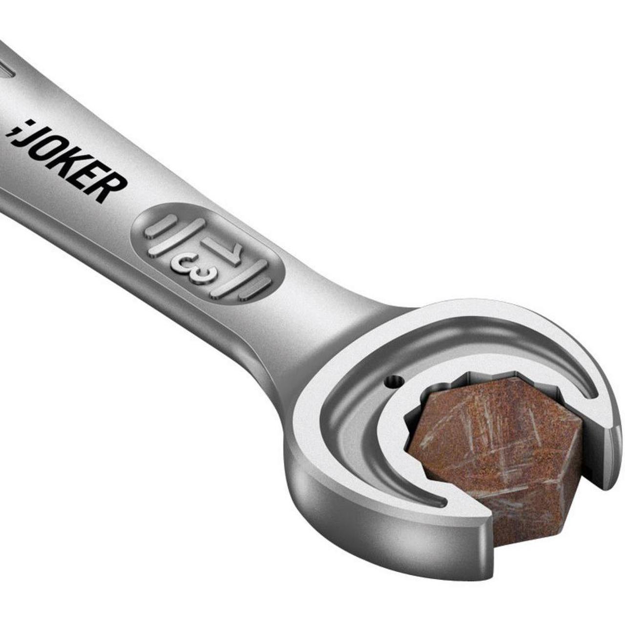

Hasonló, bütykös belsővel ellátott dugókat kaptunk mi is. Annak a hajtókarja normál, 1/2"-os. Nekem úgy tűnik, használható ez a típus is, nem nyírja a csavarfejet, ellentétben a mellékletben látható villáskulccsal. Ugyanakkor hozzátenném, hogy a csavar anyagától nagyban függ a dolog. A normál keménységű csavarfejen át lehet forgatni, A2-es anyagon már nem nagyon.
(#) Alkotó válasza Ivan93 hozzászólására (») Feb 3, 2017 /
Ez a 60°-os illeszthetőség egy sima villáskulcsnál sem így van egészen. Ha megfigyeled, akkor a kulcs szárának vonala nem esik egybe a kulcsnyílás szélével, hanem ahhoz képest egy adott szögben áll. És ezt nem véletlen, ugyanis a kulcsot ha átfordítod, akkor éppen a 60° felénél fog állni, azaz itt is 30° a forgatás kerületi szögigénye. Ahol nincs ennyi hely sem, oda már komolyabb eszköz szükséges, de ezek a csavarok ritkák.
(#) nzozz válasza Alkotó hozzászólására (») Feb 4, 2017 /
Spline néven szokott futni ez a fajta belső fej kialakítás, "recézés". Megvan az a "specialitása", hogy elég sokfajta csavarfejhez alkalmazható (elméletileg), pl. 4-, 6-, 12 szögletű és e-torx csavarhoz is.

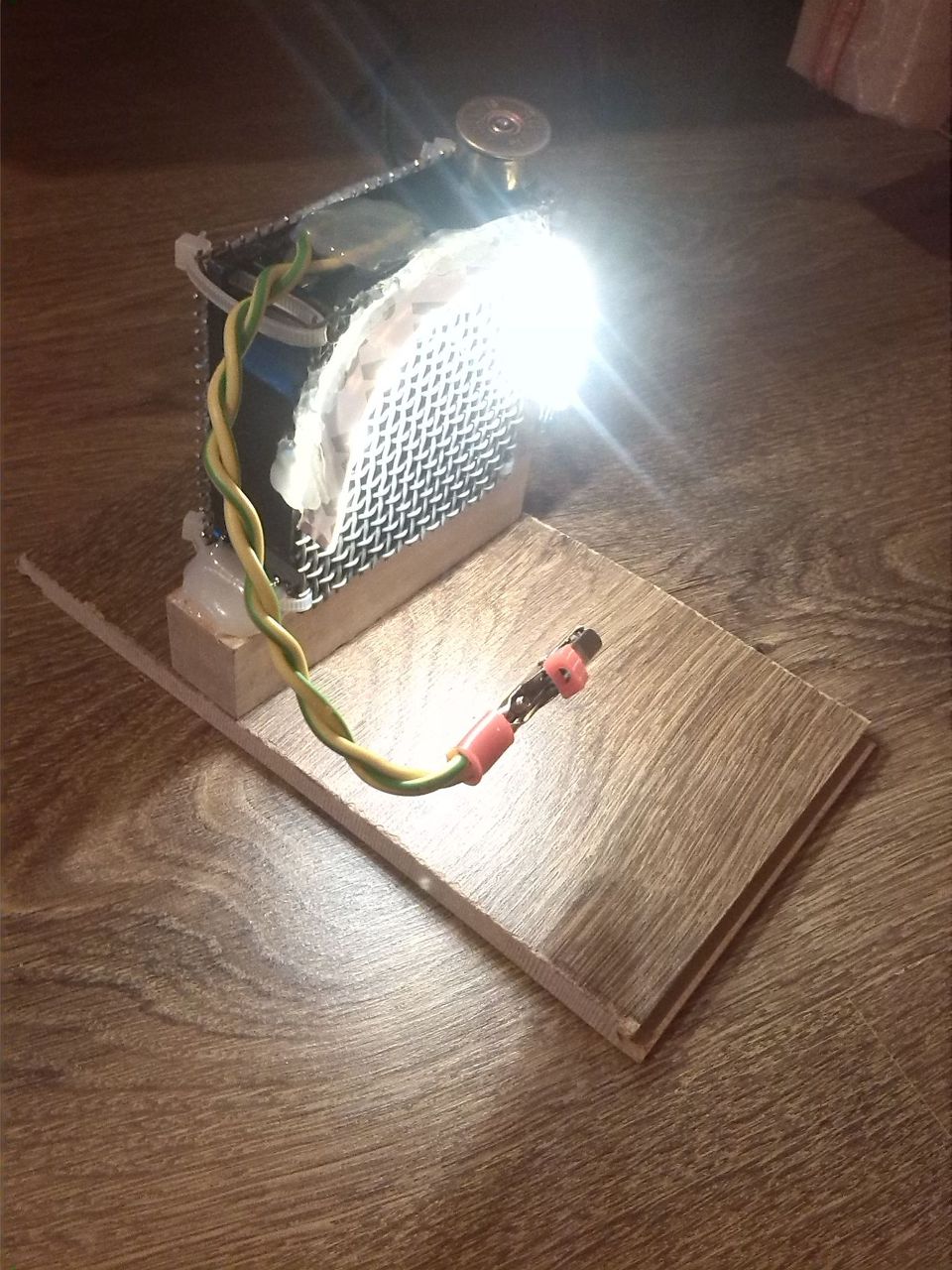

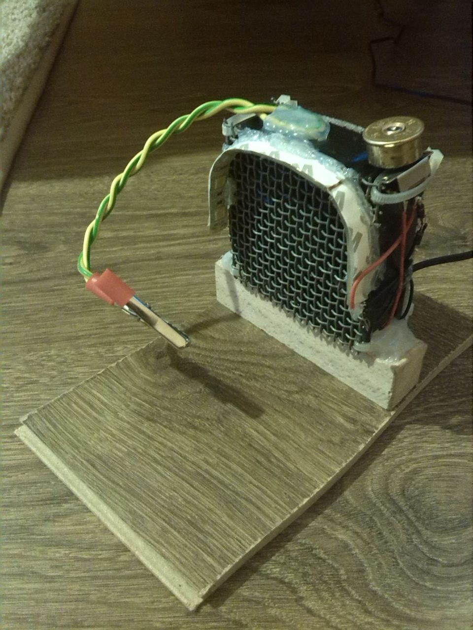

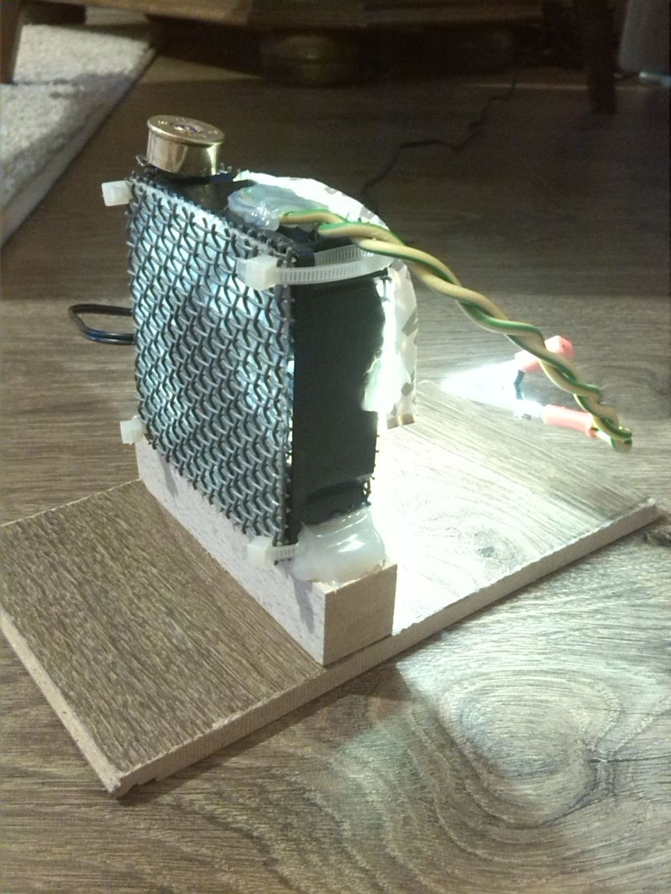

(#) teddysnow hozzászólása Feb 5, 2017 /
"Luxusnak" tartottam, de kipróbáltam és nagyon jó dolog.
Gyorsan össze lehet rakni lim-lomból. Fix 9Voltról megy a világítás, a kapcsolóval a ventillátort lehet ki/be kapcsolni. 8 centiről is határozottan elszívja a füstöt, a sok irányú világítás minimalizálja az árnyékot. A szűrő egy régi ikeás takaró belsejéből (nem tudom mi a neve) való, rétegesen lehet tépni.
(#) Remci válasza teddysnow hozzászólására (») Feb 5, 2017 /
Az sörétes lőszer csappantyúja a fölső sarokban? 16-os kaliber? Mi célt szolgál?
(#) Mircsof válasza Remci hozzászólására (») Feb 5, 2017 /
Szerintem az a "kapcsoló gomb".
(#) teddysnow hozzászólása Feb 6, 2017 /
Igen, az csak a kapcsoló pici gomját nagyítja fel.
