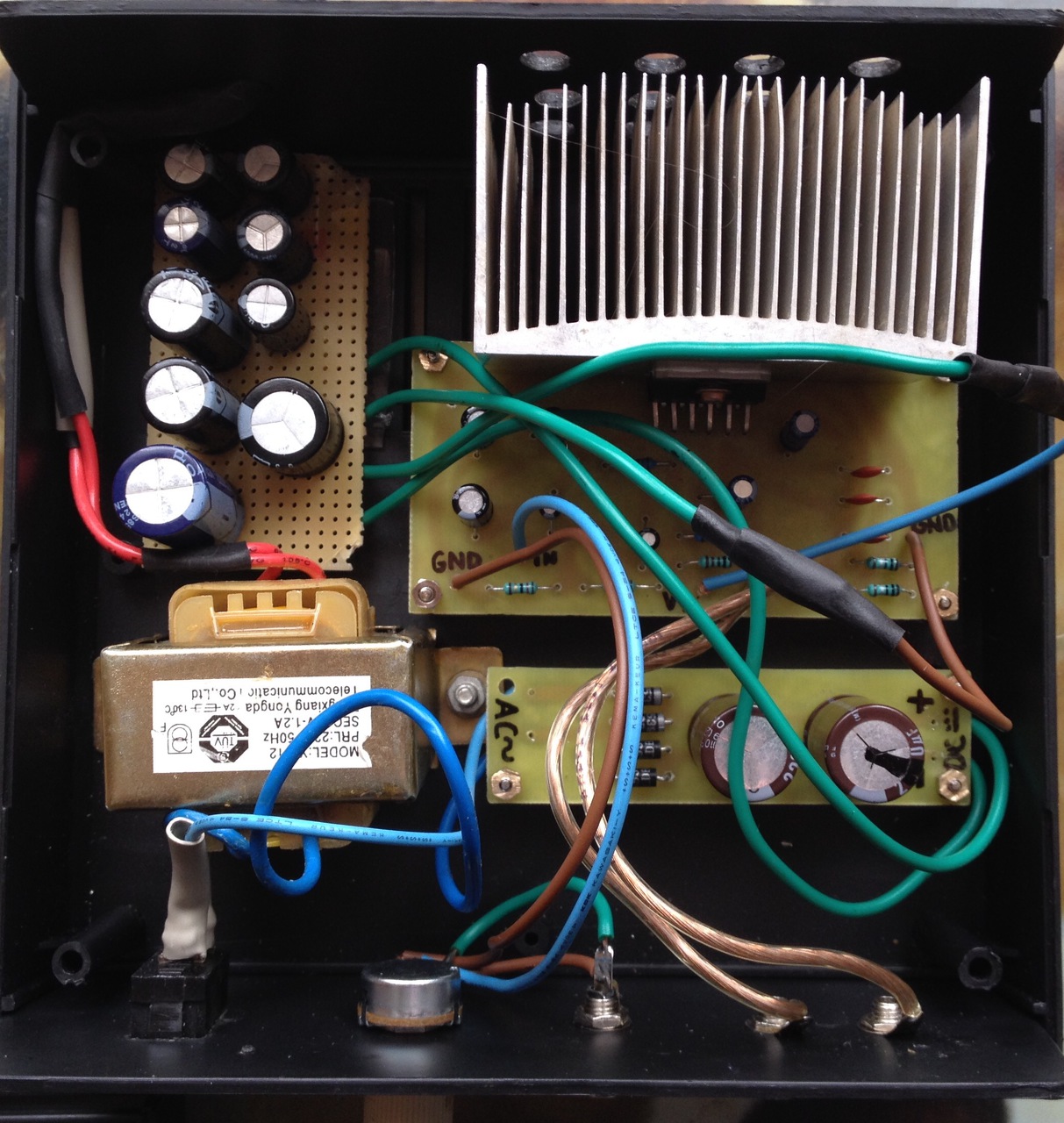

Megépítettem a TDA2005-ös IC-ből készült erősítőt (az adatlapján található hidalt változatot). 1.Ha maxra felveszem a telefonon (iphone 4s) vagy bármi más telefonon vagy pc-n a hangerőt plussz a bemenetnél lévő 50k-s potmétert "fel" tekerem akkor már szinte kevesebb mint a felénél torzít ezzel kapcsolatban az lenne a kérdésem hogy van valami előírt maximum bemeneti "jelszint" amit az erősítő torzítás mentesen feltud erősíteni,ha van akkor hogy adják meg vagy valahogy kilehet tesztelni mérni? 2.A táp egy 1.2A 10V hálózatitranformátor,greatzel egyenirányítom és 4db 2200uF,3db 3300µF és 5db 1000µF-os elektrolit kondenzátorral puffereltem.A pufferelésnél azt mondták/olvastam hogy ide még beszoktak rakni egy 100nF-os kerámia kondit.A kérdésem az lenne hogy:Miért kell kis kapacitású kondi,miben változik ezzel a hullám?Érdemes-e nekem is 1-et berakni az erősítő tápjába? 3.Mit szoktak egy ilyen erősítő építésénél vizsgálni/mérni hogy rendesen működik-e azon kívül hogy szól? Most építettem előszőr ilyet,kezdő vagyok a témában. Hogyha valaki észre vesz valami hibát a képen vagy valami tanáccsal tudna szolgálni az írja meg. A válaszokat előre köszönöm.

Hello, nem írtad a hangszóród impedanciája mekkora 4 vagy 8 ohm, de a trafód teljesítménye vélhetően nem elégséges a hidalt kapcsolásban a teljes teljesítmény leadására.
Ha a trafó 10V AC és 1,2A az csak 12watt teljesítmény míg az erősítő felvenne akár 25-30w-t is miközben leadja 20W-nyi csúcs teljesítményét. Ezért hangosan hallgatás közben vélhetően bezuhan a tápfeszültség amit torz hangként fogsz hallani. Trafónak használhatsz 12AC szekunder feszültségű trafót is, csak olyat keress, amelyik üresjáratban szekunder feszültség nem több 13VAC-nál nagyobb .
Esetleg az IC paneljára menő kék (IN) és barna (GND) vezeték helyett használj árnyékolt kábelt, mert így sok zajt felvesz a környezetéből.

Érdemes lenne megmérni a tápfeszültséget miközben torz a hang nagy hangerőn.
Ha nincs jelentős ingadozás, akkor az áramkörben lehet az oka. Ha nagy az ingadozás akkor a tápból kellene erősebb mint korábban is írtam.
Már mértem mert erre én is gondoltam 9.33-9.4V-ot mértem.Ez jónak számít miközben járattam.
A puffer kondik után mértem. A hozzászólás módosítva: Feb 3, 2017
Attól függ, hány ohm-os hangszórót és hány W-os hangszórót kapcsolsz az erősítőd kimenetére. Az adatlap szerint 18 V -os tápfeszültség kell az IC -nek a maximális teljesítményének leadásához. Sajnos az általad használt táp, az általad kipróbált hangszórók meghajtásához kevés.
Szia! A mért értékből még lejön még 2-2V maradékfeszültség, ugyanis a testen és a pozitív tápon lévő félvezetők nem tudnak maradéktalanul kinyitni. Mindössze 5V amplitúdójú a jel amit elő tudsz állítani, ez egy 6Ω-os hangszóróra 2W teljesítményt ad le.
