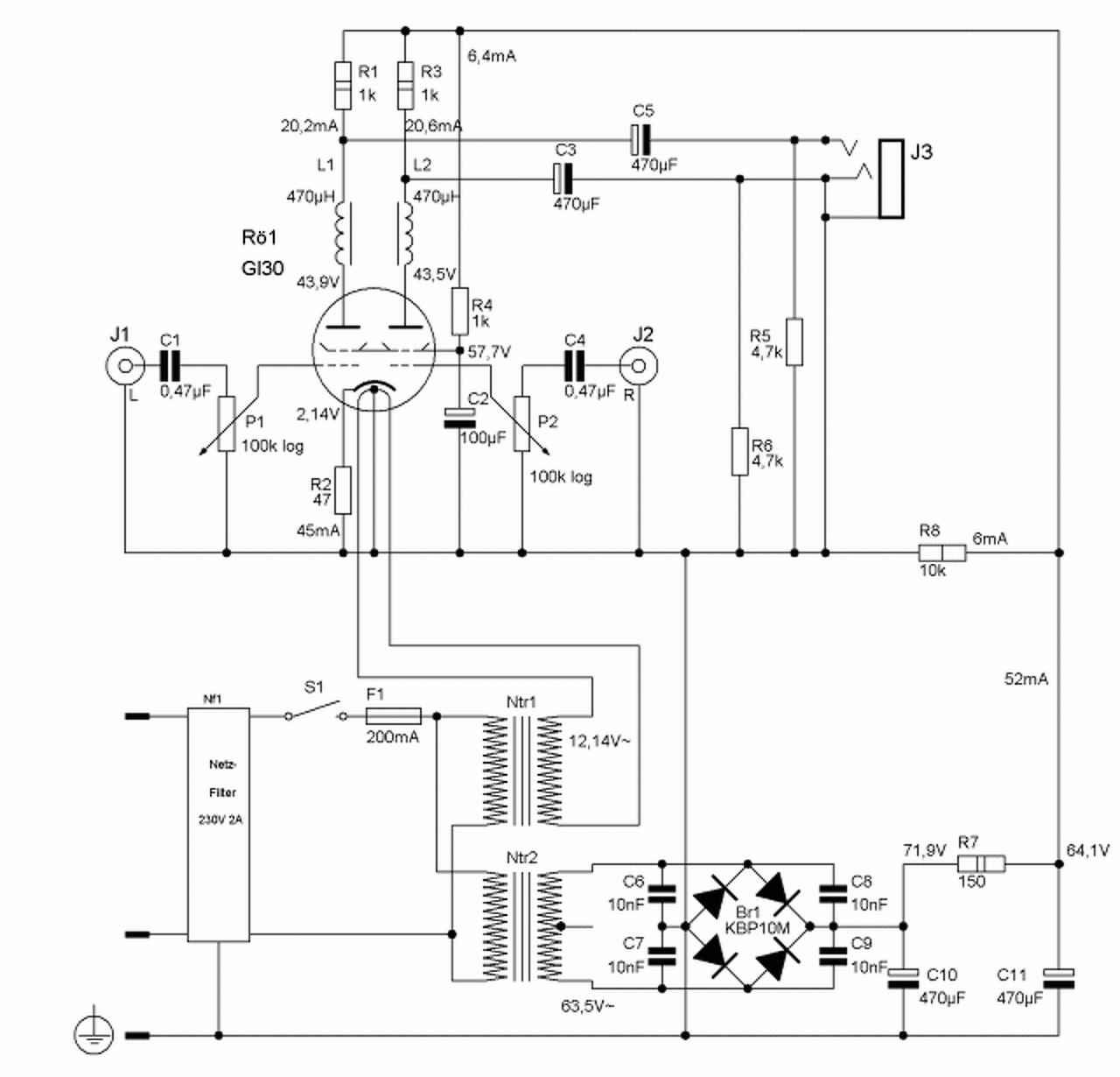

(#) konyak6 hozzászólása Jan 10, 2017 /
Most akarok építeni egy OTL erősítőt GI30-al. A hálózati trafót mos tekertem meg. Egy Videoton EA6383S erősítőé volt. Kapcsolási rajz alapján az erősítő teljesítménye : Z 2*30w, S 2*50w, max 160w. Mivel osztott a csévetest, ezért a primert nem bántottam. Gondoltam bírni fogja. A szekunder 65 V, ezt 0,45 mm huzallal tekertem(210 menet), a fűtés 12,6V 1 mm(40 menet). Amit nem tudok hogy elég lesz-e a fűtésnek az 1 mm-es huzal. A GI30 adatlapján 1-1,25 A van megadva fűtésnek. A kérdésem, jól csináltam?
A hozzászólás módosítva: Jan 10, 2017
(#) granpa válasza konyak6 hozzászólására (») Jan 10, 2017 /
Ha J=2.5-del számolsz trafónál, nem terhelted túl a huzalt. Az 1 mm- átmérőjű huzal keresztmetszete 0.785 mm2, ami bőven elbírja ezt az áramot.
