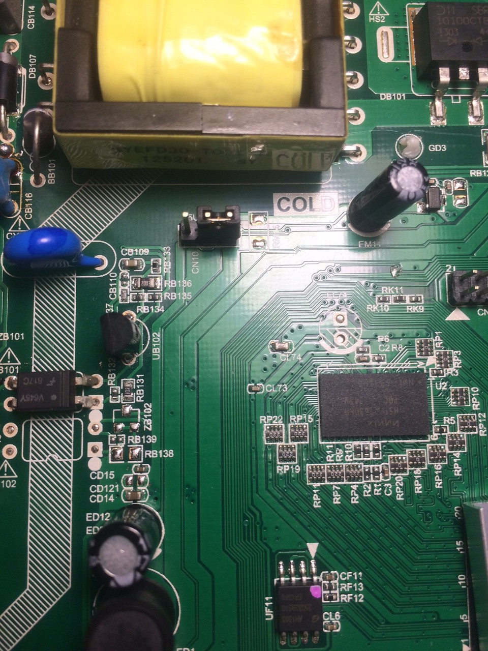

Adott egy Blaupunkt bla32122igb3b tv, hiba a következő, nem ad semmi élet jelet, nincs készenlét sem. A tápjában zárlatos volt a FET, meg egy tranzisztor. A primer oldalon a TL431. Ezeket már ki cseréltem, de csak annyi történt, hogy a szekunder részen megjelentek a feszültségek, de azok sem normálisan. A 24 volt helyett 10 volt van, a 12 volt helyett 4 volt mérhető. A táp IC-nek(LD7536) a feszültsége ugrál, le fel 11 és 14 volt között. A primer oldalon van egy pár ellenállás, amiben nem vagyok biztos,hogy jók e, mert pusztán csak feketék, nincs rajtuk szám. A csatolt képet amit találtam hozzá, azon meg nincsenek megadva a mértékek. Valaki találkozott már ilyen tv-el, vagy ötlete hogy mi lehet a baja? Köszönöm! Sasszi: tp.msd309.bp75
Optocsatolót, elektrolitkondenzátorokat kicserélted?
Az is új került bele, ugyan olyan mint volt!
Az osztó két ellenállásból áll, azt is átmérted?
Ezt itt nem tudom megnyitni, töltsd fel az oldalra a kérdéses részt.
Ezen a lépen nem látom, de keresd meg azokat az ellenállásokat, amelyek a TL431 1-es (reference) lábára vannak kötve. Bővebben: Link.
Meg vannak, van 5 db, de csak egyen van szám, egy 2003smd az 200kohm. A többin nincs jelölés.

Ez van benne: tp.msd309.bp75 A hozzászólás módosítva: Feb 11, 2017
Egyébként a TL az ellenállásaival a szekunder oldalon vannak, nem a primeren. Egyelőre nem látok rajzot sehol sem. Zárlat nincs a tápon, nem terheli be semmi sem?
Tudom, hogy a szekunder oldalon vannak. Sehol nem mértem zárlatot. Két kivezetése van a tápnak 12 és 24 volt, egyiken sincs zárlat. Ha külsőleg adok neki 12 voltot, akkor működik, világít a stby led sárgán, és el is indul ha bekapcsolom, átvált kékre!
Azt vettem még észre, hogy kattog valami a táp környékén, és pulzál a kimenő feszültség is!
Én ilyen esetben kicserélném még a primeren azt a vezérlő IC-t is.
Megleltem a táp rajzát nem nagyon kivehető, de azért látszanak dolgok! A TL körül lévő ellenállások ami NC vel van jelölve, az RB137 187 kohm, az RB136 2kohm. Ezek jó értékek?
Nem tudom, mert ez a rajz nem a te tévéd értékeit mutatja. Cseréld ki azt a hatlábú IC-t.
Megtörtént, kettőt rendeltem, ugyan az a jelenség.
A FET source-ében lévő ellenállásoknak nem nőtt meg az értéke?
A TL körül minden ellenállás az ami a rajzon van, és az értékek is jók, csak az NC vel jelölteket nem tudom hogy jók e. A rajzon minden egyezik ami a tápban van.
Az NC-vel jelölt alkatrészek a rajz szerint nincsenek beépítve.
Nekem be vannak, de nem killódok vele, kap majd külön tápot!
