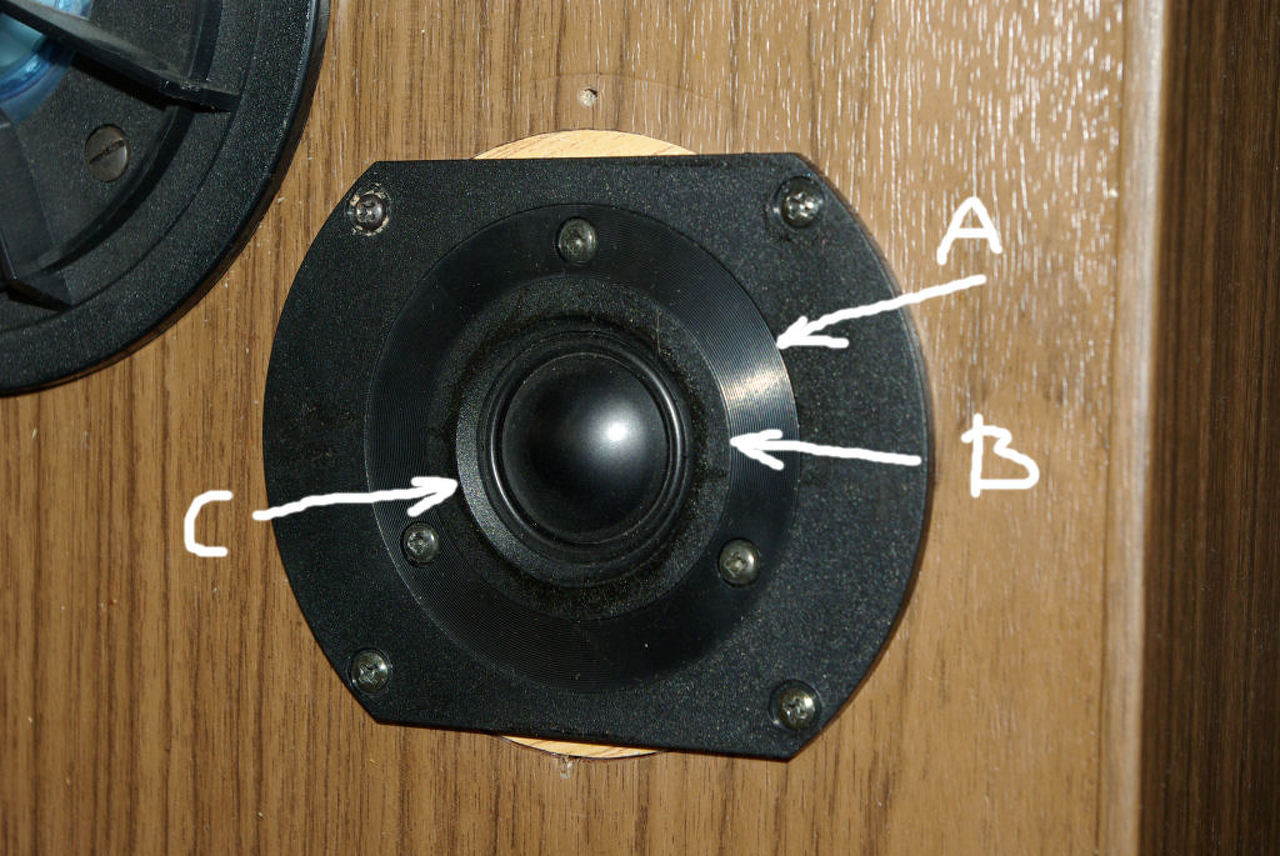

Mennyire kell besüllyeszteni? Mennyivel rosszabb a hangminőség, ha nincs besüllyesztve?
SEMMIVEL

A süllyesztés hiánya miatt létrejövő diffrakciós hatások, kioltásokat, és egyéb kisebb-nagyobb egyenetlenségeket okoznak az átvitelben, nem olyan jó hallgatni, ha van egy, vagy több lyuk 4-6kHz között valahol. Illetve, ha már van egy jó magashangszóród, kár elrontani ezzel. Süllyeszteni mindig az előlap síkjába kell.

A HG 1,9 összességében nem rosszabb, mint az eredeti HD25, körülbelül egy szinten vannak, valamivel több a központosítási gond, viszont a jó példányokon alacsonyabb a THD, mert normálisabb a H2000-es membrán anyaga, mint az Orion magasnál-középnél volt. De a terhelhetősége alacsonyabb. Az eredeti hangváltóval nem annyira jó ötlet használni.

Tehát akkor a műanyag keret felületét, vagy a dóm tetejét vegyem méretnek?
A közepet is süllyesszem?
A dóm műanyag zárófedele (annak is a külső éle) legyen az előlappal síkban. Mivel a középhangszóró is elég közel van, jobb lenne azt is besüllyeszteni. Ezek csak 3-4mm-ek, nem akkora munka.

Ha valaki meghallja a magassugárzó 2 mm-es besüllyesztését az előlapba, és ennek diffrakciós hatását, annak fizetek egy láda orosz pezsgőt. A diffrakció minimum egy nagyságrenddel (10 x-en)jobban jelentkezik a komplett hangsugárzó kialakításánál ( pl.a hagyományos tégla alakú dobozoknál, de itt is lehet sokat javítani) Ideális alak a hangdoboznak a GÖMB. Csak nehéz kivitelezni.

4-5mm. Merheto. Zavaro. Ennyi. A doboz kevesebbet arthat ebbol a szempontbol. Akar az elek lekerekitese is elég. De nem annyira eroteljes, hiszen nagyobb szogbol eleve szukul a nagyobb meretu hangszorok iranykaraktere. A dom magas viszont picike. Egyertelmu.
