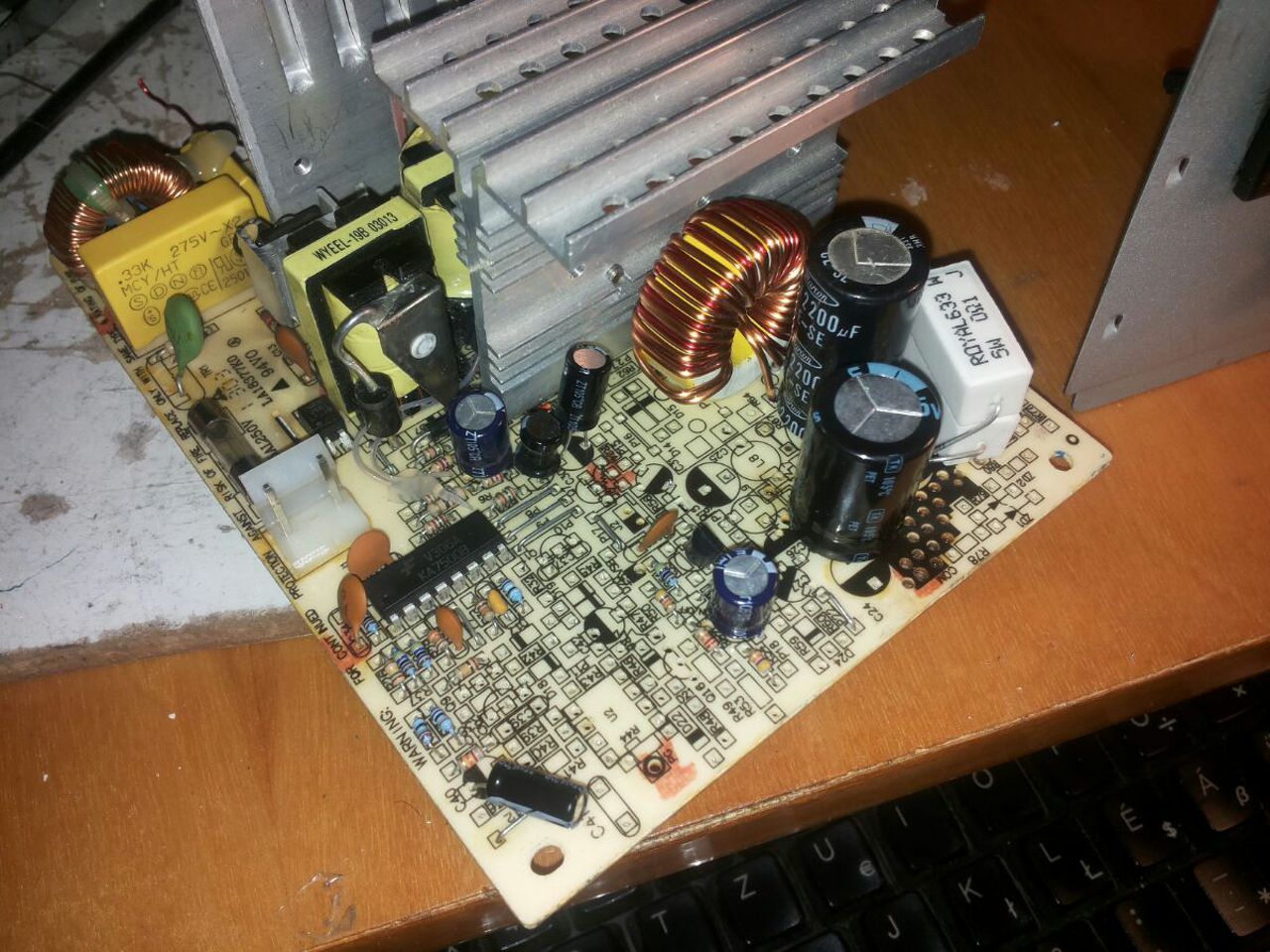

Én egyenlőre valamiféle tápot próbálok összekalapálni kb úgy, mint kly a szerverét. Sajnos még mindég nem hajlandó elindulni azonos tápról a nyüves videófej és a wp.... Úgy látszik kly-n kívül (persze ha a szerver problémát nem vesszük), akkor mindünknek megvan a maga órás keresztje... Munkatársnak ígértem egy állítható tápot áramkorláttal aztán az most nekem is jól jönne. Már csak a vezérlést kell megpiszkálni és kész is van. De ez már egy más téma. A hozzászólás módosítva: Márc 14, 2017

Mérj egy 3,3 voltot a biztonság kedvéért! Ha a 30K ellenállásal bármi baj van felfelé megy a táp..Szánj rá kis időt mert sokba fáj ha megugrott a táp esetleg..Én gondolkozom valami nagyobb 3,7 V zeneren mit a 3,3V részre teszek mert ezen egy nagyobb feszültség halálos lehet én már megjártam majdnem..
Már leoperáltam az RFM-et az öcsiről, mert az szivatott meg de rendesen, rángatta a tápot annyira, hogy még demó módban is vibráltak a ledek.
Most, hogy leszedtem róla hibátlan. Mértem többször is feszt a 3,3V ágban és 3,276V-ot mértem. Majd cserére szorul mind a kettő RFM és kiderül, hogy jó lesz e. Amilyen szerencsém szokott lenni azon sem csodálkoznék ha pont sikerült kér sz..t kifognom belőle. Aki meg úgy kukázza össze annak meg működik hibátlanul
Tedd fel mi a pi-n van az öcsire! Miért kéne cserélni mindkettőt? Az öcsire csak ez jó a nagyobb nem..Én is azért rendeltem,hogy megnézem ha már kell egy dc konverter akkor legyen valami még mellé..Mérni fogok és tesztelni mindent ha esetleg később is felmerül valami talán jól jön..
Igen több helye is jól el lehet helyezni smd zenert. Több kisebb teljesítményű is elfér.
Inkább hagyom a PI-n ami most még rajta van mert ha esetleg még sem jó az sem akkor az öcsiről nehezebb leszedni főleg úgy, hogy rá van forrasztva a rotor is fixre.
Próbálni úgy is csak akkor tudok ha lesz új és akkor már inkább megyek a "biztosra" és az újat teszem az öcsire. Persze hiába új attól még lehet rossz.
A nagytesó rfm tápjához van egy frankó konverterem nem kell hozzá semmi max 12V-3,3V Voltról nagyon jó bír azt hiszem 1,5A áramot..TS1086CW-33Ez volt használva a bluetooth modul illesztőpanelemen lomexes cucc..5 Voltról nagyon jól konvertál és biztonságos is ha 5V az in..
