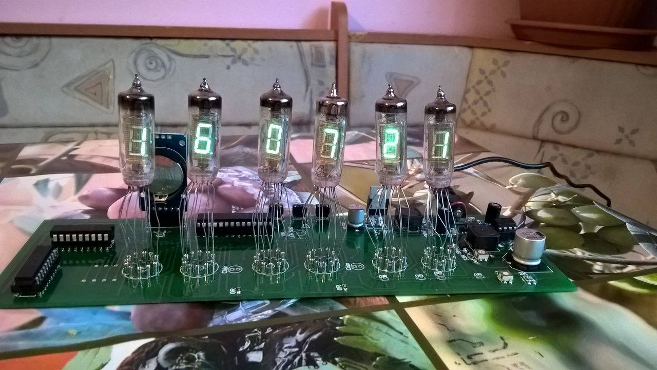

Az enyém ilyen lett...
Ketyeg már, csak forditott sorrendben raktam be a csöveket...
Elnézésed kérem, elfelejtettem megjelölni a sorrendet.
Nem mondtad meddig csináltad. Ez egy külön fórumtémát megérne:"DIP tokozás beforrasztása SMD alapra". Tegnap este 0 óra 30-ig tartott mire kész lettem (3 óra).
Gondolom, mert aláfodítottad a lábát. Mondjuk igy szebb....
Az RTC-t majd lefordítom alulra később, most hagyom a csöveket is így, míg a fényerőszabályzás nincs meg, mert nincs kedvem végigdugni az összeset megint.

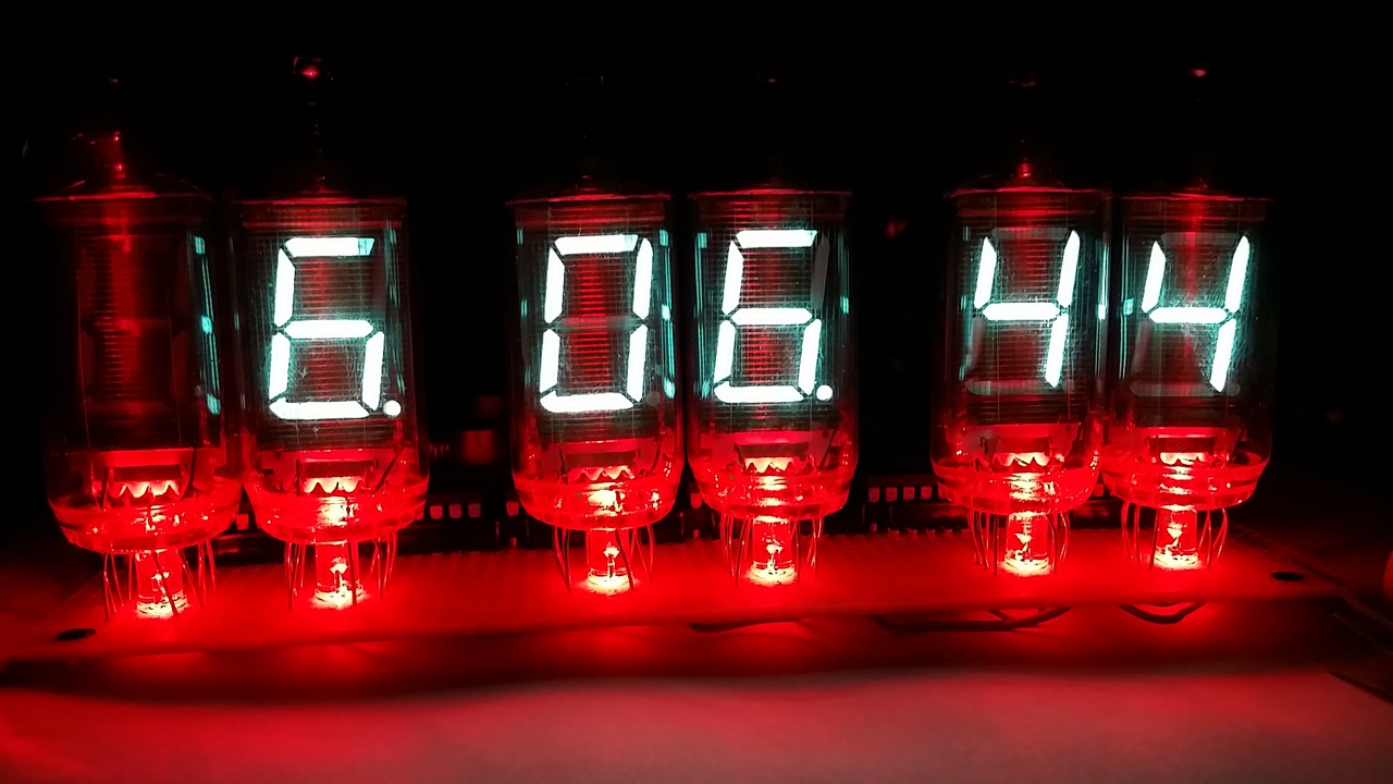

Íme, dobozolás előtt készen. Az elválasztó led variáció közül még nem döntöttem el melyik legyen. Hála és köszönet a fáradozásáért sooty mesternek!!!
A hun legújabbal. A gyerekeknek jo éjjeli fénynek is
Ha lejjebb mentem a pwm-mel már vibrált a kijelzés. Marad a poti, letekerése, ha tul fényes.
Nem úgy értettem, nagyon jó így. Hiába nagyok szeretik ha van egy kis fény a szobában. Úgyhogy perfekt.
