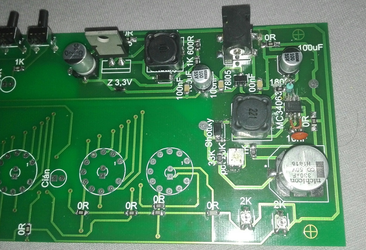

A nyák kész. Még átnézem és megirom a port-kiosztást. Ha valami nem jó szólj légyszi. Az alsó UDN-nél a nem használt bemenetet majdnem elfelejtettem a GND-ra kötni!?

Jónak tűnik. Ha a két elválasztó led között menő vezetéket fent vinnéd , 6 db 0 ohmot megspórolnál. Inkább nagy ivben kerüld az 50v-ot a 0 ohm csak végső esetben. Ha az rtc modul igy áll magasan kint lesz a panelból, vagy alulra befordítod? Az sda scl-re miért tettünk soros 1k-t? A modulon rajta van ami kell. Esetleg az lm2575-öt is el lehetne fektetni egy nagyobb rézfelületre lecsavarozva, akkor alacsonyabb lenne, de állhat igy is. Ha a pic foglalatba kerül, házi panelnél, elég vacak lesz alul felül beforrasztani, ott érdemes lenne a rétegek közötti átkötéshez plusz forrszemeket betenni. A 2v-ot húzhatnád vastagabb vezetősávval legalább fent.

(#) nurseboy válasza sooty hozzászólására (») Feb 20, 2017 /
Ok,köszi. Meglesz, az rtc nél elfektetem a csatival. Az lm2575-öt megnézem el fér e fektetve.
A hozzászólás módosítva: Feb 20, 2017
(#) nurseboy válasza nurseboy hozzászólására (») Feb 20, 2017 /
Az Rtc-t lehet, hogy állva hagyom. Gyári nyák, jól mutat a háttérben szerintem, de majd ha készül akkor látom. Kösz a tippet az elválasztó ledeknél, nem láttam már a sok vezetősávtól, de az is csere. Az 1K-at az RTC-nél kivettem, a 2V 1mm vastagítottam. Az lm2575-öt nézem még, hogy el tudom-e fektetni.
Köszi: Ati
Az lm2575-ös háta vezet? Mehet alatta vezetősáv?
(#) sooty válasza nurseboy hozzászólására (») Feb 20, 2017 /
Vezet, GND-n van. Hűtésnek lehetne hasznâlni egy rézfelületet ha igy lenne, egyébként majd kiderül kell-e borda. De ha áll az rtc akkor ugy is ott lesz a háttérben magas alkatrész. Abba a dobozba amibe tervezted elfér ugy is.
Mellékelem a kész nyákot és a lábkiosztást.
Köszi: Ati

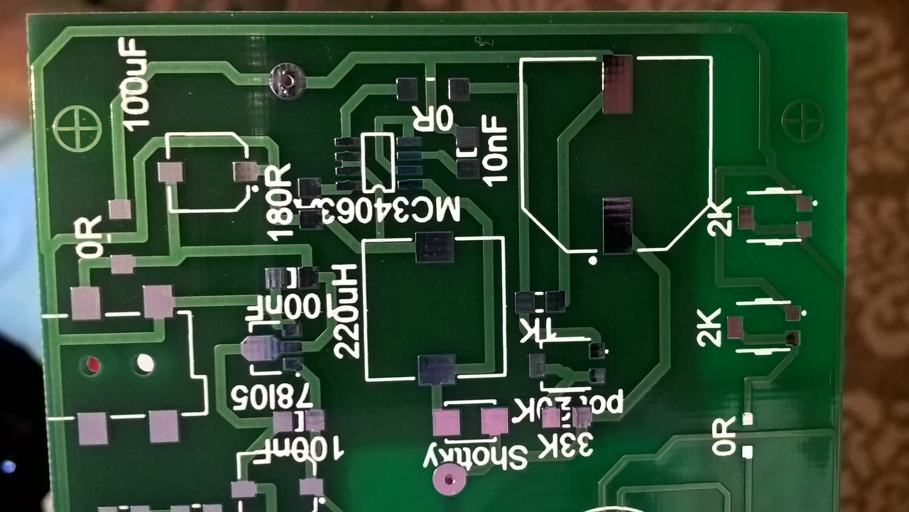

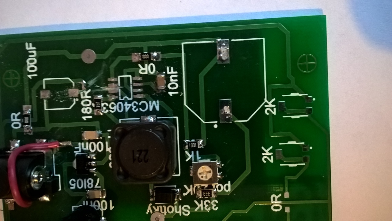

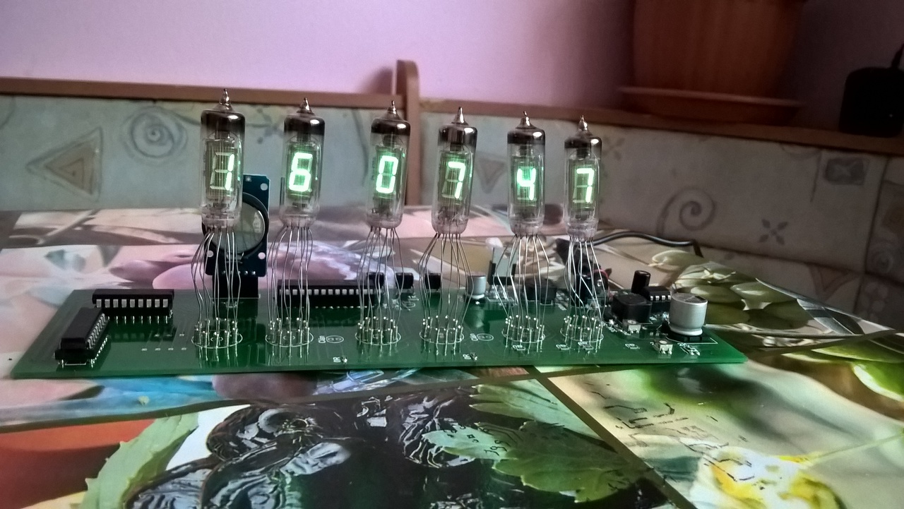

(#) nurseboy hozzászólása Márc 19, 2017 /
képek
(#) yodee válasza nurseboy hozzászólására (») Márc 19, 2017 /
Szép panel! Saját gyártmány?
(#) nurseboy válasza yodee hozzászólására (») Márc 19, 2017 /
kinai

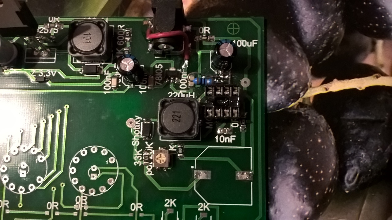

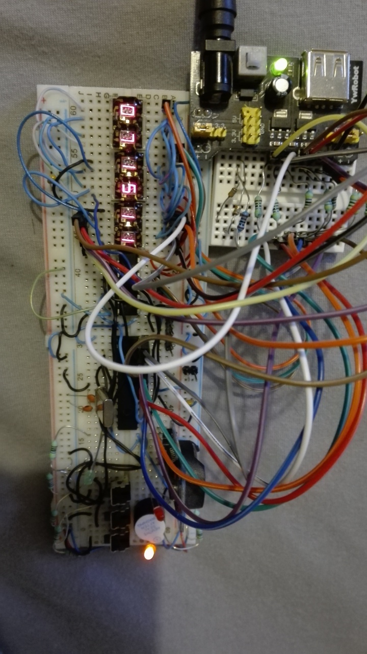

(#) sooty válasza nurseboy hozzászólására (») Márc 21, 2017 /
Az enyém ilyen lett...

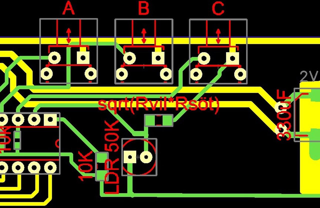

(#) nurseboy válasza sooty hozzászólására (») Márc 21, 2017 /
Az ldr-hez

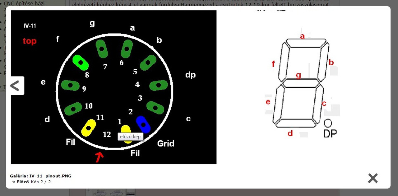

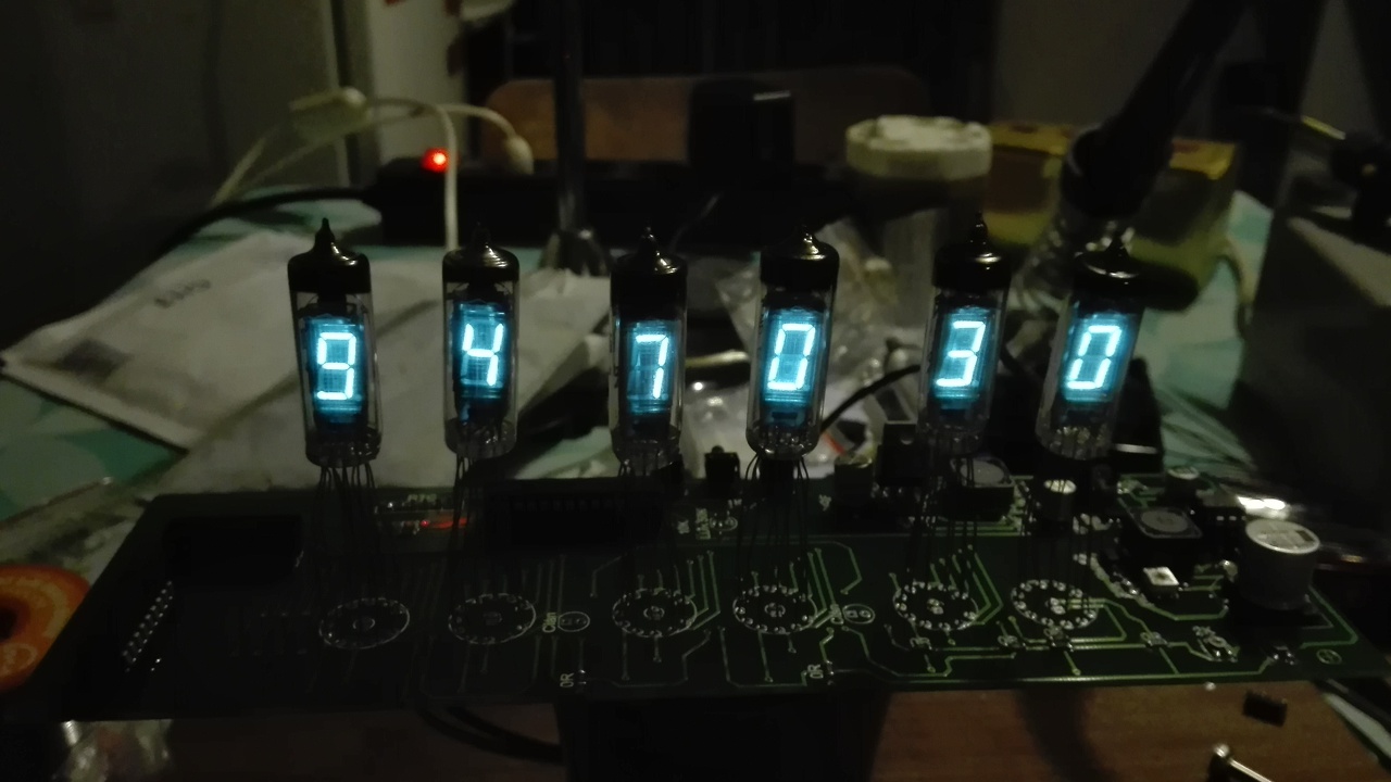

(#) sooty válasza nurseboy hozzászólására (») Márc 22, 2017 / 1
Ketyeg már, csak forditott sorrendben raktam be a csöveket...
(#) zolee1209 válasza sooty hozzászólására (») Márc 22, 2017 /
Elnézésed kérem, elfelejtettem megjelölni a sorrendet.
(#) sooty válasza zolee1209 hozzászólására (») Márc 22, 2017 /
Tényleg az lehet a gond...

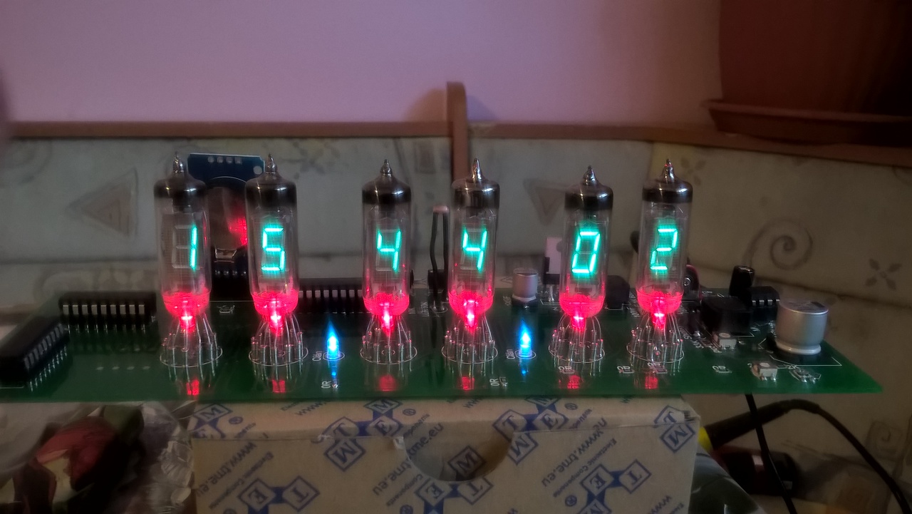

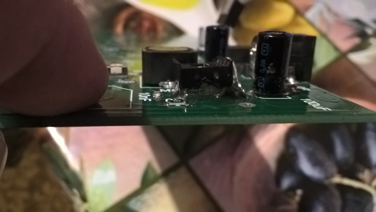

(#) nurseboy hozzászólása Márc 23, 2017 /
Nem mondtad meddig csináltad. Ez egy külön fórumtémát megérne:"DIP tokozás beforrasztása SMD alapra". Tegnap este 0 óra 30-ig tartott mire kész lettem (3 óra).
(#) sooty válasza nurseboy hozzászólására (») Márc 23, 2017 /
Gondolom, mert aláfodítottad a lábát. Mondjuk igy szebb....

(#) nurseboy hozzászólása Márc 29, 2017 /
Íme, dobozolás előtt készen. Az elválasztó led variáció közül még nem döntöttem el melyik legyen. Hála és köszönet a fáradozásáért sooty mesternek!!!

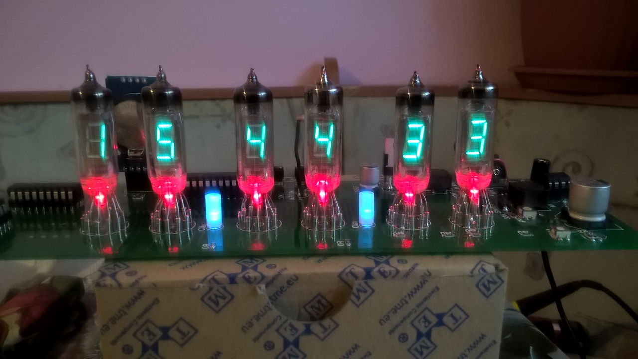

(#) nurseboy hozzászólása Ápr 2, 2017 /
Végül készen:
(#) sooty válasza nurseboy hozzászólására (») Ápr 2, 2017 /
Naccerű.. Melyik progival megy? Video
(#) nurseboy válasza sooty hozzászólására (») Ápr 2, 2017 /
A hun legújabbal. A gyerekeknek jo éjjeli fénynek is
Ha lejjebb mentem a pwm-mel már vibrált a kijelzés. Marad a poti, letekerése, ha tul fényes.

(#) nurseboy hozzászólása Ápr 6, 2017 /
IV6 és IV11

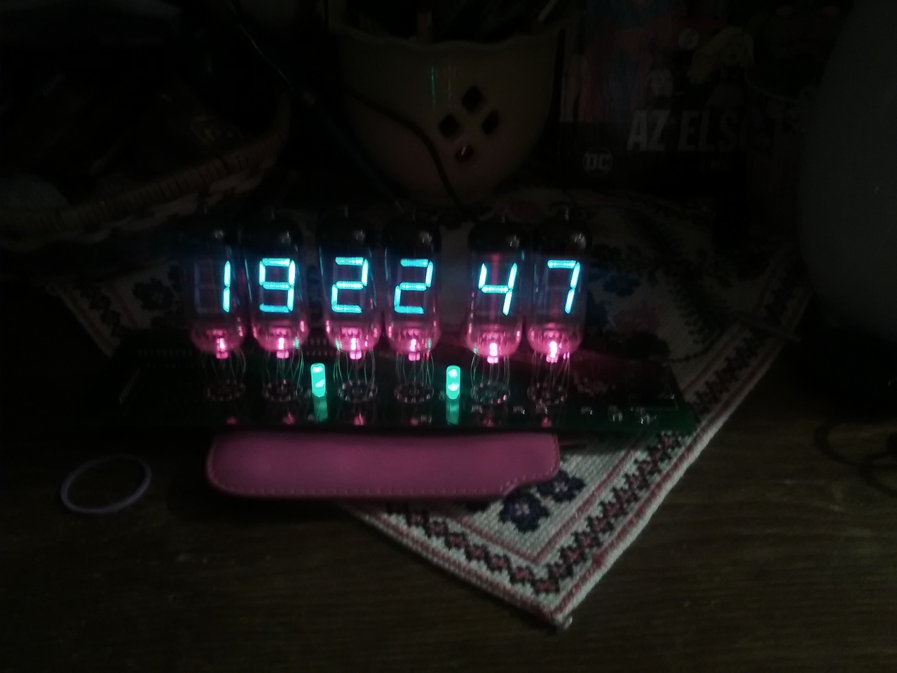

(#) jocoka hozzászólása Aug 15, 2017 /
Elkészült a HP41C által publikált óra IV-11es csővel.
Lehetne e a fényerőt Pwm el szabályozni a 74hc595 OM bemenetén keresztül vagy ez hülyeség.Előre is köszönöm a választ.Üdv Jocó
