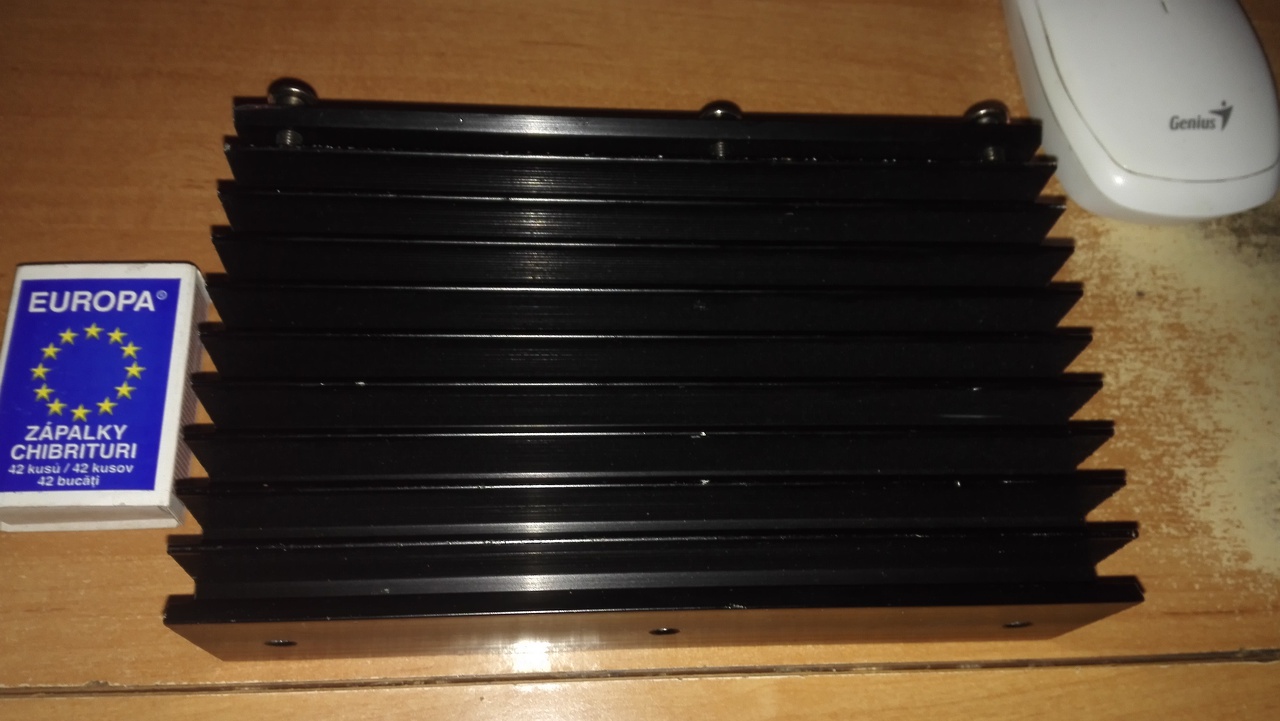

Sziasztok azt szeretnem kerdezni hogy ezt az erositot lehetne e 35v-rol jaratni vagy kell rajta valamit valtoztatni?Mar meg van epitve a rajz szerint.Segitseget elore is koszonom.

Akkor csak a kondenzatorokra kell figyelni?Semmi ellenallast vagy mast nem kell cserelni?Igy mehet ra a 35v?
Es az normalis hogy nekem melegszik az r5-os ellenallas a 68-ohm-os?
A hűtésre kellene figyelni kicsit. Ez ugyanis az "A" osztályú működés miatt 35V-nál másfélszer jobban fog melegedni mint 24V-nál. Viszont mivel a nyugalmi áram ugyanakkora marad, nem tudod jobban kivezérelni. Tehát nem lesz nagyobb a teljesítmény. Ahhoz, hogy a többlet tápfesz adta lehetőséget ki lehessen használni, szintén másfélszeresére kellene növelni a munkaponti áramot. Az meg azzal járna, hogy több mint kétszeres lenne a hőtermelés. Mivel a végtranyók lapkái és a hűtőborda közötti hőmérsékletkülönbség is duplája lenne, nem is lenne elég kétszeres borda. Én maradnék a 24V tápnál. Itt nem működik az, hogy úgy is hallkabban hallgatom, oszt jó. Ez a hátránya az "A" osztálynak, De ha a hűtést meg tudod oldani, akkor más akadály nem mutatkozik.
Hat a mellekletben van egy borda gondolom akkor az nem lenne eleg neki Ebbol van ketto.Es kb 35v-on mekkora VA-es toroid kellene neki hogy elbirja a dubla nyugalmit is?Akkor mennyi lenne a teljesitmenye?Esetleg jlh-bol is lattam 35v-os verziot azis ennyire melegszik ugye?Tudom a osztaly nagyon fut.Ez most 20v-al hajtom de majdnem ugy szol mind egy tda7294-es Bocs a sok kerdesert.

Az "A" osztályból kétfélét ismerek. Van az áramgenerátoros mint ez, meg a push-pull. Azt írják az "A" osztályra, hogy a hatásfoka 50%. Természetesen ideális esetben. Viszont azt nem teszik hozzá, hogy ez csak a kimenőtrafós (folytótekercses), vagy a push-pull topológiára igaz. Ennek a te általad épített áramgenerátorosnak legfeljebb 25%. Tehát az "A" osztály kedvező tulajdonságait meg lehet tartani úgy, hogy topológiát váltasz. Ekkor fele akkora hőt termel ugyanakkora kimenő teljesítményen, de a végfok végig "A osztályban marad. Tehát a mostani bordákkal elmehetsz 2X20, vagyis 40V-ig. A 35V az bőven belefér.
