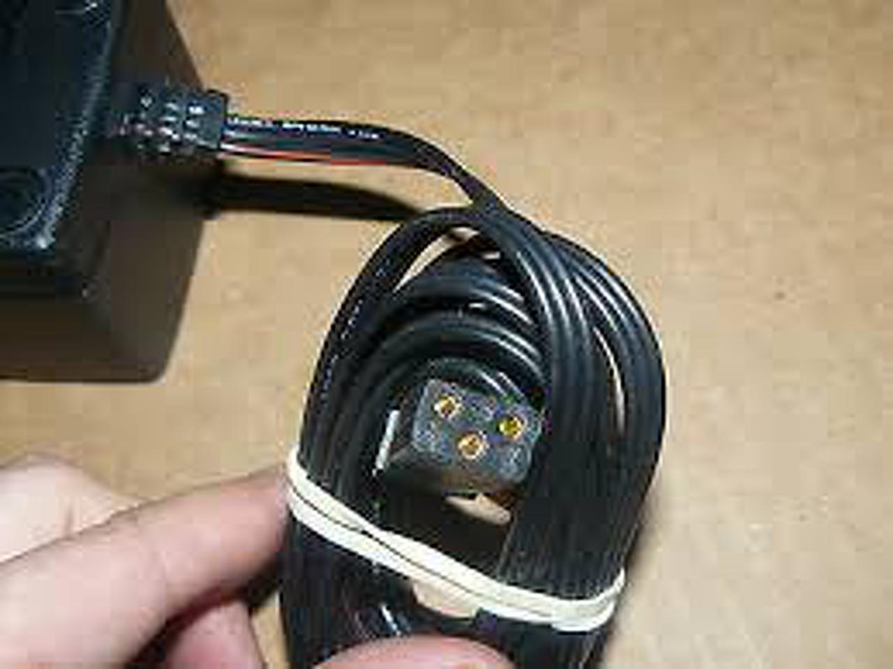

Sziasztok!Tudna-e valaki segíteni a képen látható csatlakozóval kapcsolatban?Ez egy 1982-ben gyártott "Milton Bradley Phantom Chess Computer",aminek sajnos nincs meg az eredeti tápegysége.Nem tudom,hogy melyik lábra,mit kéne kötni(elvileg 12 V 1.7 A).
Ha tudna valaki segíteni,előre is köszönöm!

Az itt található fotó szerint 2x6 V váltó feszt igényel. Egyébként szép kis darab igazi "vintage home computer".

Tudnál segíteni,hogy milyen típusú tápot keressek hozzá?
Szia!Lényegében egy transzformárorra lessz szükséged ami középmegcsapolásos tekercsel rendelkezik és 2x6V váltófeszültséget képes biztosítani 1,7A kimeneti áram mellett. Pl. ez

Köszönöm szépen a segítséget!Ez jó lesz!Van ötleted esetleg,hogy a hozzá tartozó dugalj helyett,mit használjak?(hogy ne legyen nagyon sufnituning jellege)

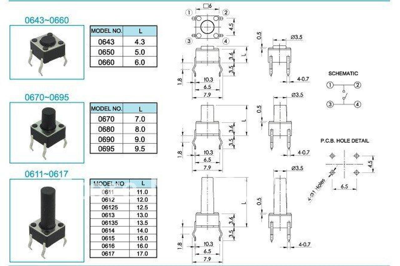

Üdv. Panelbe ültethető nyomógombot keresek, aminek 1 stabil állása van csak. Hogy hívják ezt a gombot angolul, milyen alkatrész ez?
Ez a momentary button?
