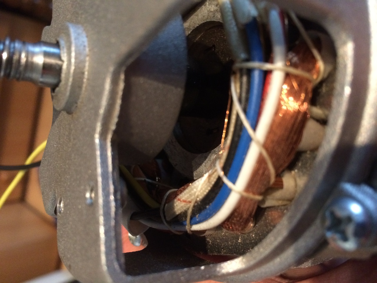

(#) VIM válasza ha9pi.feri hozzászólására (») Ápr 22, 2017 /
Szia! A mostani bekötés logikus, mert az alsó hármasban nem lehet két főfázis tekercskivezetés. Engem is az zavart meg, hogy ahová előzőleg kötötték a segédfázist az sárga színű volt de ez csak most látszik jól a képen és persze a mérés az mindent eldöntő.

(#) ha9pi.feri válasza VIM hozzászólására (») Ápr 22, 2017 /
Szia! [ az alsó hármasban nem lehet két főfázis tekercskivezetés] Én nem is állítottam, hogy az alsó hármasban van, mert a 230V a világos kéken a főfázisra megy (kell, hogy oda menjen, különben értelmetlen), akkor a segédfázis honnan kap feszültséget?

(#) sun válasza ha9pi.feri hozzászólására (») Ápr 22, 2017 /
Szia Feri igazad lehet mert 3 szor próbáltam rövid ideig és mintha keveset forogna és mintha jönne egy kis szag is.
Akkor ha jól értem a kondi kék szálát kössem a vezeték kék szálához és ne az áthidaláson legyen?
(#) sun válasza sun hozzászólására (») Ápr 22, 2017 /
Megpróbáltam így is azt hiszem a fordulat ok de mintha a szag még mindig jönne de lehet
hogy csak a régi szagot érzem mindenesetre nem szeretném leégetni.
Ki lehet valahogy mérni ezeket hogy mit hova?
A hozzászólás módosítva: Ápr 22, 2017
(#) ha9pi.feri válasza sun hozzászólására (») Ápr 22, 2017 /
Szia! Így, mérés nélkül nehéz tanácsot adni. Röviden megpróbálhatod, úgy, ahogy leírtad. Elvileg be kellene indulnia, de meg kellene győződni róla, melyik a főfázis, melyik a segédfázis. A szomszéddal lemérhetnétek a tekercsek ellenállását, úgy, hogy az áthidaló le van véve és leírni melyik tekercshez milyen ellenállás tartozik, valahogy így: U1-U2=7 Ohm, Z1-Z2=10 Ohm, a lényeg, hogy lássuk, melyik a nagyobb ellenállású tekercs (ha hasonló értékeket mértek, akkor jó lesz a fentebb leírt bekötéssel), ha fordított az arány (U1-U2 a nagyobb ellenállású), akkor a Z2-Z1-re megy a 230V, a Z1-U1-re pedig a kondenzátor, az áthidalás marad, ahol volt. Remélem érthető voltam.

(#) sun válasza ha9pi.feri hozzászólására (») Ápr 23, 2017 /
Szia Feri úgy mérem hogy a z1-z2 6ohm az u1-u2 pedig 3,5 ohm .
Akkor így jó a bekötés ahogy a fenti képen csak a kondi kék szálát tegyem át az u1-re?
A hozzászólás módosítva: Ápr 23, 2017
(#) VIM válasza ha9pi.feri hozzászólására (») Ápr 23, 2017 /
Szia! Nem elmarasztalólag írtam volna amit írtam, mert én néztem el valamit a bekötésnél. ITT volt róla szó DE ez egy relés motor volt a szóban forgó motor pedig állandó üzemi kondenzátoros. Azt már nem tudom, hogy annak idején az IMI így különböztette volna meg a két eltérő üzemű motor bekötését egymástól. Ezért mondtam, hogy engem a sárga kivezetés tévesztett meg ... ... de még mindig ott a mérési lehetőség, hogy biztosra lehessen menni.
(#) ha9pi.feri válasza sun hozzászólására (») Ápr 23, 2017 /
Szia! Röviden: igen.
(#) ha9pi.feri válasza VIM hozzászólására (») Ápr 23, 2017 /
Szia! Elnézést, ha félre értettem! A mérés a biztos, mert nagyon könnyen leégnek az egyfázisú motorok.
Semmi gond. A lényeg, hogy az állandó üzemi kondenzátor nem a két tekercs közöséről kapja a 230V-t. Jelen esetben a két kéket kell összekötni és úgy lesz a jó (sötétkék megy a világoskékhez)
Digit műszerrel mértem ohm szakadás .
Bekötöttem a leírtak alapján.
U1 fázis + kondi
Z1 kondi
U2 z2 áthidalás nulla
De azt érzem fél perc után hogy jön a szaga.
Lehet attól hogy rég nem ment már?
Indítás után vedd le a kondenzátort.
Elmondod hogy miért ?
Ha levett kondenzátorral nem melegszik, nincs szaga, akkor indító kondenzátoros a motor (relével kell indítani), ha továbbra is melegszik, akkor már sajnos menetzárlatos. A szomszéd bekötése nem használt neki, A segédfázis nem kapott feszültséget, viszont a benne indukálódott feszültség a vele párhuzamosan kötött kondenzátorral rövidre záródott. Ez csinált ugyan fázis tolást (meg tudott indulni), de ugyanakkor fékezte is a motort, nagy áram folyhatott a segédfázis tekercsén, ami menetzárlatot okozhatott. De bízzunk benne, hogy az első variáció jön be!

(#) ha9pi.feri válasza ha9pi.feri hozzászólására (») Ápr 23, 2017 /
Most nézem az előző képeket, amiről azt írtad, hogy egyszer beindult, meg leverte a biztosítékot, ott a segéd és főfázis meg volt cserélve, no az nagyon nem használt a motornak! Az egyfázisú motorok nagyon könnyen leégnek! Óvatosan kell kísérletezni!

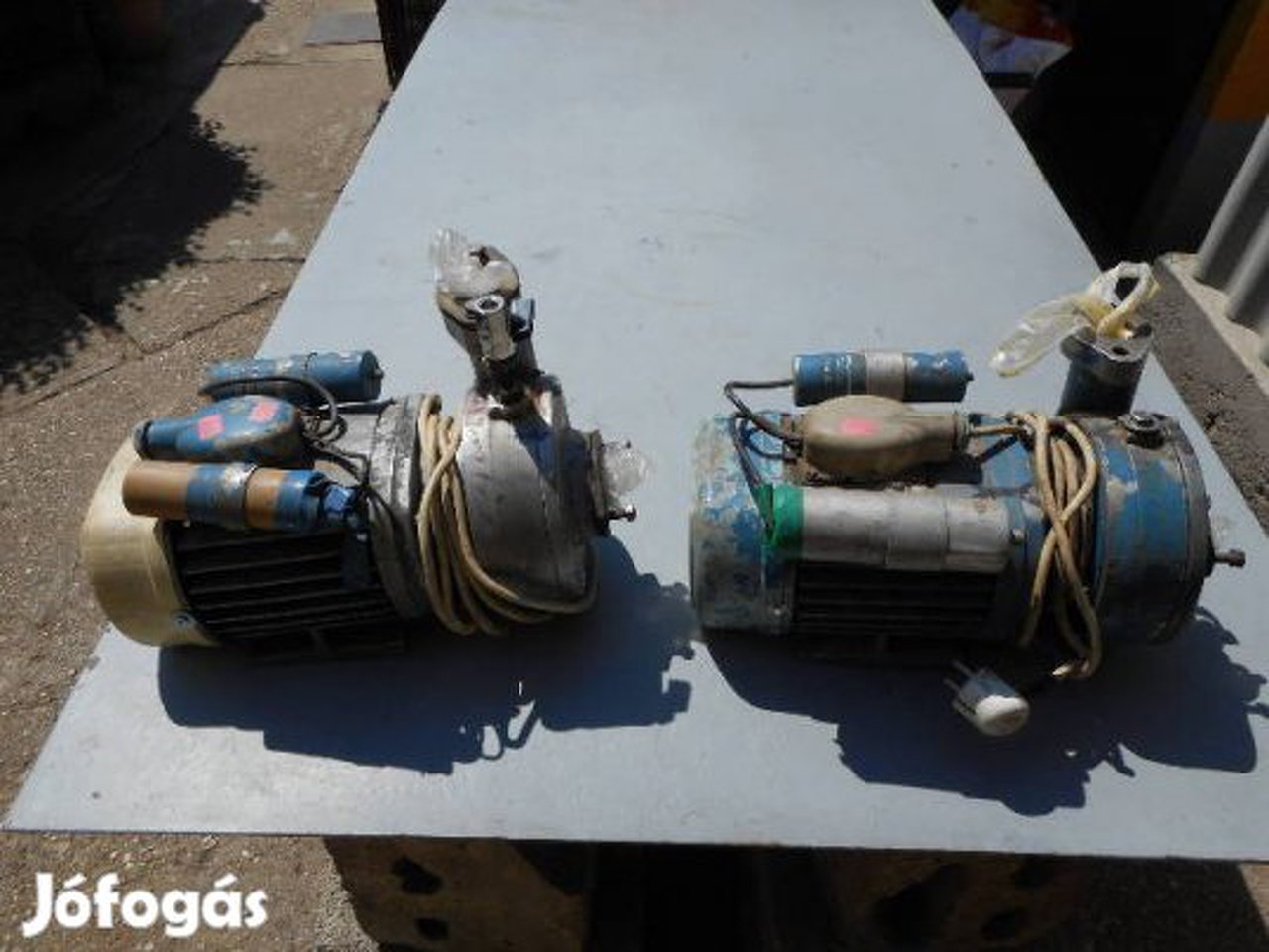

Találtam róla egy pár képet és úgy látom ezeken 2 kondi van de sem relét sem nyomógombot nem látok.
(#) sun válasza ha9pi.feri hozzászólására (») Ápr 24, 2017 /
Elindítottam levettem a kondit és lőn világosság.
Nagy füst nagy élvezet sajnos megadta magát.

(#) ha9pi.feri válasza sun hozzászólására (») Ápr 24, 2017 /
A kondenzátor levételnek meg a füstnek nincs köze egymáshoz, sajnos az már az első kísérleteknél megégett, amikor fel lett cserélve a fő és a segédfázis.
Nagy valószínűséggel csak a segédfázist kell tekercselni. Én már régen tekercseltem, nem vagyok tisztában az árakkal, de vannak itt tekercselők is, Ők meg tudják mondani az árakat.
