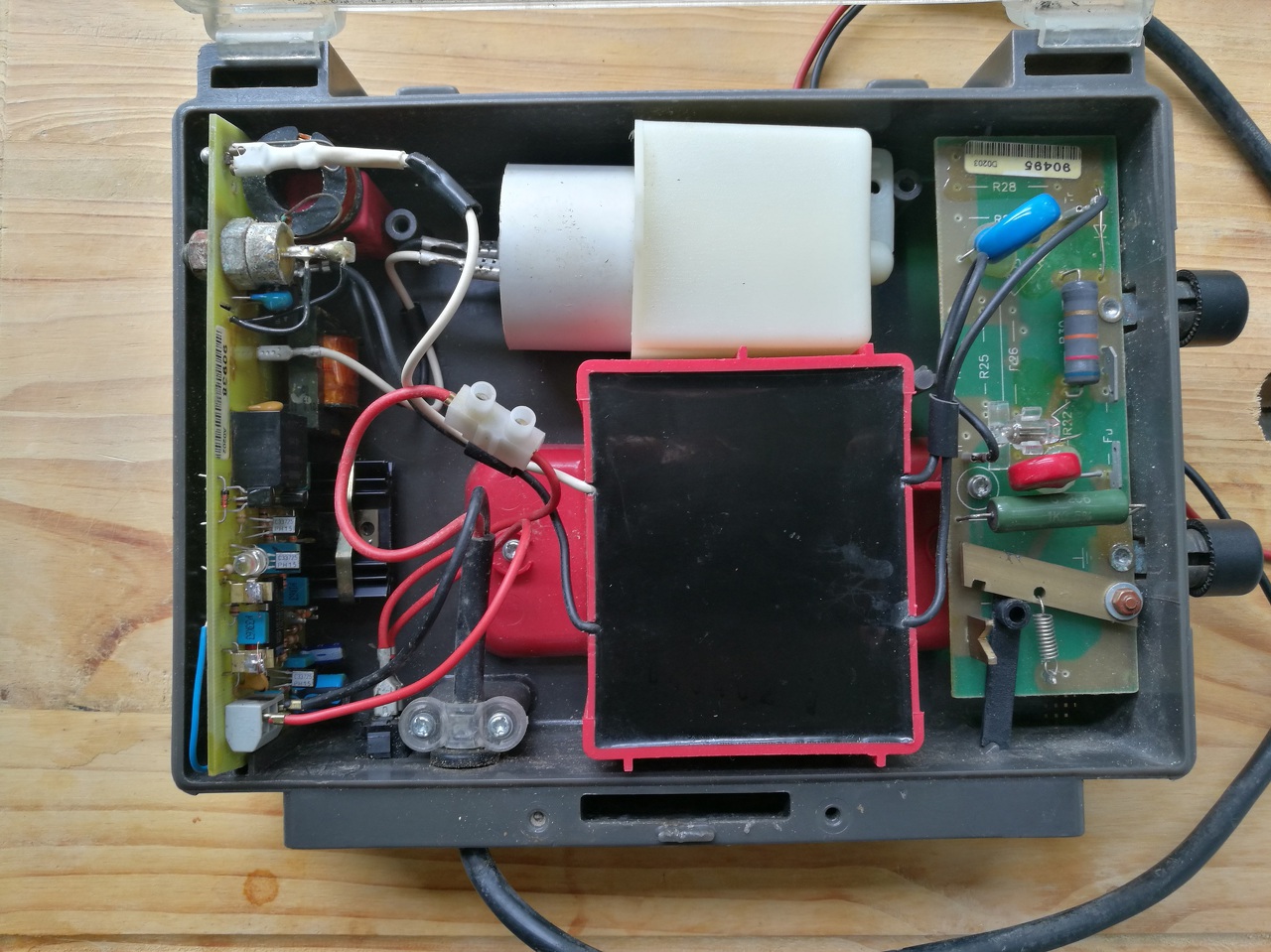

Ha kiveszem a tirisztor meghajtását a kondi 550V-ra töltődik fel. Szerintem ez elég . Viszont a kimenetén van két 470K ellenállás és egy glimm lámpa az villog a beállított ütemnek megfelelően. A tulajnak van egy mérője amin a 10000V-os glimm is villan. Ennek elégnek kellene lenni. Viszont már csináltam ezelőtt négy villanypásztort azok kimeneténmérve nem villant fel a tizezres lámpa, de ha szikraközt raktam rá, akár 7-8 mm közt is simán átütött. Ez a gyári szerkezet max 3mm-t üt át, de azt is csak néha-néha. Ha ráteszik a kerítést a tulaj szerint ha megfogja "alig bizsergeti" csak a kezét. Ebből gondolom, hogy a kimenő terhelhetőségével lehet baj.
Eddig az inverter részében kicseréltem az összes elkót, de nem sokminden változott.Jó lenne tudni, hogy eredetileg mit tudhatott.
Akkor sajnos trafó lesz a bibis.. Hacsak nem a karámvezeték testel valahol... 3 kV elég lehet, van pár gyári pásztor ami ekörül dolgozik.. igaz 4-5 Joule energiával Mondjuk a tirisztor meghajtását kiveszed, azért azt sem ártana megmérni, mennyi idő alatt éri el az 550V-ot? Mert ha 1 sec alatt csak 300v-ra tölti a kondit, akkor annyit süt rá a trafóra..
De kevésnek találom az 550V-ot is.. A gyári gépek jellemzően 6 - 700V-ra töltik a kondit Bár lehet hogy ez ilyen..
Lehet, hogy igazad van ezzel a trafóval, mert a kondi 800V-os, de ha benthagyom a tirisztorvezérlést akkor annyira hullámzik a kondi feszültsége, hogy hol 300V-nak, hol meg 600V-nak méri a műszerem. A kerítést nem láttam, mert távolabb van valami erdő mellett a vaddisznók miatt, de a tulaj szerint az rendben van. De mint írtam a leadott feszültséget, illetve teljesítményt én is keveslem! A trafó csere szerintem ez esetben nem oldható meg, mert a trafóra nincs semmi írva.
Hát igen, a trafó csere nehéz téma lesz.. Próbálj analóggal mérni.. vagy szkóppal. A digitális csak kevés kivétellel képes megmérni.
Próbáld még ki azt, hogy az 550V-ra töltött kondit manuálisan süsd rá a trafóra - persze ésszel - , s nézd meg az ív hosszát a szekunder oldalon. Ha 6-8 mm áthúz akkor a trafó hiba majdnem kizárható. Ha viszont hallasz kattanást a trafón belülről, vagy az ív rövid, akkor sajna átütött valahol. Akkor az kuka.. A hozzászólás módosítva: Ápr 23, 2017
Ok, de már csak holnap tudom megmérni. Analóggal (ganzuniv) még kevesebb a feszültség (3-400V működés közben) ami a kondin mérhető, gondolom beterhel az lehet az ok. A kimenő nagyfeszt előállító trafó brutális méretű, kb 10x10 cm és nagyjából 8cm vastag, de ki van teljesen öntve valami szürke trutyival.

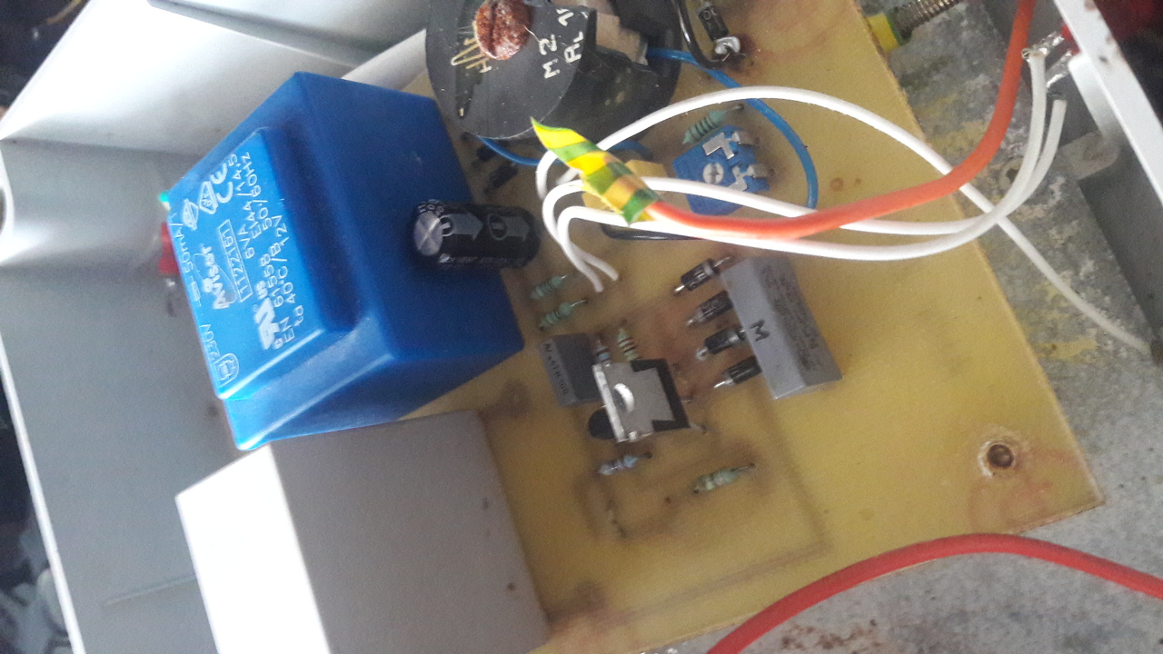

Sziasztok ! Épp most hoztak javitani egy villanypasztort! A baja az hogy nem oszcillál csak akkor ad szikrát amikor a tirisztort rövidrezárom
A hozzászólás módosítva: Máj 6, 2017
Van itt fent egy bevált inverteres elektronika. Számtalan példányban megépült, azt építsd meg.
Rajz? Fotó? Füstjel? Így nem tud senki segíteni..
Update: Ja közben tettél fel képet.. Önrezgő.. Mérd meg a trafót, nem szakadt e A hozzászólás módosítva: Máj 6, 2017
