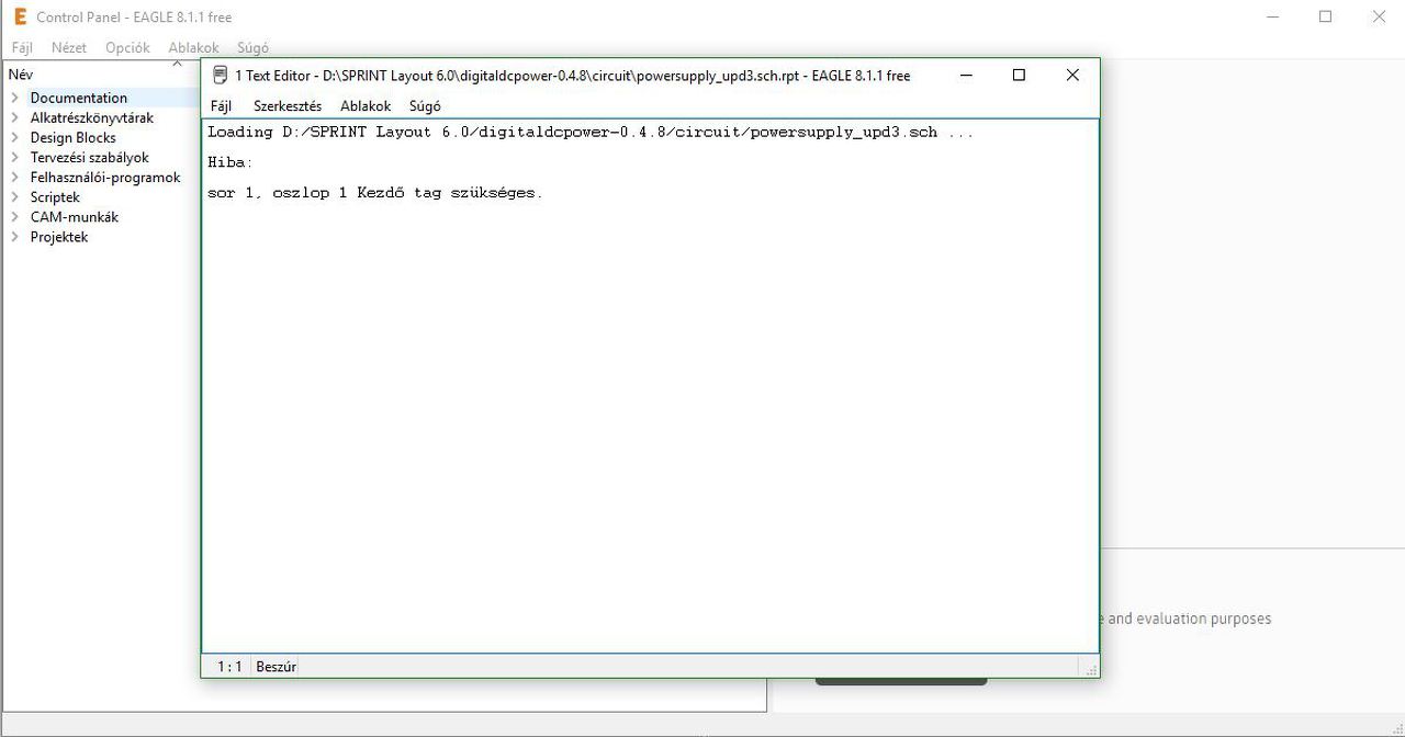

(#) (Felhasználó 122012) válasza dara hozzászólására (») Máj 1, 2017 /
Nézd meg a képet! Sprint Layout mappában van elhelyezve és Eagle 8.1.1 -el próbáltam megnyitni! remélem látod?
Így kezdtem: "a tömörített file kicsomagolás után az *.sch fájlokat nem lehet megnyitni, hibát jelez ..." *.sch fájl pedig Eagle, és kicsomagolás után nincs *.lay fájl. - Ajánlás: figyelmesen olvasni a sorok között. További szép estét!
