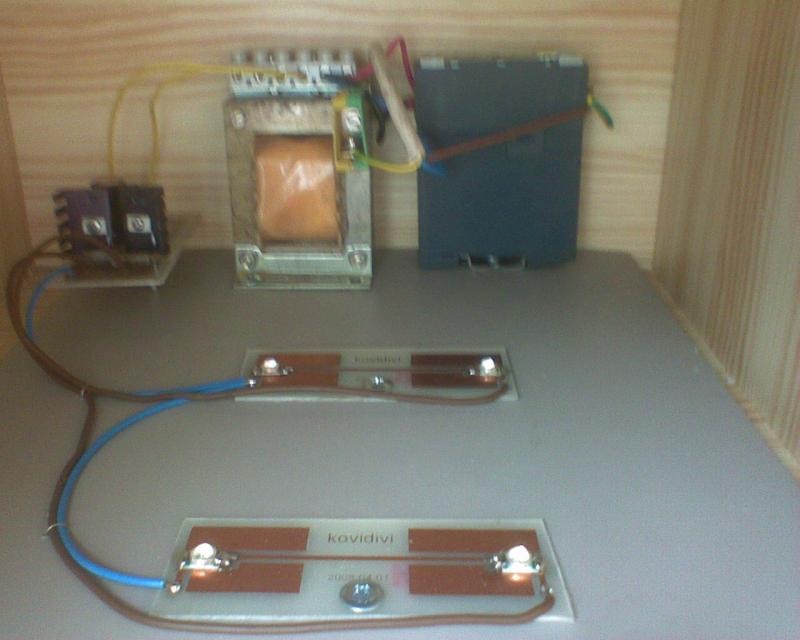

Kicsit tuningoltam a levilágítóasztalomon ! Itt vannak a képek , ilyen volt - ilyen lett. Az első 2 kép a régi - a 3. az új.

Ez aztán nemsemmi!
Grat a levilágítóhoz! ez alá már bemegy simán a fél négyzetméteres nyák is Szép!
(#) kaqkk válasza Kovidivi hozzászólására (») Ápr 5, 2008 /
Csak a4 a teljes méret .
(#) Kovidivi válasza kaqkk hozzászólására (») Ápr 5, 2008 /
Jólvan... csak úgy mondtam a fél négyzetmétert

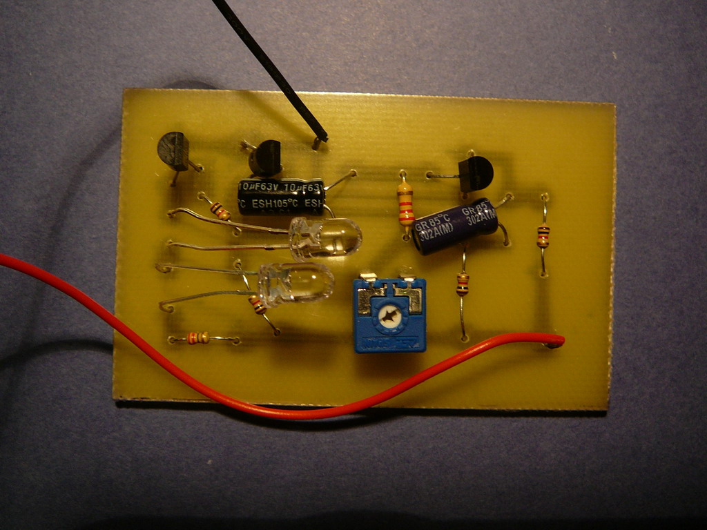

Elkészült az első ÁK-om! Számomra nagy öröm, hisz az első.
LED-es 'stroboszkóp', gondolom mindenki ismeri a kapcsolását. Sötétben elég erős fénye van a 2 db 5 mm-es LED-nek, furcsa bolyongó érzést kelt.
Köszönet illeti 18david18-ot a nyáktervért!
Egyébként itt rákeresve az övére, működés közben is megnézhető.

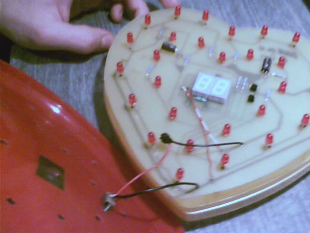

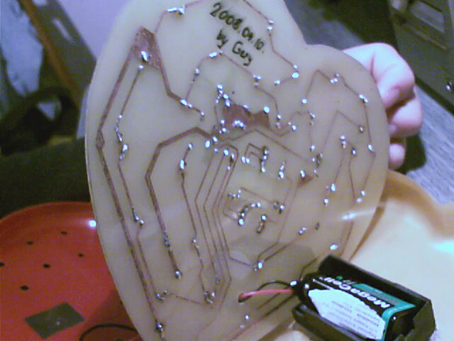

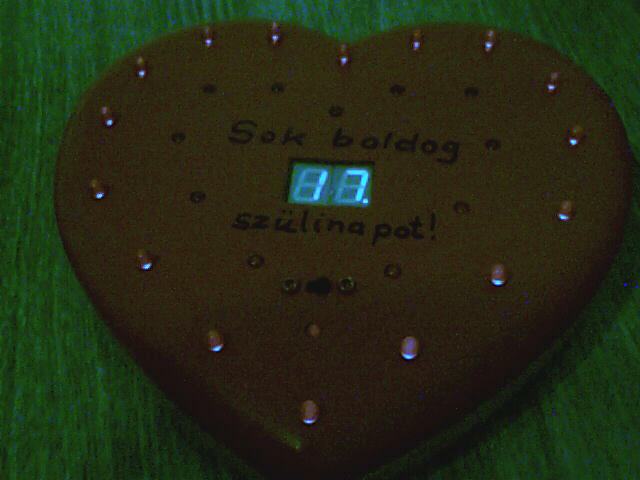

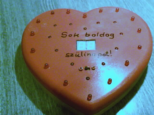

Hellosztok!
Most lesz barátnőm születésnapja, és gondoltam majd magam csinálok valamit. Szóval a ledes szivet csináltam meg, kis átalakításokkal, de nemakartam egyáltalán bonyolultá tenni, csak minél egyszerübben, szebben meghát a határidő is addot Remélhetőleg tetszeni fog neki
Szóval itt van róla náhány kép meg egy brutális video is.
(A minőségért bocsi,a ledek világítása a valósággban másabbak, szebbek, de a webcam csak ennyire képes)

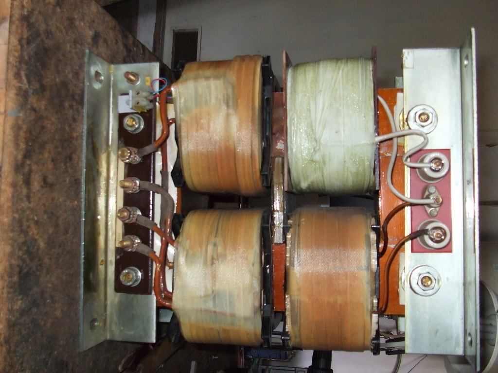

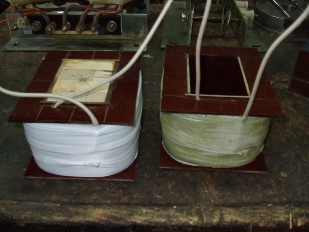

Elkészültem ma végre ezzel a ”kis” trafóval Amelyik tekercse újra lett tekerve arról annyit kell tudni hogy 680menet 1,6-os huzallal ez kb. 6,5kg drótot jelent A tekercs soronként szigetelve van és lakkozva, a végén meg fel lett fűtve kb. 350W-al hogy száradjon is ki rendesen :yes: A tekercsből kettő készült mivel jövő héten hozzák a párját és megcsináltam előre
(#) zoly15 válasza zoz11 hozzászólására (») Ápr 6, 2008 /
szia!
Nagyon ügyes vagy :eek2:
Ha szabad megtudni mihez kell ekkora trafó :eek2: ?
üdv!
(#) szasza10 válasza zoly15 hozzászólására (») Ápr 6, 2008 /
Már egyszer mondta!Parketta gyárba csiszológépekhez csinál 1400 V-ból 380 V-t.

Nagyon jó lett! Így tovább!

Szerintem a közepét fedd le, és fixen írd rá, hogy 17
miért?
mert még a végén azt hiszi, hogy nem kap tőled más ajándékot a következő szülinapjain
ilyen dolgoknál kerülni kell a mérnöki megfontolásokat és az általános megoldásokat
ugyanez igaz a rózsára is.
azért sértődnek meg a cserepestől, mert pont az a lényege a nemcserepesnek, hogy elhervad, szomorú lesz, és kap másikat némi delay-el
a cserepes, meg amolyan tessék kaptál rózsát, ez le van tudva, + még neki is kell gondoznia

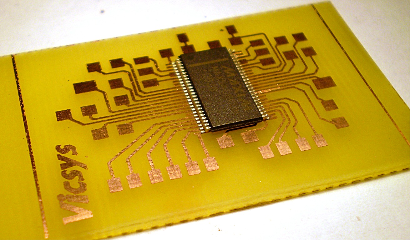

Egy kicsit megizzasztott, de a java még hátravan- következik az összefolyás mentes beforrasztás.
A IC lábtáva 0.5 és 1206 méretű smd alkatrészekkel körítem. Remélem, hogy nem fog remegni nagyon a kezem.
(#) pbalazs válasza vicsys hozzászólására (») Ápr 6, 2008 /
Én a minap forrasztottam be egy 144 lábú 0.5mm-es IC-t...
Sok sikert
(#) xray válasza vicsys hozzászólására (») Ápr 6, 2008 /
Sok sikert hozzá!
Nekem ez már nehéz volna elvégeznem.
(#) zolee1209 válasza vicsys hozzászólására (») Ápr 6, 2008 /
Nekem a telefonom (W800i) kijelző-csatlakozóját kell beforrasztanom Épp emiatt igyekszem összedobni egy homemade hőlégfúvós pákát!
Remélem neked is sikerül majd beforrasztanod az IC-t! Egyébként ez milyen áramkör?
