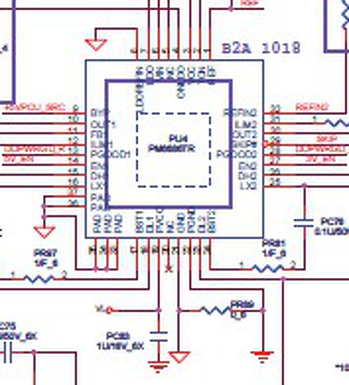

Az alaplapon. De nem hinném hogy a BGA lenne a ludas, mivel külső monitorral VGA/HDMI simán megy. Tulajdonképen csak az LCD engedélyező jele nincs meg valamiért. Arra nem jöttem rá a rajzból, hogy a képen jelzett +15V honnan kellene hogy jöjjön, mert szerintem az a ludas. (egyébként működik a laptop, most is arról írok, csak ez a megoldás nem lett tökéletes, ezért nyomozok tovább.
El b csesztem a a kapcsolási rajz linkjét. Remélem most sikerül. Hogyan kell itt egy az oldalon lévő pdf-et korrekten linkelni? De azok hol is vannak?
Q21 kapcsolja az LCDVCC-t amikor a bázisán (2 láb) pozitív feszültséget kap. Amíg a +15V nincs meg R350-en addig az áramkör nem működik azt kell először megtalálnod.

PU4 nem töltésvezérlő hanem ö hivatott a 3_5v elő állítására.
Q21 meghajtása 17 oldalon a GPU ból jön. Ha van külsőn kép attól nyugodtan lehet GPU hiba, teljesen máshonnan vezérlődik a két kijelzés
