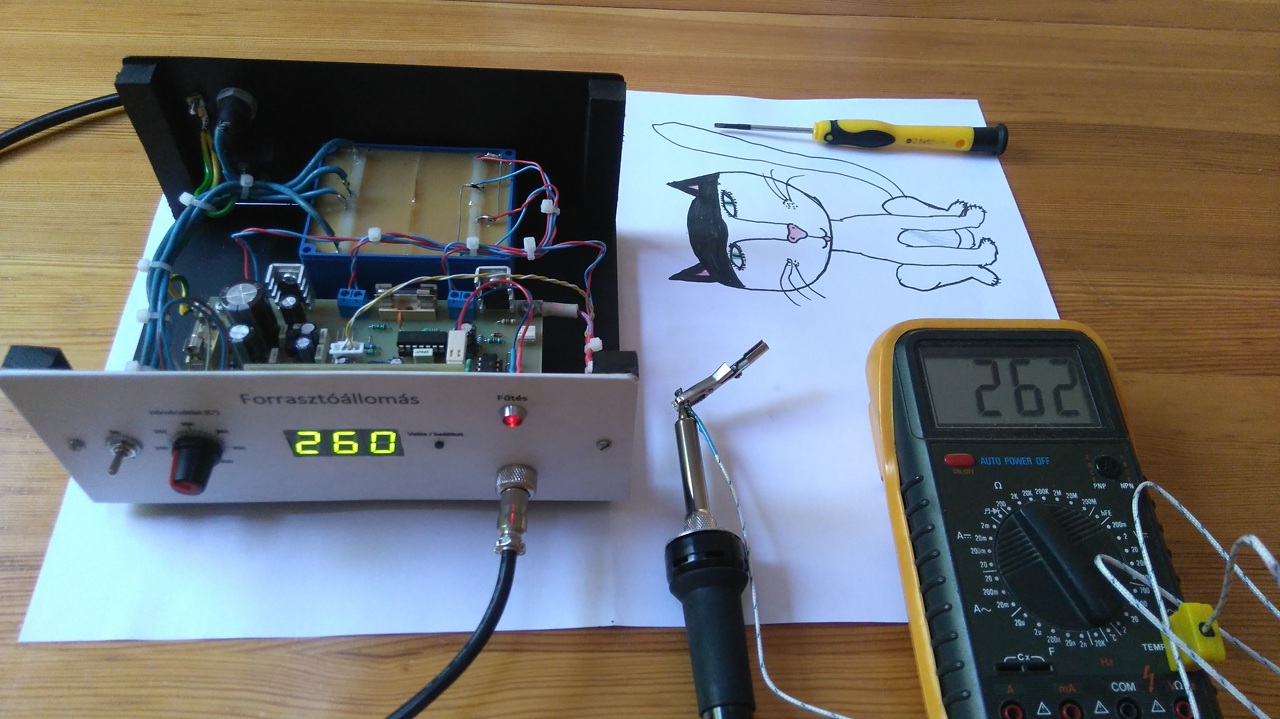

Szép napot! Magasságmérő ismét korszerűsítve. A továbbfejlesztett BME280-as szenzorral készült, beleépült a nyomás és a hőmérséklet szenzoron kívül egy légnedvesség érzékelő is. Összehasonlítva egy drága műszerrel, nedvességre ugyanannyit mutatott, hőmérsékletben késett fél fokot, ez az adatlapja szerint a tűrésmező széle, hát olcsó is volt. A szokásos OLED kijelzőn látható a légnyomás, az ebből számolt magasság, a hőmérséklet (indokolatlan pontossággal), a levegő nedvessége, és mivel terveztem adatgyűjtést is, a helyi óra által mutatott idő is. Az adatgyűjtés SD kártyára történt volna, de ezen hardver kezeléséhez szükséges szoftver már nem fért bele a tárba, igy ezt elhagytam. Helyette a légnyomást ábrázoltam analóg módon, egy stilizált mutatós műszerrel. Az eszközt, egy telefonakku táplálja 3.2-4.2V-tal, szerencsére az összes hardver működőképes ebben a feszültségtartományban. A fotón ugyan nem látszik, de a kijelző meghibásodott, a kigyújtott pixelek sorai halványan fénylenek, ki kell majd cserélni. De már megszoktam.
Kiváló ketyere,hál isten az elődjét láthattam élőben. Indokoltan ment a mancs.
Kérdés: processzorként miért nem használtál 1284-et vagy 2560-at? Mindkettőnek több a memóriája , az eepromja így bőven férne még bele program,hátránya hogy sok láb kihasználatlan maradna.
Csak egy apró ötlet: OpenLog. Csak egy láb kell hozzá, UART-on várja az adatokat és azonnal írja is az SD kártyára.
Egyébként rendben lévőnek tűnik.

Szikorapéter és Bakman, köszönöm, a panel fizikai mérete is fontos volt, de majd legközelebb. Az OpelLog valóban ígéretes eszköz, igen kompakt, köszi az ötletet.
