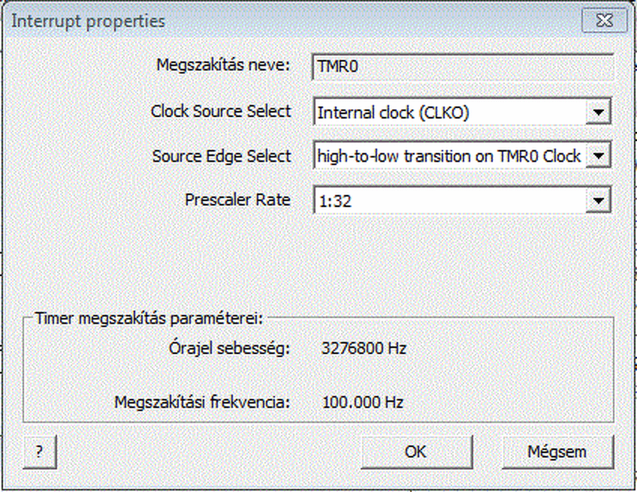

(#) bubuszoft hozzászólása Júl 26, 2017 /
Csinálom az öntözőrendszer programját, és most egy kicsit elakadtam. Adott mondjuk egy egyes idő, ez legyen 6:00 a kettes idő legyen 6:20.
Az oké hogy figyelem az időt amikor 6:00 ókor bekapcsolom a kimenetet, amikor 6:20 kikapcsolom.
Ezt feltételes elágazással oldottam meg. de hogy mondom meg azt neki, hogy 6:01-6:19-ig is maradjon a kimenet bekapcsolt állapotba. majd 6:21-5:59 ig legyen kikapcsolt állapotban. Mégegy elágazással?
1<=2 akkor kimenet on
Ha 2<=1 akkor off
igen ám de de 0:00 perc már kisebb mint az egyes érték de nem egyenlő az egyessel akkor mit csinál a Pic? Jó ez az elgondolás?
A hozzászólás módosítva: Júl 26, 2017
(#) Bakman válasza bubuszoft hozzászólására (») Júl 26, 2017 /
Ha az idő 6:00 -> bekapcsolod.
Ha az idő 6:20 -> kikapcsolod.
Ennyi, nem több. A köztes állapotokat felejtsd el. Ha egy esetleges rövid áramszünet esetén vissza akarod állítani a megfelelő állapotot, akkor alakítsd át az időt számmá.
6:00 -> 6 x 100 + 0 = 600
6:20 -> 6 x 100 + 20 = 620
Ha az idő nagyobb, mint 599 és az idő kissebb, mint 621 -> bekapcsolod, egyébként pedig kikapcsolod.
(#) bubuszoft válasza Bakman hozzászólására (») Júl 26, 2017 /
Köszönöm, én is erre jutottam, nem akarom tovább bonyolítani a progit, így is elég nagyra sikeredett, külön nézem az órát, és a percet vele.
(#) kokozo válasza Bakman hozzászólására (») Júl 26, 2017 /
És m i van akkor ha direkt 23:45 és 2:15 közé kell állítani? borul minden..
(#) Bakman válasza kokozo hozzászólására (») Júl 26, 2017 /
Ha nagyobb, mint 2344 vagy kisebb, mint 216 -> bekapcsolás, egyébként kikapcsolás.
Vagy.
Ha nagyobb, mint 214 és kisebb, mint 2345 -> kikapcsolás, egyébként bekapcsolás.
Megfelel?
