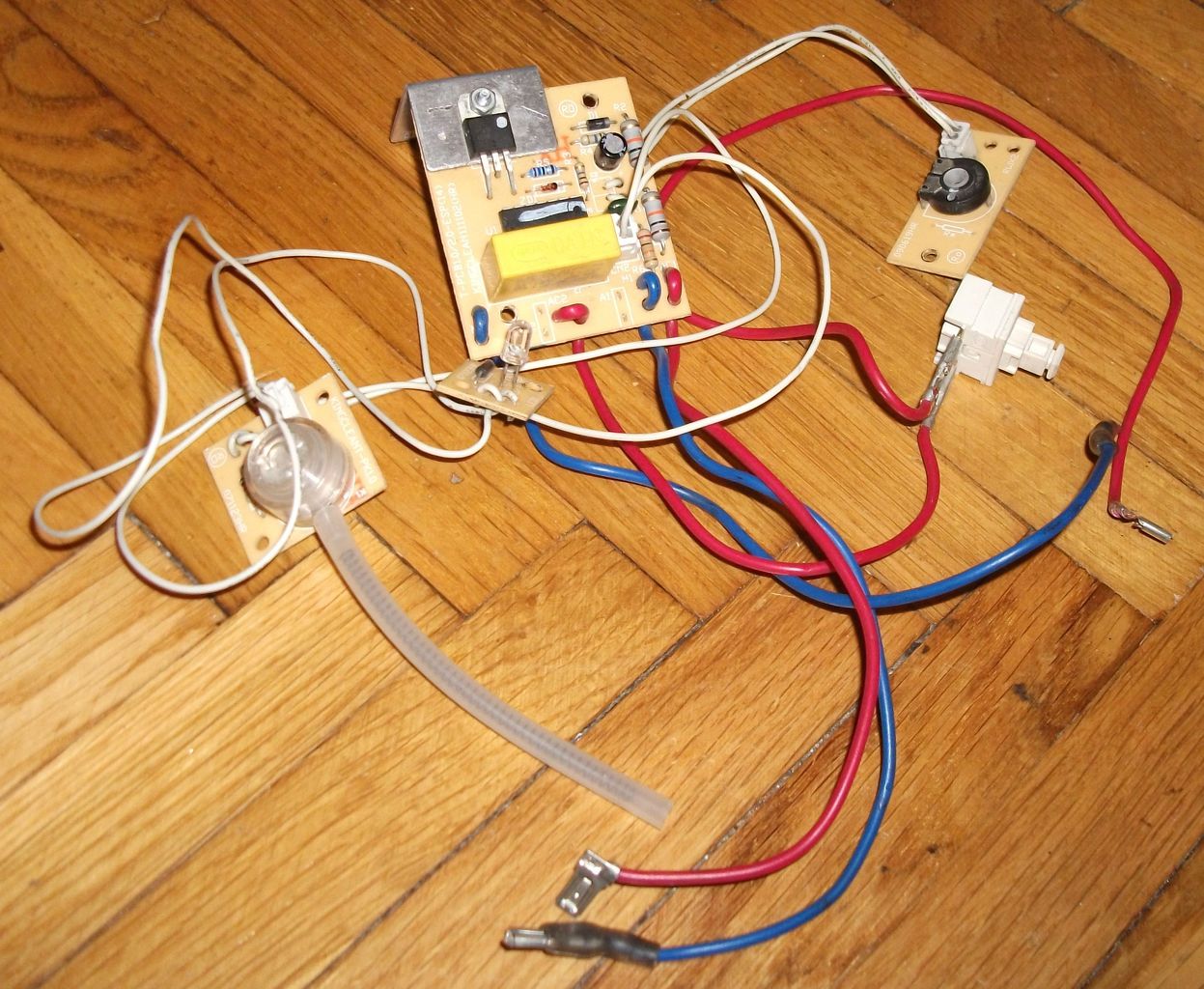

(#) 187BodyGuard hozzászólása Okt 7, 2015 /
Látom, régóta nem érkezett ide hozzászólás, gondoltam felteszek egy érdekes kérdést....
Láttam az előzőekben leírt motor lágyindítás megoldást az "autómata potméterrel". Kérdésem a következő, megoldható-e a mutatvány esetleg kicsit egyszerűbben is (Nem mikrokontrollerrel)? Nekem porszívó motorhoz kellene, (Tehát a felfutást követően is kellene tudni szabályozni) néztem több gyári elektronikát is, a modernebbekben egy 8-16 lábú IC (8 bit mikrokontroller) vezérli a triakot, és ha max a poti állása, akkor is szépen felfuttatja a beállított teljesítményig. Ha hirtelen letekerem a potit, nem esik azonnal, késleltetve szabályoz, nem úgy mint a hagyományos triakos szabályzó.
Nekem 2 motort (2X1200W) kellene egyszerre lágyindítani/szabályozni. Van egy pontosan így működő KingClean névre hallgató elektronikám BTA16-os triakkal, tehát a lágyindítás meg is van oldva. A Kérdésem az volna, hogy 2 Motort rá lehet-e terhelni erre a szabályzóra, vagy két külön triakkal szabályozzam őket? Ha külön triakkal, akkor azt hogy "soroljam" az előzőhöz?
A gép amiből bontva lett, a gyári motorja 2400W-ra volt írva, de gyakorlatilag 1850-et fogyaszt (mérve) Ezért kérdezem, hogy a tényleges 2400W-ot kibírná-e a triak?
(Ez kb. 10A lenne ha a 2 motor lenne rajta egyszerre és BTA16-os a triak, szóval 16A-es, de nem tudom mekkora hűtés kellene neki ilyen esetben)
Raktam fel két képet, a kis panel a KingClean-es, a másik pedig egy régebbi, az is lágyindítós de az félteljesítményre korlátoz alapból aztán a beállítottig húzza fel.
A hozzászólás módosítva: Okt 7, 2015
(#) ferci válasza 187BodyGuard hozzászólására (») Okt 8, 2015 /
Cseréld le BTA vagy BTB 24-800-ra a triacot, mert a 16 A határhoz közeledsz a kb. 10 amperrel . A hűtőfelületet is növeld meg a lehetőségeket figyelembe véve.

(#) 187BodyGuard válasza ferci hozzászólására (») Okt 8, 2015 /
Köszi szépen a tippet! A BTB24-et gondolom nem lehet a hűtőbordára közvetlen tenni, mert akkor rázni fog, nomeg a borda földelt... A Borda a doboz külsején helyezkedik el, szóval majd ki kell találnom valamit a szigetelésre. Sima szilikon lapka + gyűrű elég neki a szigetlés tekintetében?
(#) rockersrac válasza 187BodyGuard hozzászólására (») Okt 8, 2015 /
Ha két külön motort akarsz járatni egyszerre, akkor javaslom visszafejteni hogy az ic melyik lába a kimenet, és motoronként rátenni egy-egy 240V 16A szilárdtestrelét, és akkor azok nem ,,vesznek össze"
(#) 187BodyGuard válasza rockersrac hozzászólására (») Okt 8, 2015 /
Az nem rossz ötlet, bár drágább mint a BTB24, úgyhogy egyelőre az a nyerő. Néztem van BTA24-800, annak szigetelt a füle, lehet olyat fogok venni!
Csak azt is valahogy el kell szigetelni egymástól. Ezért jobb a szilárdtest relé.
(#) 187BodyGuard válasza ferci hozzászólására (») Okt 10, 2015 /
Körbenéztem az adott boltokban, és lehetőleg szigetelt fülű kellene, tehát BTA jelzésű. Olyan van a hozzám legközelebbi boltban hogy:
-BTA26-600B (STM) 600V 25A igt/lh<100/<80mA TOP3
(Ára: 1000Ft)
Az volna a kérdésem, hogy ez is jó oda? Ez nem gond hogy csak 600V-os és a tartó árama 80mA?
Az erdeti:
-BTA16-800B (STM) 800V 16A igt/lh<100/<50mA TO220
Előre is köszi a segítséget!

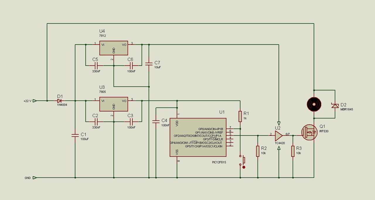

(#) CanGuru hozzászólása Júl 28, 2017 /
A következőben szeretném kérni a segítségeteket:
DC motorhoz (0-22V) lenne szükségem lágyindításra és -megállításra, de sajnos gyári kitben vagy építetten nem találtam ilyent. Ami gyári cucc lenne, azoknál mind "tekerni kéne" a potmétert fel és le egy külső áramkörrel, hogy ez megvalósuljon, bár ez nem lenne rossz. Egyébként nem szükséges a PWM szabályzás, de nem hátrány.
Arról van szó, hogy kiállításokon színpadon/emelvényen a kisebb gyerekek számára szoktunk nagyobb méretű vonatot (kertivasút, 1:22,5) összerakni, amit egy, a pálya áramkörébe kötött záró nyomógombbal vezethetnek (a trafó állandóra fel van tekerve valami - nekünk - szimpatikus sebességet eredményező feszültségre). A dolog hibája, hogy mind az indítás, mind a megállítás durva, mert annyira lassúra nem vehetjük a tempót... így viszont előbb-utóbb sérülnek a fogaskerekek. Főleg, ha egyes látogatók azzal szórakoznak, hogy másodpercenként 5-10x nyomogatják... de elég, ha a kisgyerek nem jön rá elég hamar, hogy folyamatosan nyomni kéne.
Gondolkoztam valami R-C tagos áramkörben, ami lassan töltődik és lassan is sül ki. Ha a kettő nem azonos idejű, nem baj, de a gyorsításnak 5-10, a lassításnak 3-8 másodperc közöttinek kell lennie.
Az elméletem szerint a nyomógomb nyomására kezd el töltődni az áramkör a tápfeszről, ami meghajt egy tranzisztort (esetleg darlington kapcsolásban kettőt), ami egyre jobban nyitva növelné a kimeneten a feszültséget, majd a gombnyomás megszűnése utána kondenzátor táplálná még a tranzisztort.
Fontos, hogy az áramkör teljesen nullára szabályozzon le, ha nincsen használatban!
Normál üzemben a mozdonyok motorja 0,25-0,3 A között vesz fel, de ha koszolódik a kommutátor, akkor 0,5-0,6 A, szélsőséges esetben 1 A is előfordulhat, tehát áramkorlátozás (zárlatvédelem) is kellene bele kb. 0,5 A-hoz. Erre öngyógyuló biztosítékra gondoltam.
Bár elektronikát tanultam anno középsuliban, de soha nem terveztünk, ráadásul a kevéske gyakorlatból is kijöttem, mivel majd' 20 éve végeztem, de azóta semmi komolyabbal nem foglalkoztam.
Szóval a fenti elképzelés működhet?

(#) Bakman válasza CanGuru hozzászólására (») Júl 28, 2017 /
A vezérléshez kell egy pici kontroller, a meghajtáshoz pedig egy FET, célszerűen elé egy FET meghajtó is. 22 V / 1 A-es PWM szabályzást összehozni nem tart semeddig. Kb. ehhez kell a legkevesebb alkatrész.

(#) Bakman válasza pucuka hozzászólására (») Júl 28, 2017 /
Ha a "kedves" felhasználónak van lehetősége arra, hogy pl. a pedál rugdosásával rángassa a mozdonyt, meg fogja tenni. Tiszelem és becsülöm a tudásod, de ebben a dologban nincs igazad. Nehéz ezt elmagyarázni olyannak, aki nem dolgozott ilyenben. A lehetőséget kell elvenni, nincs másik megoldás. Minden vendégnek nem lehet elmagyarázni, hogy óvatosan tolja a kart. Fenyegetni sem lehet, mert nem jön többet (jogosan). Egyszerűen ez a szakma ilyen.
Én a melléklet szerint csinálnám meg.

(#) CanGuru válasza Bakman hozzászólására (») Júl 29, 2017 /
Köszönöm az eddigi hozzászólásokat!
A feladat pucuka által felvetett elektro-mechanikus megoldással több fenntartásom van:
- Az első az eszköz legyártása. Nem véletlenül vezették be a fly by wire-t a nagy repülőgépeknél sem, bár e példa csak részben jó ide. Talán jobb példa a Kandó-rendszerű villanymozdony kontra a mostani háromfázisú szaggatós villanymozdonyok. Ugyanakkora kaszniba sokkal komolyabb teljesítmény, több tudás, funkció beépíthető, úgy, hogy még energiatakarékos is. Jelen esetben az 1 db nyomógombos elektronikus megoldás kisebb helyet igényel, mint bármi elektro-mechanikus.*
- A második az eszköz szállítása. Minél kisebb, annál könnyebben szállítható, csomagolható el. Ez is fontos dolog.
- A harmadik az eszköz elhelyezése és használhatósága. Jelen esetben készült egy masszív fadoboz, ferde plexivel a tetején, benne a nagy piros gombbal. Ez kb. 10x15x12 cm, tehát se nem nagy, se nem kicsi. Alul gumi lábacskái vannak, hogy ne csússzon el. A gomb lenyomásakor nem csúszik odébb. Ha lerántanák esetleg, akkor se történik sok baja, ha valakinek a lábára esik, az már más kérdés...
- A negyedik és a legfontosabb a működés. A lehető legegyszerűbb legyen. És hülyeség védett. Az egy darab nyomógombnál nincsen egyszerűbb. (Ha két gomb lenne, akkor tuti nyomnák egyszerre, ha kar lenne, tuti rángatnák, a gomb lenne, oda-vissza csavarnák. Azért nem adunk trafót a színpad szélére, mert képesek a két végállás között oda-vissza tekergetni, ami azt eredményezni, hogy nem maradnak fogak a fogaskeréken.)
* Való igaz, hogy feelingben jobb egy az eredetihez közelítő kezelőszerv, de egy egyszerű faék használatához is kell valamennyi tudás, hát még, ha többre is alkalmas valami! Ez a mezei látogatók egy részének nincsen meg.
Egy dolgot kell megoldanom, hogy lágy legyen az indítás és a megállás, ne durva. Ez tökéletesen elég.
Ugyanis a látogatók, ha egy gombbal lehet kezelni a vonatot és nincsen mellette másik vonat, amit két gombbal vagy szabályzó gombbal lehet, akkor ennek is maximálisan fognak örülni. Minden csak relatív...
Amúgy szeretem a mechanikus dolgokat, de jelen feladathoz kifejezetten hátrányosnak érzem.
„Ha utaztál régebbi villamoson, ott is előtét ellenállást kapcsolt a menetszabályzó, mégsem estél ki belőle.”
Van villamosra jogosítványom és vezetek is néha.
„Én a melléklet szerint csinálnám meg.”
Ok, de ehhez ugye kell valami program is. És ezzel vagyok meglőve, mert tanultam PIC programozást főiskolán, de már annak is ~15 éve és nem használtam, ergo most nem értek hozzá.

(#) Bakman válasza CanGuru hozzászólására (») Júl 29, 2017 /
A program miatt ne aggódj, már készen van: YouTube.
