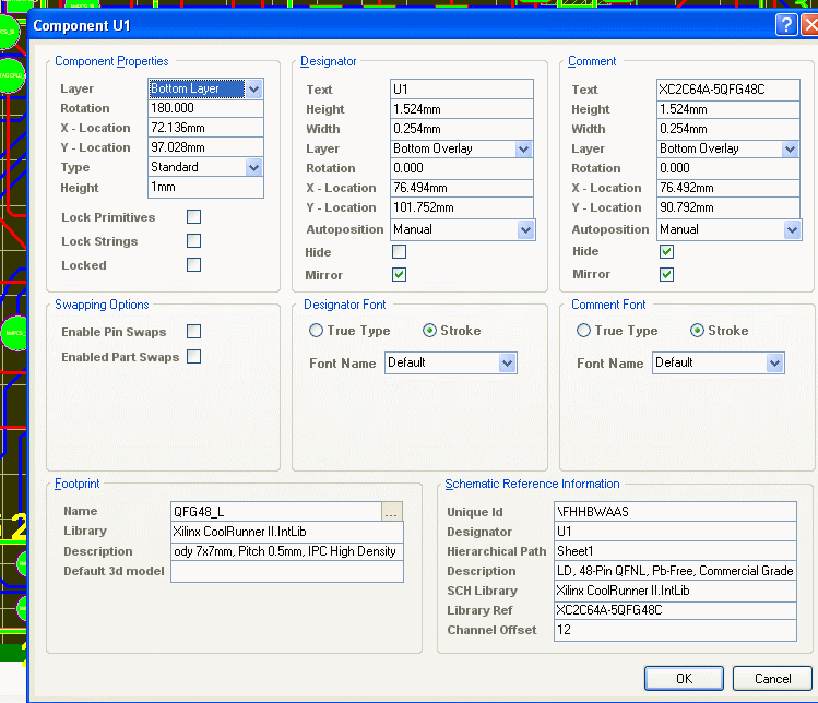

altium 2006 ban, mikor már nyomtatni szeretném fóliára a nyák tervet, azt hogy kell? gerberfileokká alakítottam és onnan menne is na de a gerber fileoknál akárhogy kapcsolgaotm a layereket, a furatokat nem veszi ki a top layerről és a bottomról se szóval pl van egy pad amibe 4mm es furat lenne na az full piros az egész, így ciki lenne fúrni a panelt, aki ért hozzá pls segítsen nagyon fontos!!!
Gerber fájlokra csak akkor van szükséged, ha hivatalos helyen akarod legyártatni a NYÁK-odat, ahol gépek dolgoznak... otthoni körülmények között semmi szükség nincs Gerber fájlokra. Egyszerűen az Altium alól nyomtatsz 1:1 méretarányban. Nyomtatási beállításoknál szépen be lehet állítani, hogy mik, milyen rétegek látszódjanak és hol/hogyan.
PDF-be az ingyenes PDF Creatorral tudod nyomtatni és így archiválni. Minél nagyobb felbontást válassz.
pdf be kinyomtattam, akárhogy állítom toplayernél a huzalozás fekete a lyukak szürkék,
bottomnál a huzalozás szürke lyukak halvány szürke... valaki légyszi mutassa meg h mitkell beállítani már próbáltam a default prints nél állítani de nemtaláltam beállítást valaki segítse pls sürgős!! azt szeretném h top on csak a huzalozás legyen fekete minden más fehér és a lyukak is fehér bottomnál ugyanígy
Néhány kép beszédes lehet. Okozhat az is problémát ha az alkatrész rétegei nem megfelelően vannak definiálva. Ebben az esetben kettős kattintással behívod az alkatrész tulajdonság ablakát és a Lock Primitives melől kiveszed a pipát. (nyomj OK-t) Ezután az alkatrész szerkeszthetővé válik. Ezzel óvatosan bánj. (kép6)
Az alkatrészen minden szerkeszthetővé válik, amíg ismét nem zárolod. Mindent kettős kattintással tudsz elérni v. jobb egérgomb properties Kép1-Kép5 mutatja a PDF nyomtatás menetét. |
