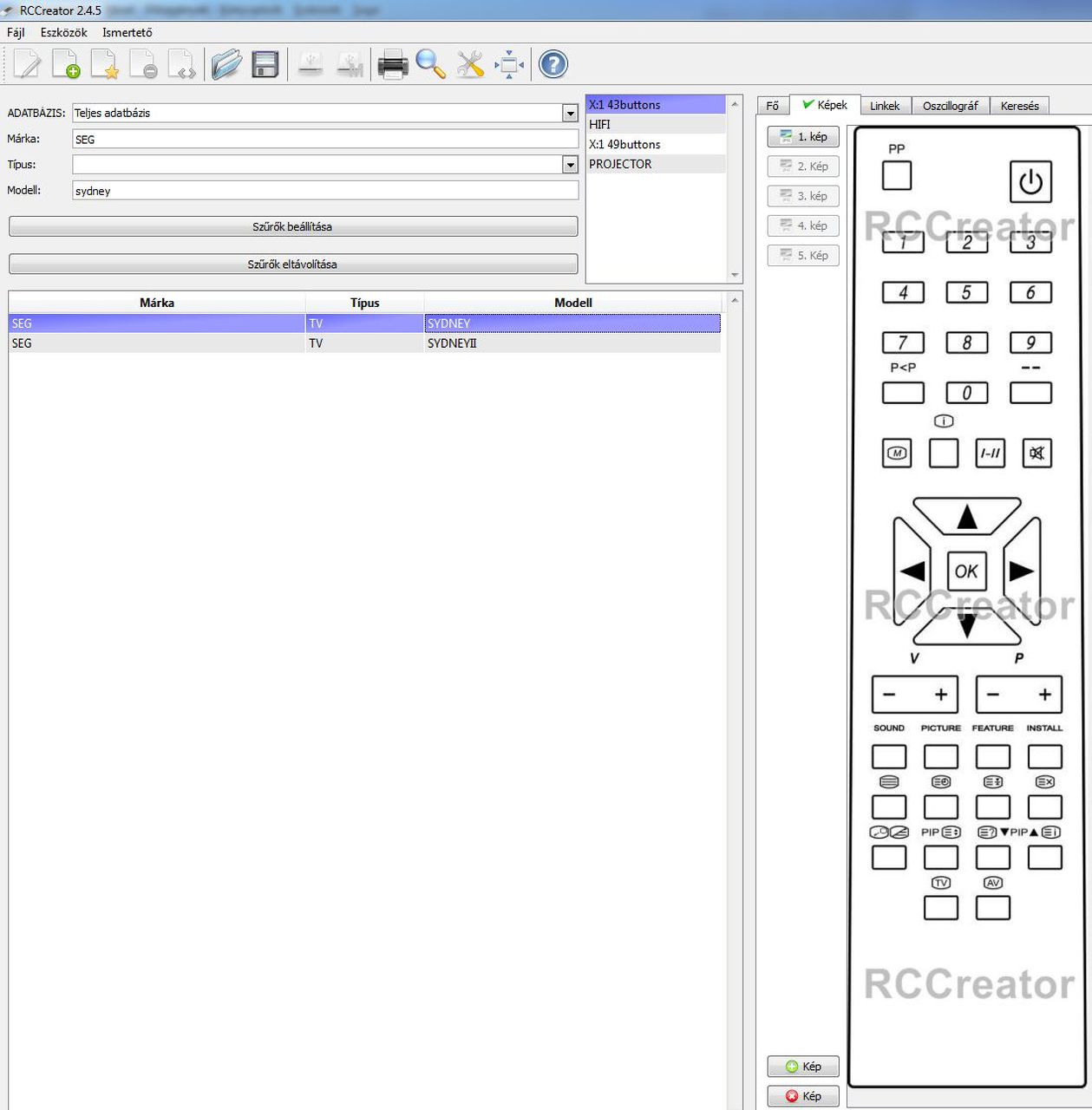

Nemrégiben vásároltam egy SEG SYDNEY TV-t. Elsősorban monitorként terveztem használni. De arra gondoltam , hogy néha TV-ként is működhetne. Olcsón , távirányító nélkül vettem. Nem is gondoltam arra , hogy milyen problémás egy ilyen távszabályzó beszerzés. Több típusú betanítható távszabályzóval kísérleteztem , teljesen eredmény nélkül. Ennek, nagy valószínűség szerint az- az oka , hogy a készülék nagyon új , a távszabályzók erre nincsenek felprogramozva, kódolva. Van itthon egy 3 éves NORDMENDE , azt sem sikerült programozható távirányítóval megkeresni. Kísérleteztem T-COM-os IPTV távszabályzókkal , a 6-7 évnél régebbi készülékeket megtalálják , de az újabbakat nem. Arra gondoltam , hogy számítógéppel programozható távirányítót vásárolok , de itt is az első probléma az, hogy benne van e a rendszerben a SEG SYDNEY 31,5" LED-BLU TV. Ez a típus jele . Elég nehéz kísérleteznem vele , mert LINUX MINT rendszerem van. Ha valaki már foglalkozott távirányító számítógépes programozásával , kérem , hogy sziveskedjék némi információt adni. Előre is köszönöm !
Itt az előző hozzászóló linkjén levő programozható távirányító (URC009) szinte biztos, hogy megoldást kínál. A Linux itt is macera lehet, nem tudok hozzá csak Wines programról, ill. van egy web-es java-s megoldás.

Már mindegy, lehetséges, hogy kicsit elkapkodtam . Ma megérkezett Berlinből SUPERIOR 4in1 típus.
Úgy tűnik rendesen működik , felirat helyesen. Egy problémát találtam , vagy lehetséges , hogy nem értek hozzá , nem találom a bemenet választót . Manuálisan a tv nyomógombjairól indítva SOURCE-t ír ki. Ezen lehet választani pl. antenna , VGA stb. Jó lenne ha a távirányítón is meglenne ez a választási mód. Üdvözlettel:Gyula
A 7-es gomb alatt, a Source feliratú nem csinálja?
Hello! A képe nem lett megmutatva...van belőle többféle verzió.
Itt is a 7-es alatt van...szerinted lehet belőle olyan, ahol nincs SOURCE gomb?
Nézegesd őket és látni fogod, hogy mennyi fajta létezik... Bővebben: Link
De nem is a felirat a lényeg, hanem az, hogy megnyomására mit "lép" a TV. A hozzászólás módosítva: Szept 21, 2017
Engem annyira nem érdekel...a kérdezőnek lenne fontos. Ha tudja, hol a gomb, és nem csinálja, akkor azzal nincs mit tenni...majd megmondja.
Elnézést csak most kerültem gépközelbe.
A távszabályzón a 7-es gomb alatti felirata TV/AV , igazából nem csinál semmit, ha megnyomom előbb a SHIFT-et. Tettem fel a távszabályzóról képet.
Ezen pont nincs source, se AV, se input, stb. gomb. Talán mégis a TV/AV lenne az (bár van egész máshol egy TV/DTV??? is), de miért kell a TV/AV-hoz a SHIFT? Az nem csak a PVR, SIZE, SETUP-hoz kell?
Sehogyan sem dolgozik a TV/AV gomb, sem SHIFT -el sem anélkül.
A TV /DTV gomb sem csinál semmit. Azt hiszem megkérdezem az eladót.
