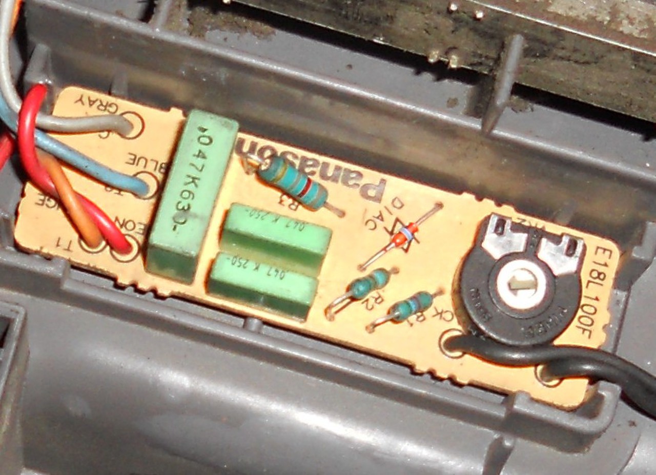

Volna itt egy Panasonic "Super Silent" porszívó, ami eddig igencsak szépen szolgált, de egyszer csak "letette a lantot" ![]() ![]() Az a kis dióda nem "sípol", de nem is mérhető, és a két kicsi ellenállás sem mutat semmi értéket, csak a nagy. Annak értéke 120 Kohm. A fóliakondikat meg szintén nem tudom hogyan kéne megvizslatni. ![]() Képek: A hozzászólás módosítva: Nov 8, 2017
A dióda egy Diac (oda is írták), egyszerű diódavizsgálóval nem vizsgálható. A letörési feszültség alatt nagyon nagy az ellenállása (>1000 MOhm). A két kis ellenállás színeit nem látni, de nem lehetnének túl nagyok. A kondikkal nem kell foglalkozni, bár azok is romlandóak, de az általában eléggé feltűnő. Az áramkörhöz tartozik egy triak, amihez mennek a vezetékek. Jó lenne, ha a panel hátoldaláról is készítenél fényképet, a kis ellenállásokról is úgy, hogy le lehessen olvasni a színkódot! Ha megtalálod a triacot, azon se sok mindent lehet mérni. Két lába között lehet kis ellenállás, ~47 Ohm. A harmadik szakadásnak mérhető, ha jó.
A motort külön kipróbáltad? Vezeték nem szakadt? Inkább ezekre gyanakodnék nem az elektronikára.
Nem szakad sehol a vezeték. Nem próbáltam ki a motort, mert nem tudom, hogy csak úgy direktbe rá lehet -e kötni a hálózatra? Úgy érted, hogy minden nélkül, az elektronikát megkerülve? Még azt a nagy fehér kondit is iktassam ki?
Köszönöm, ha nekiálltam újra, akkor írok még, hogy mi a helyzet és csinálok még fotót is. . Üdv.
Nem találtam triakot, a panel másik felén meg nincs semmi alkatrész, csak a forrasztások vannak.
Biztosan van triak, csak nem találtad meg. A panel hátoldalán a vezetékezésből ki lehet deríteni, hol keresd a triakot.
A panelen a diaknak nem lenne szerepe triak nélkül, az végzi el a fázishasítást. Keress olyan helyet ahova 3 vezeték megy el. Valószínűleg a narancs-kék-szürke hármas lesz az. Könnyebben segítenénk ha a panel másik oldaláról is lenne kép.

A triak lehet egy külön alulemezen van, ami egy gumitömítésen keresztül belenyúlik a motor mellé, ahol jár a levegő. Már láttam így megoldva. A motor által szívott levegő hűti.
Köszönöm szépen mindenkinek a segítséget! A triakot végül megtaláltam, mivel eleinte nem szedtem szét teljesen a porszívót, azért nem tudtam, mia helyzet. Ez is az én hibám, a gyakorlatlanságnak köszönhető. Viszont mint kiderült, minden elektromos alkatrész tökéletes volt a gépben! Egyszerű volt a hiba: A szénkefe a "tervezett elavulás" szerint volt megalkotva! (Bő 20 éves Japán porszívó, meglehetősen sokat volt használva!) A két szénkeféből csak az egyik (amelyik kevésbé kopott el mint a másik) egy beépített kis rugós bakelit szerű pöcök által nem tudta átadni a motornak a naftát. Nos, azt a kis rugós pöcköt kioperáltam, azóta szépen megy megint a gép! A szénkeféknek még bőven van kopási lehetőségük, (lásd a képen!) szóval nem is cserélném ki őket, mert az utánajárás sokkal fárasztóbb lenne, mint a kb. 800 ft-os költség. ![]() Üdv: Laurox
