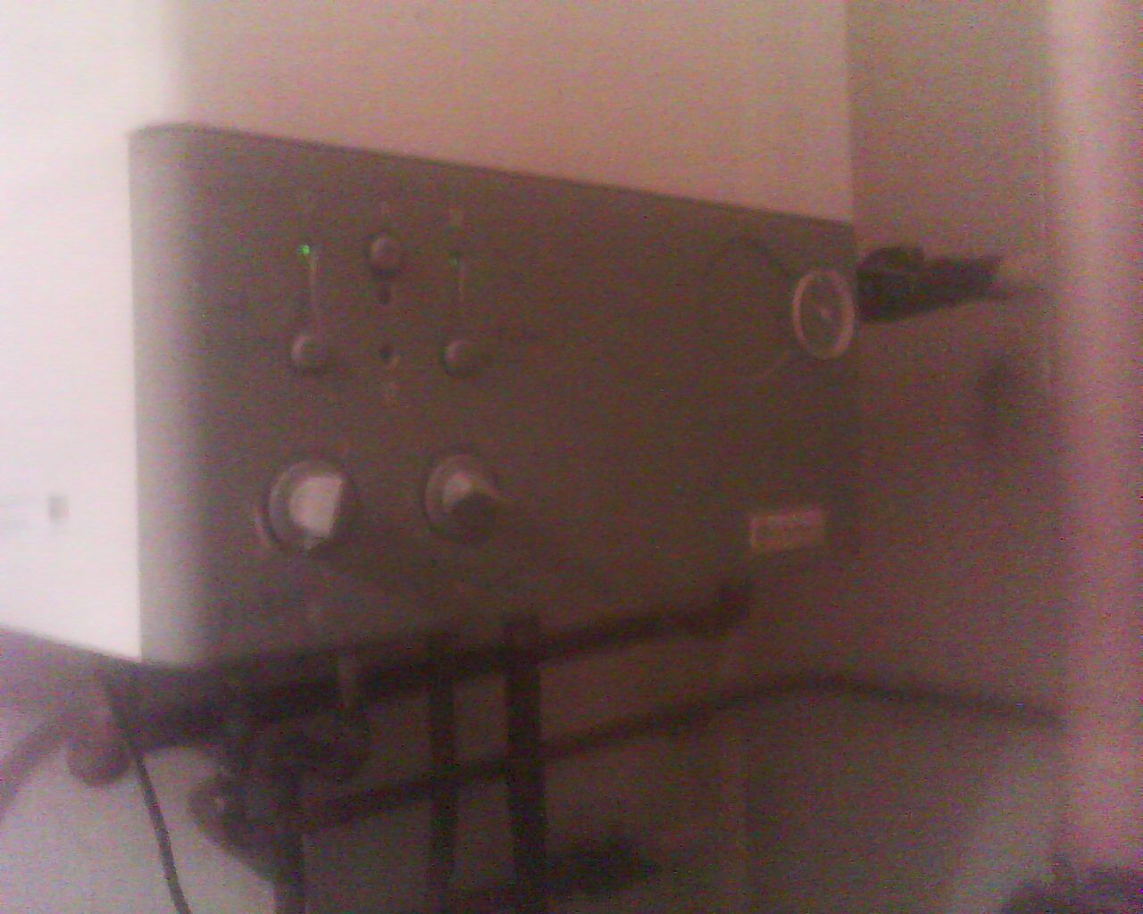

A típusát nem tudtam leolvasni ennek a nyílt égésterű Quadriga kazánnak, a rossz képminőség ellenére valaki remélem csak felismeri.
A deflektora nyílik szét a rozsdától, cserélendő. A szerelők ígérgették, de semmi sem történt azóta sem, a fűtési szezon már elkezdődött ott, ahol használatban van. Valakinek van tippje, hogy hol lehet ehhez szerezni ilyen alkatrészt?
A ház annyira szigeteletlen, hogy odabent 14 fokot mutat a hőmérő.
Az illető lányának a féjre úgy döntött begyújtja, állítólag meg sem nézte milyen állapotú a deflektor. Azonnal kapcsoltassam ki?

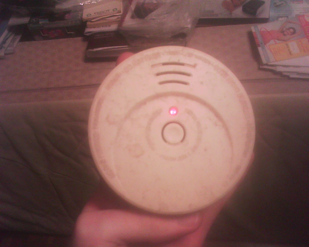

Más: Mennyire megbízható ez a CO riasztó, aki ismeri?
Németországból származik, típust nem találtam rajta feltüntetve, a feltüntetett szavatossági dátumot nem jegyeztem meg, de addig talán még van hátra 10 éve is, viszont nem tudom milyen elven működhet, mert arra utaló figyelmeztetést sem találtam rajta, hogy raidoaktív anyagot tartalmazna-e.
Egy hivatkozás szerepel rajta: rev.biz, ami ide visz: link

(#) Wind-Storm válasza Wind-Storm hozzászólására (») Okt 6, 2017 /
Lehetséges, hogy ez csupán egy füstérzékelő?
Csupán a google képtalálatai alapján jöttem rá...

(#) merciabc válasza Wind-Storm hozzászólására (») Okt 6, 2017 /
Szénmonoxid jelzővel nem szórakozunk, nem tippelgetünk, mert emberek élete múlhat rajta!
Ezt az érzékelőt úgy vedd, hogy nem boltból vetted-számlára, nem tudod működik-e akkor amikor a legnagyobb szükség van rá???!
Én már húztam ki áldozatot a kádból, nem kívánom senkinek, hogy egy ilyen sz.. miatt hogy számol el a lelkiismeretével, mikor megelőzhető lett volna egy jobb minőségű jelzőberendezéssel 11.900.-forintból!
A deflektor, ha nagyon szét van rohadva, ne engedd üzemelni a készüléket, mert TE voltál kint-TE ellenőrizted a gázfogyasztó berendezés élet, és biztonsági követeményeit-és ha bármi baj történik, TE vagy az a jogi személy akiben megbízik a tulajdonos, hiszen szakember vagy-TE vagy aki ellenőrzött-jogilag téged terhel minden ezzel kapcsolatos felelősségre vonás!
Szóval még saját felelősségre sincs pardon-ugye most már megérted?
A legjobb amit tehetsz, és nincs más lehetőség, elmenni egy lakatoshoz, és pikk-pakk legyárt egyet!
(#) Wind-Storm válasza merciabc hozzászólására (») Okt 6, 2017 /
Tisztában vagyok mindezzel.. minden erőmmel azon vagyok, hogy segítsek ennek a távoli személynek és mihamarabb. Tudtom nélkül gyújtotta be más a kazánt, nem tudtam róla hogy oda fog más is tévedni rajtam kívül.
De egyébként jó, hogy ezt leírtad, legalább más is komolyan fogja ezt venni.

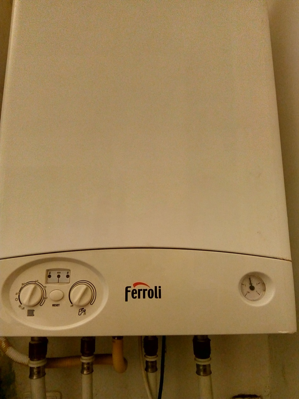

Nos összefoglalva,nem indul be a fűtés,hiába "tekerem" föl a termosztátot.
Egy Ferroli kazánról,Siemens RDE20-as termosztátról van szó.
A termosztát azt mutatja,hogy megy a fűtés,de a kazán nem kapcsol.
Érdemes próbálkozni vele? Egy szervíz mennyibe kerülne?
Én a szivattyúra gyanakszom vagy valami szelep/szonda problémára.
Valami jótanácsot,ötletet tudnátok mondani?
Előre is köszönöm!

(#) tibibalogh520 válasza HunIfju hozzászólására (») Okt 10, 2017 /
„Érdemes próbálkozni vele?”
Ááá, dehogy! Szereltess fel új kazánt, és termosztátot!
Viccet félretéve... Cserélj elemet a termosztátban! Még akkor is, ha jónak mutatja! Ha ez nem segít, akkor hívj gázkészülék szerelőt.

(#) JZoli válasza HunIfju hozzászólására (») Okt 11, 2017 /
Első lépésként azt ajánlom, cserélj elemet a termosztátban. Ugyanis ha az elem merül, előfordul, hogy a kijelzőn megjelenik a bekapcsolás, de a valóságban a csökkent elemfesz miatt a benne lévő elé nem tud meghúzni. Ha ez már rendben akkor jöhet a kazán tüzetesebb megszemlélése.
