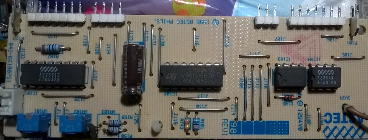

Igen így van. Az (AS2214) és az (MC33365P) vannak a táp panelen. A segéd panelen,pedig
négy icé van.
1-AS2333E
2-LM2901N
3-LM2904N
4-AS3843
Elnézést kérek amiért nem linkelem az icék doksiait,helyettük fölteszek még két képet a
segéd panelről.
Köszönöm. És a Gábornak is az útbaigazíttást.
Üdv! Laci

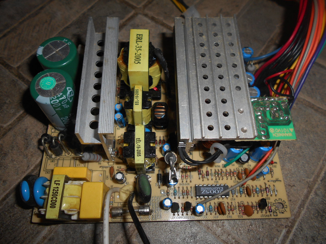

Értem. Amúgy erről a tápról lenne szó: /kép/.
(#) Poli válasza teglascs hozzászólására (») Okt 18, 2017 / 1
Nem tudom milyen PWM vezérlő van benne, ezért így nehéz bármit is mondani. Az is lényeges kérdés, hogy mire akarod használni, illetve mekkora árammal akarod terhelni maximálisan az ágakat.
Fontos, amikor próbálod Földelt konnektorhoz, vagy leválasztó transzformátorhoz legyen csatlakoztatva.
(#) teglascs válasza Poli hozzászólására (») Okt 18, 2017 /
Nem konkrét felhasználásra készülne, pár Amper elég lenne minden feszültségnél.
„Fontos, amikor próbálod....”
- fázis/feszültség kerülhet a készülékházra?
A betáp oldali bekötésnél kérnék szépen majd segítséget, mert hiányzik a bekapcsológomb, a beépített 220-as csatlakozóaljzat, valamint a 110/220 átváltó. Este próbálok fotót feltenni.
„- fázis/feszültség kerülhet a készülékházra?”
Igen, a "miért" és a "hogyan" az előző oldalon lett kitárgyalva.
A belsejéről is tégy fel fotót mindkét oldalról a PWM vezérlő is látszódjon.
A fotó, ha nagyobb mint 2MB, akkor bedobod valamilyen képnézegetőbe, majd mentés másként. (Én így szoktam csinálni, még valami, ne használj Zoom -ot.)

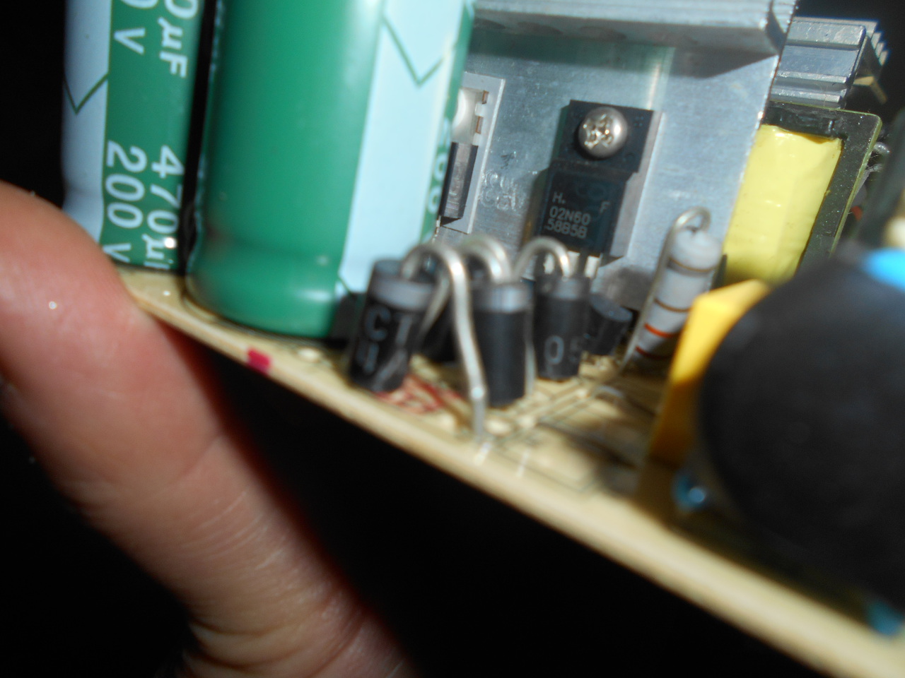

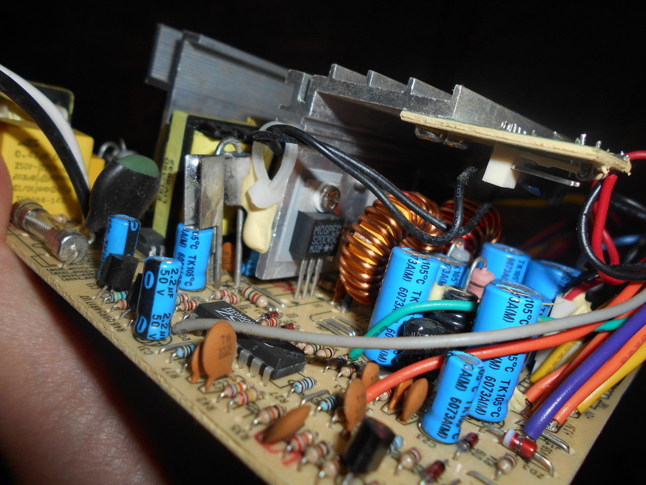

S30D45C, S20C45C (2 db), 02N60 58858 (3 db): ezek a félvezetők vannak a hűtőbordákra ragasztva.
Az lenne a kérdésem, hogy a levegőben lévő fehér és fekete kábelekre mehet-e a 230V AC, ill. az előző oldalon tényleg alaposan kitárgyalt védőföldelést hova kössem? A fém házra?
A NYÁKnak fémes kapcsolatban kell lennie a készülékházzal?
(#) kissattila88 válasza Ge Lee hozzászólására (») Okt 18, 2017 /
Én kb 3 éve használok egy tescós akus fúrót PC tápról eddig mind kettő tökéletesen működik.
Igen a fehér és fekete kábelekre mehet a 230V AC. A védőföldelést alapesetben a fém házra kell kötni, a rögzítő furatok szigetei biztosítják az áramkör és a ház közötti fémes kapcsolatot, ha szigetelő anyagú dobozba rakod akkor a DSCN2372.JPG nevű képen a bal felső, jobb- felső és alsó furatoknál kell a földelést bekötni.
